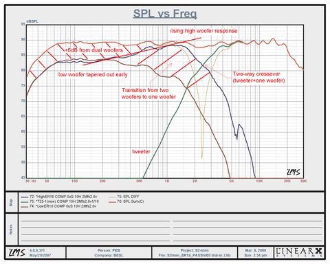

3 hangszoronal szoktak olyat (2.5 ut), hogy igazabol ketutas az eszkoz, azaz mondjuk melykozep + magas, es a melykozeppel parhuzamosan betesznek meg egy ugyanolyan melykozepet, amit lekevernek idovel, boven a magas elott.
Igy az also frekikben 2x8 ohm melykozep 4-en szol, a 8 ohm-ra vetitett eredo erzekenyseg itt magasabb, majd ahogy keverodik le az egyikuk a hangvalto altal, a masik marad onmagaban, es o viszi tovabb a dalt a magasig, 1.5-2K korulig.
Anyamek Magnat alloja is ilyen, nem rossz otlet amugy.

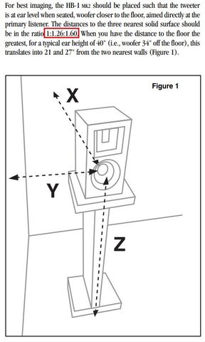

Igen, hasonlókat láttam én is a kezembe került használati utasításokban. A baj csak az, hogy egy keskenyebb szobában ez már nem megy. (az enyém 3 x 6,8 m, bár ehhez még hozzájön egy amerikai konyhányi és előszobányi tér is, ami szintén nyel a hangból). De igen, ez lenne a jó, amit az ábrán is mutatnak: minimum két méter a hangdobozok között. Aztán meg lehet tologatni, hogy hol lesz jó :-)

Ez kb. semmit nem mond ezzel. Hogy a jelzett távolságoknál nagyobbak legyenek az egyes távok az persze, h úgy van, a fél m oldaltávolságnál (ami elég karcsú, és szép fésűszűrő-hatást okoz) meg jobb az 1 m, stb.
A hátsó faltó való távval meg azt szabályzod, hogy milyen frekvenciatartományban keletkezzen kioltásod és megnövekedett torzításod + milyen szűk sávban.
Ha tudod kezelni megfelelő elnyelővel a mögötte lévő falat, akkor érdemes annyira kihúzni amennyire csak lehet (h mélysége is legyen a színpadnak), hogy az így számolt mélyfrekvenciát még tudja csillapítani 10cm vgt. 70 v esetleg 90 kg/m3-es gyapot.
Vagy ami nálam van: én nem tudom kezelni ezt a falat, mert parapetradiátor + ablak van mögötte, ígyhát 125cm-re van kihúzva. Ezzel azt értem el, hogy a mélynyomóm vágási frekvenciája alá került a kioltott sáv (az ,meg ugye szabadon, máshová helyezhető) + a 70 Hz-et már az ablakok is vmennyire átengedik + minél kijjebb van, annál szűkebb a problémás sáv. -

Az erősítő 85W képes 4 Ohm-ra, a hangfal pedig 2.5 utas, tehát legalsó frekikben megy ki 4 Ohm impedancia mellett a legtöbb áram az erősítőből, ahogy nő a freki, egyre kevesebb, majd beáll 8 Ohm-ra.
Ez egyben azt is jelenti, attól függ, honnan nézzük, hogy a mélyszekciód érzékenyebb egy kis "dögös" kiemelés érdekében, mint a középmagas, vagy megfordítva: ha az egész hangsugárzó 4 Ohm-os lenne, annál ez a mostani felállás mákszemnyivel kevesebbet vesz ki az erősítőből a középmagas tartomány 8 Ohm-ja miatt, ahhoz képest, ha ők is 4-esek lennének.
