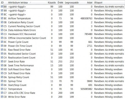

IDE-s vinyó.
HD sentinel: A merevlemez PIO üzemmódban dolgozik, mely csökkenti a teljesítményt. Javasolt a kábel ellenőrzése, esetleges cseréje vagy a konfiguráció módosítása.
A merevlemez állapota hibátlan. Nem található hibás vagy gyenge szektor, nincsenek felpörgési és adatátviteli hibák sem.Nincs szükség beavatkozásra.
Smart kép:[link]
Köszi az eddigi segítséget
, a tápcsatit is meg fogom próbálni. -

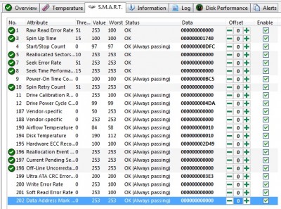

HD Tune: Maxtor 6V200E0 Health
ID Current Worst ThresholdData Status
(03) Spin Up Time 208 203 63 17572 Ok
(04) Start/Stop Count 252 252 0 2399 Ok
(05) Reallocated Sector Count 253 253 63 0 Ok
(07) Seek Error Rate 253 251 0 0 Ok
(08) Seek Time Performance 252 236 187 51909 Ok
(09) Power On Hours Count 239 239 0 4980 Ok
(0A) Spin Retry Count 253 252 157 0 Ok
(0B) Calibration Retry Count 253 252 223 0 Ok
(0C) Power Cycle Count 247 247 0 2389 Ok
(BD) (unknown attribute) 100 100 0 0 Ok
(BE) Airflow Temperature 56 50 0 774570028 Ok
(C0) Power Off Retract Count 253 253 0 0 Ok
(C1) Load Cycle Count 253 253 0 0 Ok
(C2) Temperature 38 253 0 44 Ok
(C3) Hardware ECC Recovered 253 252 0 905 Ok
(C4) Reallocated Event Count 253 253 0 0 Ok
(C5) Current Pending Sector 253 253 0 0 Ok
(C6) Offline Uncorrectable 253 253 0 0 Ok
(C7) Ultra DMA CRC Error Count 1 1 0 64164 Ok
(C8) Write Error Rate 253 252 0 0 Ok
(C9) TA Counter Detected 253 252 0 1 Ok
(CA) TA Counter Increased 253 252 0 0 Ok
(CB) Run Out Cancel 253 252 180 0 Ok
(CC) Soft ECC Correction 253 252 0 0 Ok
(CD) Thermal Asperity Rate 253 252 0 0 Ok
(CF) Spin High Current 253 252 0 0 Ok
(D0) Spin Buzz 253 252 0 0 Ok
(D2) (unknown attribute) 253 252 0 0 Ok
(D3) (unknown attribute) 253 252 0 0 Ok
(D4) (unknown attribute) 253 252 0 0 OkPower On Time : 4980
Health Status : Ok -
liksoft
A Sentinel százalékai adatmentésen átesett drive-ok értékeire is épül. Így ha 50% alatti (na jó, inkább 40%) kondíciót ír ki, akkor olyan drive már járt nálam. Mivel a SMART értékek száraz adatok, azok dinamikája nem mindig (sőt, legtöbbször képtelenség) érzékelhető, így statikus számítási módot használ. Nem a legtökéletesebb, de figyelmeztet a változásokra, így tudsz reagálni. Ha más volt a hibás (tápellátás vagy adatkábel), a SMART adatokhoz offset beállítható (regisztrált változat), így a drive "nullázható".
Lehet, hogy tíz kiabálásból csak egy lesz adatvesztés, de a fordított arány (gyártó specifikus elemzés) szerintem rosszabb.
Bocsi, hogy beleszólok, de van, ahol érdekes hogy mili, vagy mega az előtag, de a bitnél byte-nál nemannyira
Ha számodra nem világos, hogy egy szövegben mega, vagy mili a byte szorzótényezője, akkor hiába tanultál ezekről akármennyit is.
Természtesen meg tudsz győzni az álláspontom helytelenségéről, ha elmagyarázod nekem a milibyte mibenlétét
Szóval formailag igazad van, de tartalmilag kukacoskodásnak érzem a problémát.
