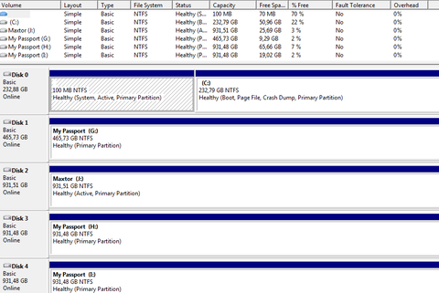

Újra lett indítva a gép és most sem látszik. Közben gondolkodtam miért lehet: Az I: meghajtóra boot után, vagy ha újra csatlakoztatom visít a Win7, hogy "Probléma lehet vele" és hogy futtassa e a karbantartóját. Ezt én be szoktam zárni, mert a chkdks-ról már nagyon sok rosszat hallottam. 1TB-os a Winyó, a procim meg egy T4300, egy örökkévalóság lenne mire végez és olvastam, hogy a Full javítással több kárt okozhat mint hasznot. Szerintem ezért nem mutatja, mert "hibásként" indexeli a rendszer.
Erről mi a véleményetek ereszem rá mégis a lemezkarbantartót? (Sentinel szerint amúgy 100%-os és hibátlan a lemez).
Szerk: közben meglett, ez volt az oka. Ráeresztettem a file rendszer javítóját a chkdsk-nek és rendbe rakta (a bad sector-os javítást nem kellett hozzá szerencsére, mert az ami agyon stresszeli a lemezt).

Igen, minden normálisan látszik a vinyóról, csaképp nem volt "hova" partíciót készíteni. Win7. Még a diskpart-al is próbáltam, de az sem tudott mit kezdeni vele, amellett hogy az is tökéletesen mutatta az 1TB kapacitást a vinyón.
Viszont az AOMEI partition assistant ugyan ilyen képernyőjében pár kattintás és kész is voltam, szóval itt valamit a win nem tudott értelmezni. -
