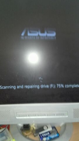

sziasztok
van ötlet mi lehet a gond az alábbi esetben?
anyámnál fél éves amd konfig, eddig tökéletesen működött minden.
egy öreg, 2.5" WDC WD3200BEVT-22ZCT0 vinyó. bekapcsoláskor néha látszik, amikor látja a gép akkor van hogy az alábbi kép jelenik meg:de utána látszódik windows alól a hdd. gondoltam lemtem a legfontosabb adatokat pár 10megát sikerült majd egyszer csak eltűnt windows alól és nem volt többé elérhető.
biosban sem látszódott több újra indítás után sem.okosan csak ezután raktam fel hdsentintelt de az se látta. az ssd (m2-es) 35fokos volt. de hideg indítás után is csinálta ezt anyámnak.
hazahoztam magamhoz a hdd-t, bedugtam saját gépembe és tökéletes látja enyém. lementettem róla simán 120megát. saját hdsentinelem 99%-osnak írja 1 hibás szektorral.
jelenleg lövésem sincs mi lehet a gond.ötletek tippek? alaplapra azért nem gyanakszom mert minden más tökéletesen működik. melegedésre sem mert hideg bekapcsoláskor sem csinálta...
legközelebb vlószínűleg csak jövő héten megyek de hátha van valakinek valami jó ötlete...
esetleg valami jó hd tesztelő (stressz tesztelő) app javaslat?ezer köszönet
