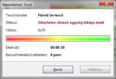

Lefutattam... Sentinel szerint minden baba... aztán amit Epiph kolléga ajánlott HD Tune-t is lefutattam... Na itt az Error Scan: Read error hibát dobott... amikor meg Quick Scanként hajtottam végre a hiba keresést, akkor szinte majdnem mindenhol piros... (damaged) és még egy kis sárga festés van a képben, néhol találok zöldet is...

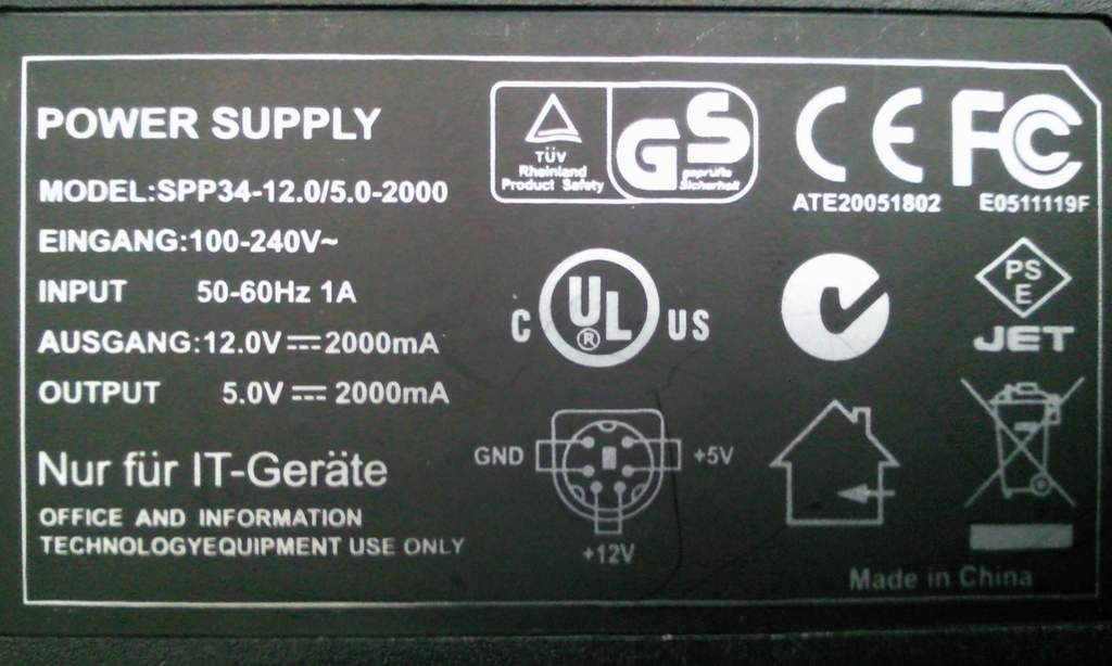

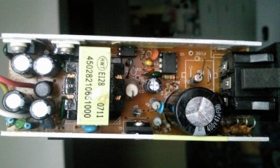

Amit linkeltél azzal az a próbléma, hogy csak a félmegoldás - csak az áramellátást szabályozza ha jól láttam - tehát nem jó. Nekem kifejezetten az kell, hogy az alaplapra 1darab kábel menjen, mégpedig azért mert minkét meghajtón oprendszer van és teljesen függetlennek kell lenniük. Dual boot nem megoldás, kábel átdugdosás nem megoldás, eleve az nem megoldás hogy mindkét vinyó aktív. Az egyiknek kikapcsolt állapotban kell lennie, míg a másik működik. És erre pont az előző hszemben linkelt kép alapján megalkotott szerkentyűre lenne szükség.

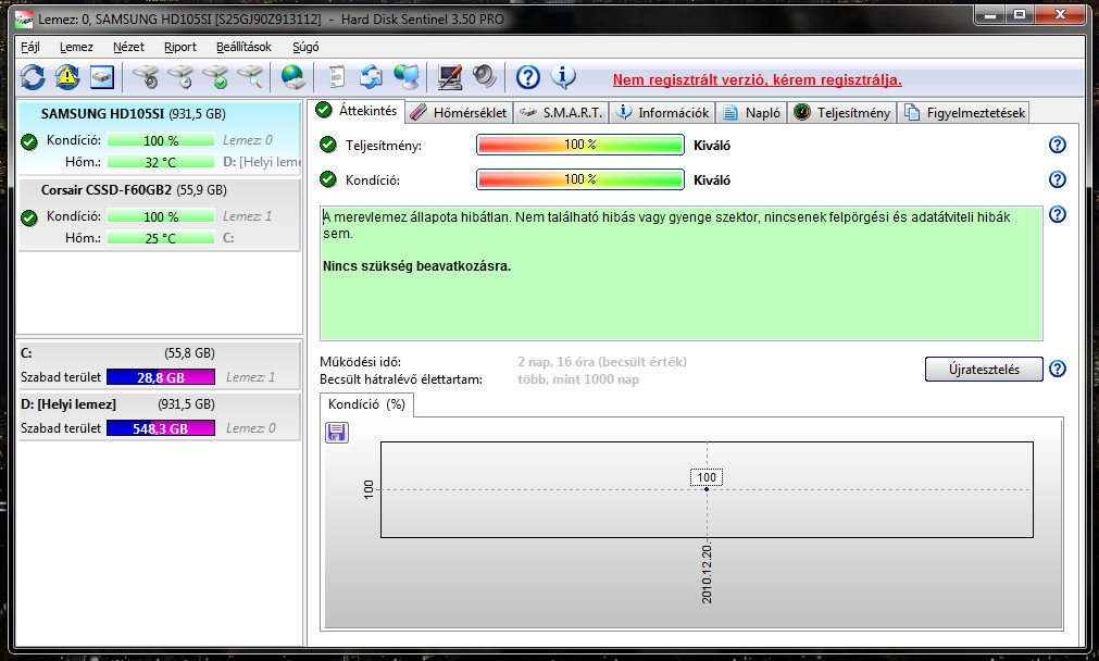

a hdsentintel a kondícióra 100%-ot mond, végigfuttattam a hutil-t (samsung tesztprog.) is, az sem talált semmilyen hibát, lehet megúszta?

Sentinel szerint másik gépben 2 nappal előttem 100/100-as a vinyó, erről képem is van.

Progival nem néztem csak a windows lemezkezelőjével, ott kifogástalannak írja.
Töredezettség mentesítővel néztem még meg ott a nagyobbik partíciót 5% mondja a kisebbik windows-os partíciót 11%-ra.
Milyen programmal nézzem meg ?Kösz.

Tápja nincs, USBről kapja a kraftot. Azt kihúztam, bedugtam.
WDSmartWare-t futtatom, h Complete Drive Test, elkezdi tölteni, aztán kis idő múlva kiírja, hogy ERROR.
HD Tune PRO-val néztem Benchmarkot, rámegyek a read-re, majd start, aztán ott egyből kiírja, hogy "Read Error, test aborted.Mellesleg már 3 hibás szektor van.
Exitus? Azt kifejtenéd bővebben, h micsoda légyszi?
