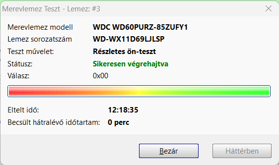

Gyenge szektort nem csak HDD hiba okozhat ugye. -
tomp
King Unique #55283 üzenetére
Korábban kb 6,5óránál szakadt meg. Ezek szerint okés lett.
tomp
King Unique #55279 üzenetére
Igen a felületírást nem igazán csinálnám meg mert sok idő visszaállítani a tartalmat.
De egy felületolvasást vagy részletes öntesztet simán indítok.
Melyik legyen inkább? -

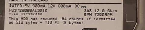

King Unique #54851 üzenetére
Kezeli hogyne (emulálva 512re),de a hddre van írva olyasmi hogy csökkentett mérettel, gondolom veszítek vele helyet meg ugye teljesítményt hiszen a hddnek kell fordítgatni 4k cluster méretről 512re majd vissza 4k natívra.
Találtam ugyan toolt win alá sg3_tool amivel lehet formázni sas parancsal 4kra de ugyan úgy egy nap mire megcsinálná. Lehet rászánok időt.
King Unique
A formázásánál az alapértelmezett lemezfoglalási egység (default cluster size) meg amúgy fájlrendszer és kötetméret függvénye, ami Windowsoknál NTFS fájlrendszer esetén 16 TB-ig 4 KB, 16-32 TB között 8 KB, stb.

Win11, de mégsem tudta, igaz nem 4k hanem 4160 formátumban volt. Gparted live és sgformat 512-re megoldotta, bár utánanézek mert lehet win alá is van ilyen tool.
kezdetben 4160 volt a blokkméret (nem tudom miert ez az érték) a képen 1.2tb toshiba van de mind 4160-as volt
most sg format után 512/4096, ez egy 2.4gb-os 2019-es modern sas egy 10+éves dell h310 vezerlőn aminek gyári! H200 fw raktam fel.
és már win is képes kezelni

Értem, köszönöm. Tegnap este elindítottam HDS-ben a részletes ön-tesztet. Nos, 9 óra 12 perce megy, hajnalban valamikor ránéztem, azóta azt írja, hogy kb. 1 perc van hátra, de sehová sem mozdul
GOndolom ez már nem fog végigmenni. Próbálkozom köv. lépésként a Felület olvasás teszttel.
