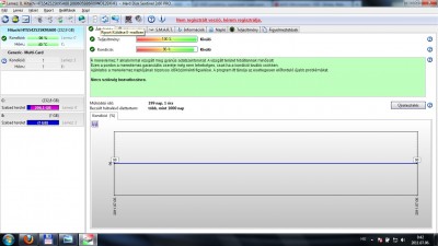

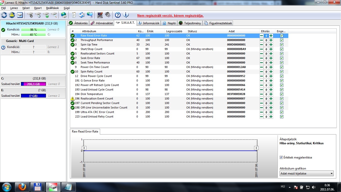

Hmm. csökkentettben még letudom menteni a dolgokat, de jaj, mert lefuttattam a hd sentinelt.
Néhány adat: teljesítmény-100%
kondíció -10%
becsült hátralévő élettartam - 15 nap
összindítások, leállások 6136 -Kicsit soknak tűnik, bár sokszor tettem késszenléti vagy hibernált állapotba.
681 szektor hibás
17 gyengeszektorHitachi HTS543225L9A300 -250GB - valamivel több mint 2 éves
Most néztem a részletes önellenőrzést, ---Sikertelen olvasó egység hiba miatt.
Atyám... most rohanhatok hdd -t venni? Komolyan kérdem.

Megneztem Sentinelben is, itt is hasonlot kapok, itt viszont okosan irja is,hogy nezzek ra a kabelekre. Itt eleg ha lekapom a tap es adatkabelt megnezem oket aztan visszadugom es ujra check? Ha igy marad az mennyire problema, jobb ha kicserlem a vinyot vagy el lehet meg ha hasznalni igy is egy darabig? Nem lenne rajta fontos adat csak filmek, aokert nem kar annyira. Amugy a tappal nem hiszem hogy gond lenne vadi uj Seasonic taprol van szo, mashol sem tapasztalok problemat ezen a teren.
