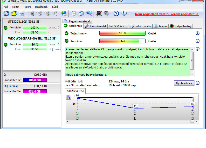

Lenne egy kérdésem.
Van egy WDC WD10 EARS-00Y5B1 SCSI Disk Device (1000 GB, SATA-II) típusú vinyóm.
Tegnap még sentinel serint 100% 100% volt ma reggel bekapcsoltam és 100% 98% Ki lehetne javítani?

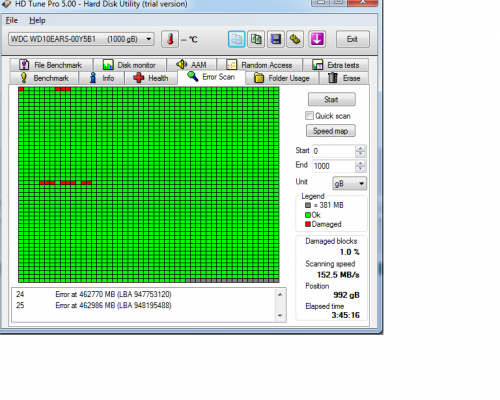

Pucold le, majd futass egy zero fillt mondjuk a HDTune programmal, 35-nél jóval több tartalékszektor van, nem fogyott még az el szerintem, nekem egy 160-as Samsungon van 212 áthelyezett szektor, és szépen működik, igaz nem is tárolok rajta fontos cuccokat. Elvileg ez helyreteszi a gyenge szektorokat, áthelyezi, vagy leszedi a gyenge szektor jelölést, ha mégis jó, legrosszabb esetben meg max kiderül, hogy tényleg kuka a merevlemezed.
laczy1987
Köszi a választ skacok...szerintem akkor lett baja mikor kisült a külső ház adaptere (volt egy kis kisülés, mert elszakadt és nem vettem észre). Azóta csinálja ezt addig totál működőképes volt. Hát sajnálom, mégis csak 1 tera volt, de akkor inkább kikötöm szegényt. Köszi a válaszokat.

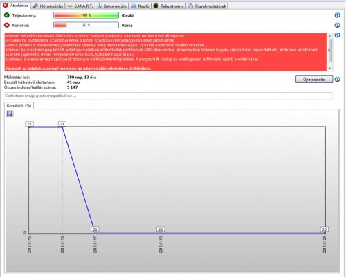

Ezt írja hd sentinel:
Meghibásodás várható - Attribútum: 1 Raw Read Error Rate, Olvasás közben előforduló nem javított hibák száma. Lemezfelület vagy fejek hibájára utalhat.
A lemez felületén található 35 hibás szektor, mely(ek) tartalma a tartalék területre lett áthelyezve.
A szektorok javításának számából ítélve a lemez állapota több lépcsőben romlott.
A lemez felületén található 22 gyenge szektor, mely(ek) későbbi használat során áthelyezésre kerülhet(nek).
56523 hiba fordult elő adatátvitel során. Ezt okozhatja az eszköz hibája vagy nem megfelelő adat/tápkábel. Javasolt a kábelek ellenőrzése és cseréje ha lehetséges.
Azonnali merevlemez csere szükséges. -

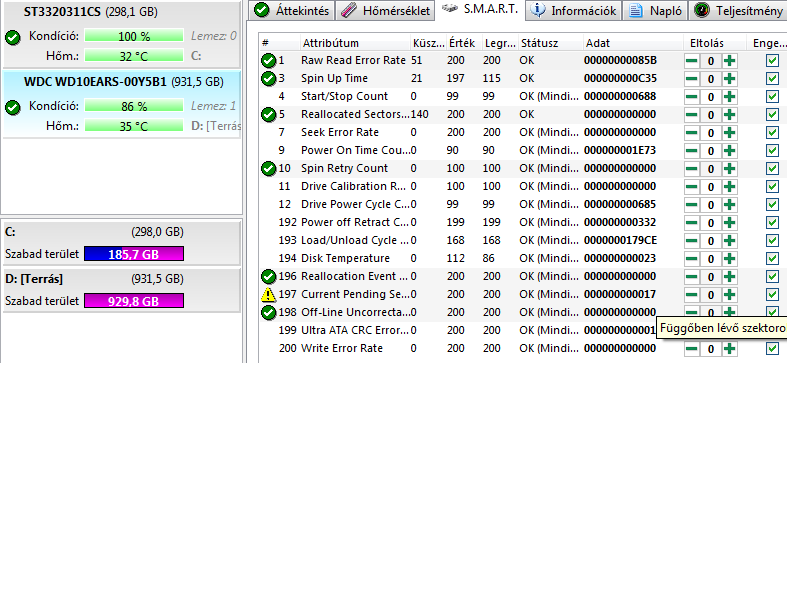

Hát az érdekes ezek szerint van rajta rengeteg hibás szektor. Akkor más a leányzó fekvése. Úgy látom hősmérséklet kijelzés se nagyon van , nem lehet az hogy nagyon melegszik? Mert olyankor az elektronika egy idő után megszokott sérülni és se smart frissítés se hőmérséklet kijelzés nincs.
Wind-Storm
Hát én látok sok mindent.
Pont az első attribútumon álltál, így pont látszik, hogy nemrégiben csomó olvasási hibát vétett a drive.
A kikapcsolások számánál majdnem négyszázzal több a bizonyos load-unload cycle. Ha fejtartó villás és nem parkolópályás, akkor emiatt is kattoghat. Kattogás után érdemes a Load/Unload Cycle Count értékére ránézni.
Bár amilyen hosszú üzemidős a drive, ahhoz képest elég kevés ez az alig 400 plusz parkolása a fejnek.
Volt már 52 fokos a drive, ha ez nem így jött ki a gyárból, hanem a gépedben fordult elő (gondolom nyáron), akkor kicsit soknak számít.
Van 50 darab ultra ata crc hibája.. ha ez mostanában fordult elő és nem régiek, akkor érdemes ránézni a kábelre, hogy nem laza-e, vagy jól van bedugva. Ha a kábel OK-nak látszik és mostanában vétette ezeket a hibákat, akkor érdemes kicserélni. -
