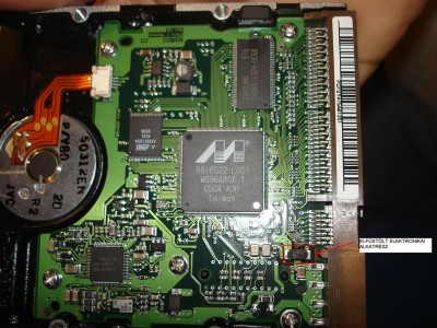

Korántsem biztos neked is lehet a védő dióda szállt el mint a samsungon is amit kérdeztek.

Van egy SAMSUNG SP 1213N típusú 120 GB-os HDD-m. Az elektronikai vezérlőegységének egyik alkatrésze megégett, és csak részben olvasható rajta a felirat. Kérésem, ha valaki rendelkezik egy ugyanilyen HDD-vel kérem olvassa le a fényképen bekarikázott elektronikai alkatrész felületén lévő adatokat. Eldönteni sem tudom egyáltalán, hogy kondenzátor vagy Zéner dióda?
Üdvözlettel Viktor

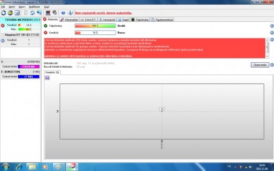

Ráadásul mikor 2 hete volt ez a hibám, akkor HD Sentinelben észrevettem, hogy ennél a winchesternél a kövekezőt írja: teljesítmény 100%, kondíció 60%, 371 hiba fordult elő az adatátvitel során, illetve a lemez és a számítógép közötti adatkapcsolatban előfordultak hibák 5300 alkalommal. Ez mi lehet?? A hibák száma 2 hét óta nem növekedett, de a jelenséget tapasztalom, új sata kábelt is tettem bele. Kíváncsiságból futtattam rá egy véletlen elérési tesztet, és voltak 220ms feletti értékeim is...
A képen láttok még egy 60%-os kondíciójú winyót, azzal is hasonlóan jártam még kb fél éve, de ott kábelcsere óta nem tapasztaltam problémát, és a hibák száma sem nőtt tovább. Én már az alaplapi vezérlőre kezdek gyanakodni, szép lassan tönkreteszi a winyóimat szép sorban
Üdvözlettel Viktor
