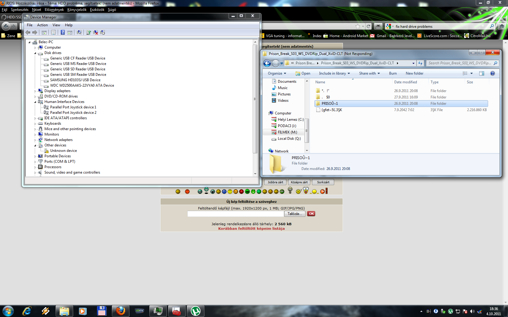

Segitséget szeretnék kérni. Van egy Samsung HD103SJ tipusú HDD-m. Ez benne van egy Fantec MM-CH36US tipusú médialejátszóba. Körülbelül egy éve használom, de szinte mindig a PC-re van rákapcsolva adatátvitel módban.
A problémám vele, hogy amikor rádugom a gépre, elkezd fagyotatni az egész Windows és nem tudom megnyitni, csak az egyik particiót(2 db van), azt is csak néha-néha és amikor megnéztem, a néhány film helyén valami furcsa tipusu fájl van, olvashatatlan karakterekkel.Egyszer volt már ilyen és akkor a chkdsk paranccsal kijavitotta magát és jó lett(kb. 3 hónapja), de most nem sikerült, nem csinált semmit a Paragon Partition Manager is kifagyott tőle.
A kérdés, hogy ezzel mit tudok kezdeni? -

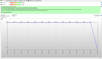

Van egy WD 500-as Hdd-m és pár napja kiírta ezt a HD Sentinel:
"A lemez és a számítógép közötti adatkapcsolatban előfordultak problémák 1676 alkalommal."
Ez előtt teljesen hibátlan volt. Az lenne a kérdésem hogy ez mitől lehet, és hogy lehet eltümtetni Sentinelből hogy ne írja ezt ki? -

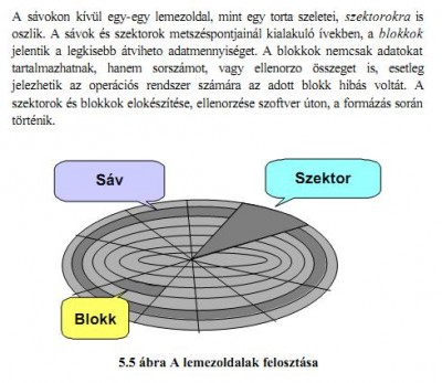

liksoft #21052 üzenetére
Köszönöm, így már érthető. Azt hittem, hogy a sávokban lévő blokkok száma megegyezik.
Egy könyvben amit találtam ez szerepel:
Ezt csak azért linkeltem be, hogy tisztázzam magamban mik is a pontos elnevezések. Mert a könyvben az általam is szektornak hívott részeket blokknak nevezi. Szektornak pedig a "tortaszeleteket." Ez egy elírás lehet a könyvben vagy tényleg ez a pontos megnevezés?
liksoft
gabo9201 #21050 üzenetére
Forgási sebesség: A tengely forgási sebessége.
Szektorok métere: Az adatterületet 16/32 sávra osztja a gyártó. A régi lapos MAXTOR 40GB esetében (3,5" egy oldal 40GB) a külső sávokon megközelítőleg 1000, míg legbelül közel 600 szektor volt. A maiak szélénél (512 byte-ra számolva) 7-8 ezer helyezkedik el.
A különböző szektorszámok miatt van az, hogy az átviteli tesztek alatt befelé haladva lassul a drive.

Hello!
Egy nem feltétlenül ide tartozó kérdéssel fordulnék hozzátok, a HDD-k működésével kapcsolatban.
Elolvastam néhány cikket a HDD-k működéséről, de két dolog nem tiszta.
Mégpedig az, hogy ugye ha egy HDD-nek meg van adva a fordulatszáma azt a tányérok mely részén mérik? Vagy a tengelynek a pörgési sebessége amire a tányérok fel vannak fűzve?A másik pedig az, hogy a blokkok méretének egyezősége hogyan van megoldva. Ezt csak azért kérdezem, mert elvileg ha haladunk a tányér belseje felé egyre "szűkebbek" lennének a blokkok (pedig ezek mérete megegyező). Ezt elgondolásom szerint vagy úgy lehet elérni, hogy a tányérok belseje felé haladva növeljük a sávok "vastagságát". De ebben nem vagyok biztos.
Csináltam egy képet erről az elgondolásról: -

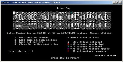

Sziasztok, tegnap lefuttattam egy HDD regeneratort 80 GB-os maxtor vinyómon... indok az volt, hogy ha zenét hallgattam vagy filmet, néztem vagy akár neteztem, sokat gondolkozott, és borzasztóan lassú volt( még mindig az ) A kérdésem az lenne, hogy lehet még ezzel kezdeni vmit? Vagy face to face kuka ?? + talált 3 bad sec. -ort ,de elvileg azt kizárta

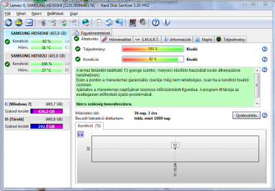

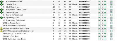

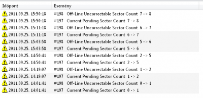

Prof01

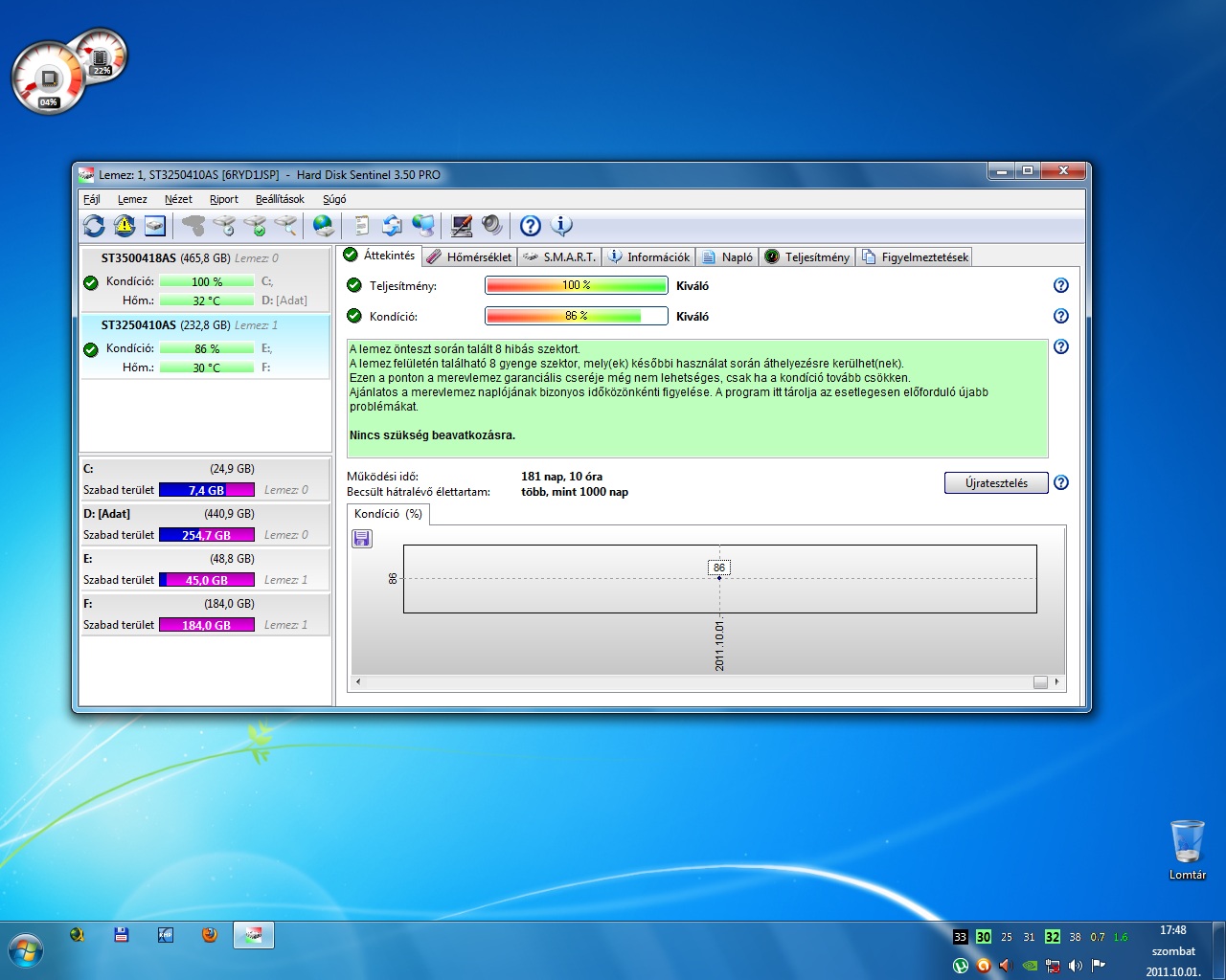

Olyan problémám lenne a 2,5"-os külső USB-s winyómmal, hogy ma amikor egy filmet néztem, elkezdett akadni, az egész gép belassult, amikor kihúztam az usb-ből, akkor ismét gyors lett a gép. Utána visszadugtam és megint ugyanez, sőt most a merevlemezt se rendesen látja. Nem írja ki a általam megadott címkét, hanem csak, hogy Helyi lemez, és amikor rákattintok, akkor meg formázni akarja a windows.
HD Sentinel szerint 91%-os a kondíció 16 szektor hiba, de pár perc múlva már csak 90%.
16órát volt csak használva a program szerint. Mi a fene lehet vele? Ennyi volt, tönkrement? -
