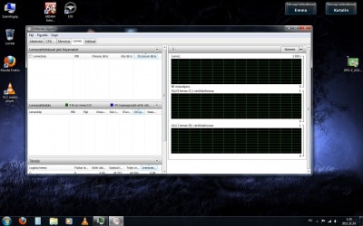

gordonfreemN
Már a régi rendszerrel is ezt csinálta. Talán azóta van, mióta multhéten lecseréltem az alaplapot procit és a win7 nehezen birta lenyelni. De letöröltem egy két alkalmazást és azután elindult. Viszont figyelmes lettem erre a jelenségre, ami reinstall után is megmaradt. Konfigom az adatlapon, ha kellene.
Imco
gordonfreemN #21735 üzenetére
Lehet hogy még indexel vagy valamit operál vele az OS.
Az SSD-nek a legkevésbé árt, hogy " dolgozik".Szerintem...
gordonfreemN
Az mitől lehet, hogy a HDD-m folyamatosan dolgozik? Már telepitettem ujra a win7-et is. Másodpercenként fel-fel villan, mintha csak épphogy, de dolgozna. SSD-ről van amugy szó. Esetleg az is előfordulhat, hogy nem tesz neki jót... -

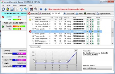

L!NK->Q3
HD sentinel hirtelen ezt mutatja:
"Meghibásodás várható - Attribútum: 184 Gyártó specifikus. Értékét és jelentőségét a gyártó határozza meg.
A lemez felületén található 51 hibás szektor, mely(ek) tartalma a tartalék területre lett áthelyezve.
A lemez felpörgése során előfordultak problémák. Ezt okozhatja merevlemez probléma vagy nagy terhelés (gyenge tápegység).
Azonnali merevlemez csere szükséges."Tényleg kaput? 51kbyte bad sectorral él már kb 1 éve...

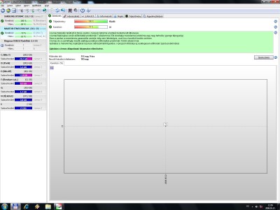

Sziasztok!!
Próbálgattam a hdd sentinellel a teljesítmény és akusztikai jellemzőket állítani,de nem hajtja végre a progi.
Ezt írja ki.
Nem is lehet vele egyáltalán ilyet csinálni,vagy én vok béna? -
tuser
Ennek mindegy mit mondok, akkor sem kapcsol be a SMART, legfeljebb gondolkodik egy kicsit és ennyi.
Ettől függetlenül detto 100 -as, badmentes.
A kérdés igazából az hogy hogy lehetne orvosolni ... FW fissítés/újraírás ?
Nem olvastam végig a topikot ... kb. merre felé lehet ?
