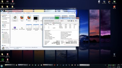

Miért van az, hogy egy Samsung HD103SJ amin a rendszer van (win7 64bit) egyfeszt "kapar", vagyis dolgozik, még akkor is amikor alapjáraton nem csináloksemmit. Egyfolytába, megállás nélkül, a HDD led is pislog egyfeszt. Nagyon idegesítő, mert elég hangos is.
Teasüti

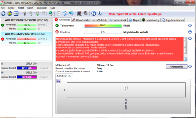

HDS trial:
A lemez felületén található 122 hibás szektor, mely(ek) tartalma a tartalék területre lett áthelyezve.
A lemez önteszt során talált 1436 hibás szektort.
A szektorok javításának számából ítélve a hibás szektorok összefüggő területet alkothatnak.
A lemez felületén található 1122 gyenge szektor, mely(ek) későbbi használat során áthelyezésre kerülhet(nek).
Ezen a ponton a merevlemez garanciális cseréje még nem lehetséges, csak ha a kondíció tovább csökken.
Ajánlatos a merevlemez naplójának bizonyos időközönkénti figyelése. A program itt tárolja az esetlegesen előforduló újabb problémákat.Javasolt az adatok azonnali mentése az adatvesztés elkerülése érdekében.
mit lehet tenni??? -
bpmcwap
