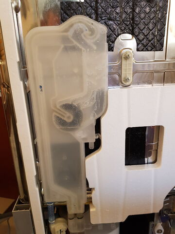

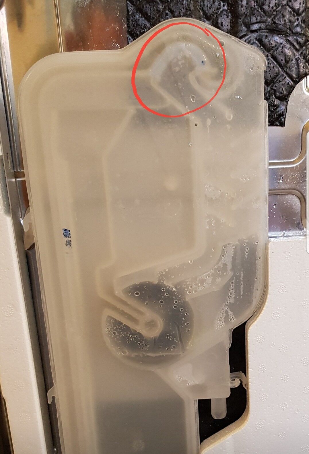

Pár napja írtam, hogy a Beko mosogatógép víz szívásakor maga alá vizel, kb 1dl-t. Mint kiderült, az oldaltartály szellőzőnyílásán jött ki a víz, ahol nem is lehetne jelen. Szerelői segítséggel, amit az index fórumon kaptam W124E300TD szerelőtől -hálás köszönet neki- , kiderült, hogy a kék vízvisszafordító cső van levízkövesedve, teljesen eltömődve. Lsd bekarikázva. Leszereltem, kisavaztam a vízkövet, visszaraktam és úgy megy mint újkorában. Ha valakinek ilyen gondja lenne, ez a megoldási lehetőség.
Mosogat tovább az 50ezres Beko

Sziasztok! Mosogatógép a víz szívásakor maga alá pisil. Amikor mosogat nincs gond, de amint nyit a mágnesszelep mosogatáshoz, öblítéshez, lassan folyatja ki a vizet. Átnéztem a csatlakozásokat, azok száraznak tűnnek. Ilyenkor mi lehet a ludas? (Holnapesz rá több időm) bár félek itthon nem megoldható..
