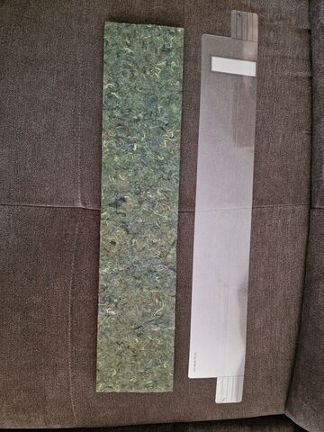

Banyek, többször átnéztem a szerelésit, de nem találtam. Javaslatodra, ismét átnéztem és megtaláltam. Alulra a lábakat takaró bútorlapra kell felszerelni, ha nem egy síkban van az ajtó és a lábakat takaró bútorlap.
Köszönöm, úgy látszik reggel jobban felfogom a szerelési útmutatót.

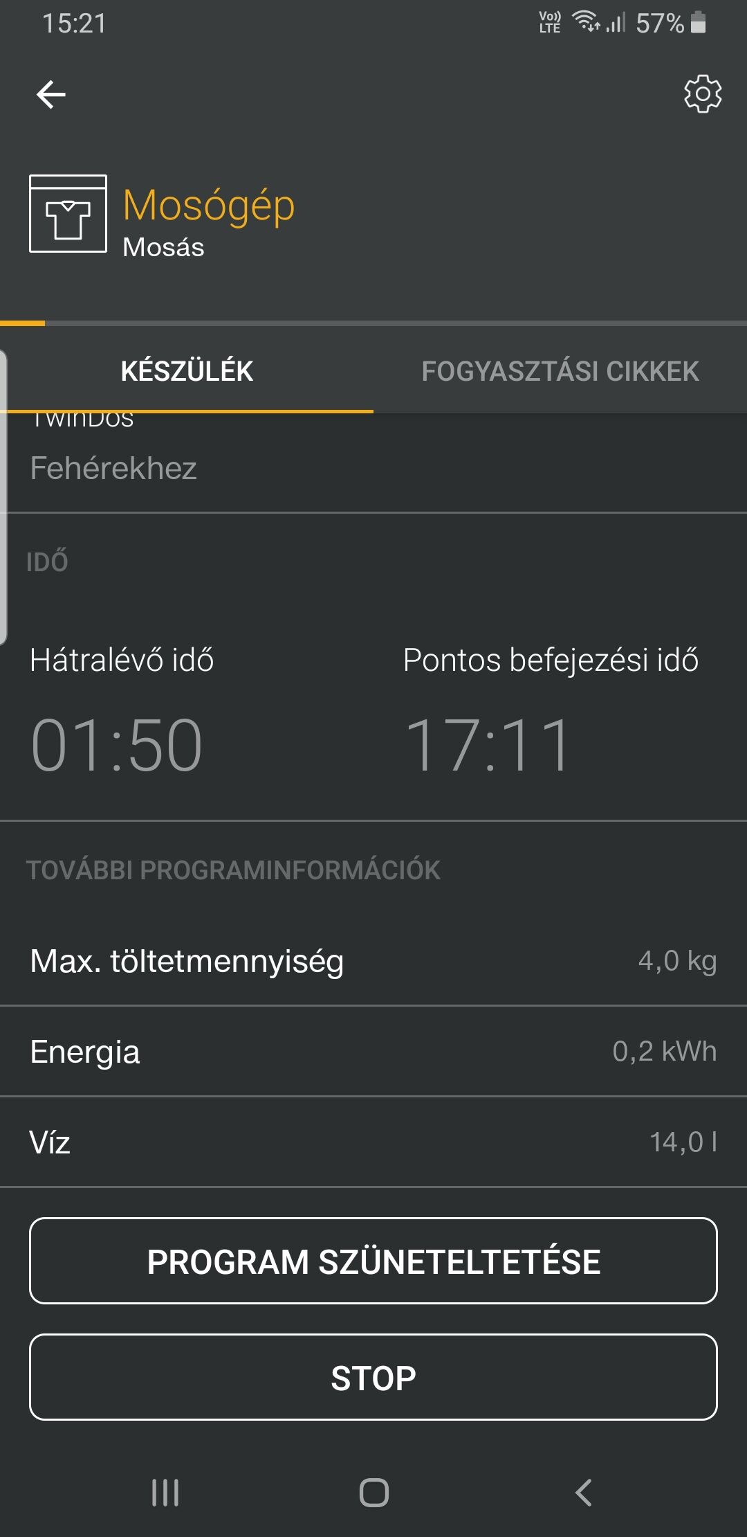

Ahhoz túl sok opció van, hogy képként be tudjam tenni. Elérhető az összes mosási program, összes extra. Tudom indítani időzítéssel, hogy hány óra múlva induljon, vagy pontosan mikorra legyen kész. Ez utóbbi nagyon jó nem kell számolnom az órákat, megadom ,hogy 6.30ra mosson ki, és akkor fog végezni.
Látom real time a felhasznált energia és vízmennyiséget, a Twindos szintjét, stb.
Ami még nagyon jó, hogy küld értesítést ha vége a mosásnak.
Sokszor használom. Ránézek hol tart a mosás, mennyi van hátra, mennyi vizet használ.
