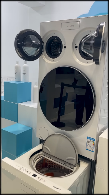

A régi tárcsás mosógépnél főleg amelyik fűteni is tudott vagy a felültöltős amerikai mosógépnél nem kérdés a 40°C mosásDe itt a nagyágyú 4 dobos gép egyszerre kimos mindent is.
The World's First 4-Drum Washing Machine
https://youtu.be/qxywcJfAix8 -
