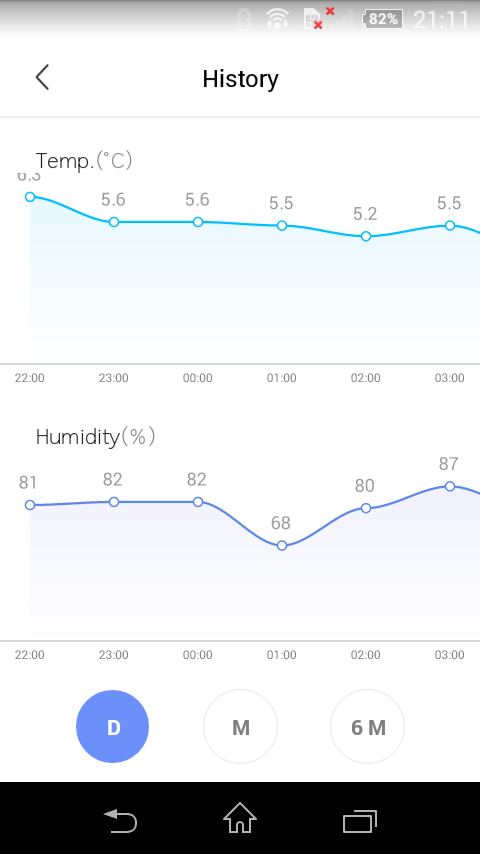

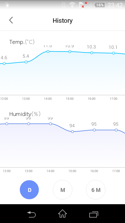

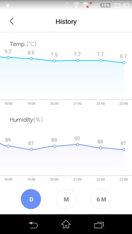

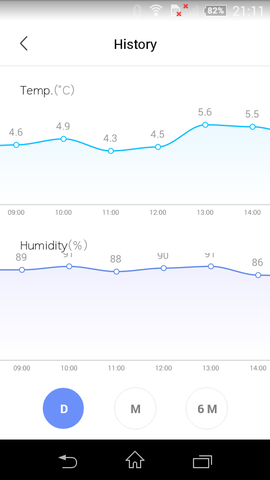

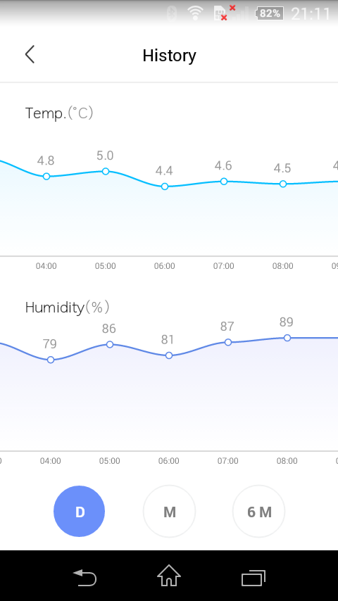

Hányszor kell még leírnom, hogy mindenki értse?
Reggel 8-kor, 7 óra érintetlenség után, mivel aludtunk, mutatott a hőmérő 9 fokot. Olyankor is előfordult, amikor napközben nem volt itthon senki, hazaértem, kinyitottam és szintén 8-9 fokot láttam a kijelzőn. Máskor meg 1 vagy 2 fokot, de többnyire 5-7 közöttit.
Miért kell mindenben emberi hibát keresni? Miért nem lehet elfogadni, hogy a készülék szar?

A 9 fok nem tűnik túl jó értéknek, de a következtetések levonásakor a mérés összes körülményét figyelembe kell venni. Pl. előfordulhat, hogy egy frissen behelyezett lehűtetlen élelmiszer fölött /vagy a légáramban utána / volt a hőmérőd és az adott ponton tényleg 9 fok volt, de a többi pontján a hűtőgép tartotta a beállított érték körüli értéket. A te Sharp géped elég komoly készülék. Kifejezetten nagy, de csak két termosztát van benne. Egy a fagyasztóban, egy a normál hűtőben. Azok alapján próbálja tartani a hőmérsékleteket. Simán el tudom képzelni, hogy a termosztát nem érzékelte azt a 9 fokot, amit te mértél, mert ott ahol az van, ott pont teli volt pakolva és nem melegedett fel annyira. Ha ez így történt, akkor azzal sokmindent nem lehet tenni, max azon a környéken szellősebben pakolni. Szerintem engedd el ezt. /Én elengedném/

Nem érdemes túl sokat rugózni a hűtők belsejében lezajló hőmérsékleti viszonyokon. Én nem méricskélem. Ha kiveszem az ételt/italt érzem, a hőfokát. Ha nem elég hideg, akkor tekerek a hűtőn egyet. Ha még úgy se lenne jó, akkor kezdenék el foglalkozni vele.
Saját tapasztalatom szerint a NoFrostos hűtők mindig sokkal hidegebbre hűtenek , és sokkal rövidebb idő alatt képesek lehűteni az ételeket/italokat. Hogy éppen 3,7 vagy 4,2 és közben ment e 5,3 fok fölé az egyáltalán nem érdekel, mivel az én hűtőm nem egy biolabor. -
farkas-j
A lányom távfelügyelt Daewoo totalnofrostos hűtője így hűt. Itt nem lehet fokokra beállítani, csak 5 fokozat van, amiből a középsőn áll. Ilyen hőmérőim és ilyen getway-om van. Sajnos még nem sikerült nagyobb időtávú grafikont kicsikarni a cuccból. A napit, a havit és a 6 havit sem jeleníti meg.
Az látszik hogy rendkívül alacsony a páratartalom, ami egy nofrostos hűtőnél normális dolog.
Ez a hűtő van hogy hetekig nincs nyitogatva. Kíváncsi lennék egy igazi használható grafikonra, hogy hogyan alakul a hőmérséklet. -

BBéci
legenda
A fagyasztóban korábban soha nem mértem ennyire alacsony hőmérsékletet, kivétel nélkül, minden alkalommal -18 fokot. Fogalmam sincs, hogy ma mitől bolondult meg. Valami nagyon nem stimmelt, mert amikor 14:15-kor elmentem itthonról, a leolvasztás utáni búgást produkálta, ami 70-80 percig szokott tartani. 17:30-kor értem haza, ugyanúgy búgott. Viszont -21 fok volt a fagyasztóban. Azt korábban -16-ról -18-ra állítottam. Talán azért búgott, mert extra hűtést nyomott rá.
asdf_
st6969
#54512
Ezzel a xiaomi oksootthonos izével. De ilyet ne akarj, ez okosothonos izé, hőmérséklet logolására teljesen alkalmatlan (mint írtam, a hőmérsékletek a kerek óra nula perc nulla másodperckor mért értéket jelzik. Ha a kettő között negyven percre kiviszem a napra 40 fokba, majd visszarakom a hűtőbe, akkor ebből a grafikonon semmi nem látszik, meg exportálni sem lehet az értékeket semmibe, a számértékek lelógnak a grafikonról, amit át méretezni sem lehet, a programja egy 400 megabyte-os, kb. mindenhez engedélyt kérő kíinai csoda, amit a saját telefonomra az életben nem tennék fel, szóval okosotthonra lbiztos hogy jó, én nem arra akartam használni, és kiderült, hogy nem is lehet. Más kérdés persze, hogy ekkora baromságot életemben nem feltételeztem, hogy ha egy hőmérő 0:00-tól 0:10-ig 10 fokban van, 0:10-től 0:50-ig 25 fokban, majd 0:50-től 1:00-ig ismét 10 fokban van, akkor egy totál lapos, kétszer 10 fok értéket mutató grafikont kapok eredményül, amin a 25 fokból semmi nem látszik, ez szerintem sima józan paraszti ész, de kínában nem így gondolták, így erre önmagában használhatatlan ).
asdf_
A jég belül, a párologtató területén. Ez ugye nem no frostos, tehát nem máshol csapódik le, hanem a hűtőtérben.
A fagyasztó -9, az viszont halálbiztosan nem frankó. Jól belenyúltál akkor ebbe is...
Szépnek meg azért szép, mert olyat mutattam. Tudok sajna ilyet is :/Edit: Várj, nem jó, oltári barom vagyok, ez az áramszünetes nap
BBéci
legenda
Amiket mutattál, azokon minimális a hőingadozás, boldog lennék olyannal.
Viszont a Sharpomban soha egy gombostűfejnyi jeget sem láttam, makulátlan, tükörfényes (alighanem acél, vagy polírozott alumínium) a hátsó oldala.
Akárhonnan vetted az ötletet, értelmetlen egy pohár víz hőmérsékletét méregetni, pláne azt tekinteni mérvadónak. Semelyik cég nem úgy mér, hanem az általam említett műszerrel, az a hivatalosan elfogadott.
Ha egy hűtőszekrény belső hőmérsékletét 3 fokra állítom, akkor 1 fok eltérés , tehát 2-4 között elfogadható, de 1 és 9 közötti semmiképpen nem. Pláne a fagyasztóban nem frankó a -9. -
asdf_
Hát, ha hat órával ajtónyitás után 9 fokos a levegő benne, az már erősen gyanús, hogy tényleg nem kerek valami, de tényleg vízben kéne megmérni valahogy, nem a levegőt.
Ez egy 4 fokra beállított hűtő, sajna ez is levegős mérés, de azért elég egyenletes. Mármint annak tűnik, de ugye a hülye xiaomi nem átlagot mutat, hanem azt, hogy pontban 22:00:00-kor (és minden más egész órakor) épp mennyi volt a hőmérséklet, de nagy számok törvénye alapján fogadjuk el, de azért hozzáteszem, hogy láttam rajta azért 3,5 fokos érteket is, de ez most pont nem esett egész órára).
(ennyire amúgy nem jó a helyzet, van, amikor isten tudja miért, 99% lesz a páratartalom benne, és ahelyett, hogy hűtene, jégdarát gyárt, másfél maroknyit siman le tudok kaparni a hűtő hátáról ilyenkor és ilyenkor horror órákat jár a kompresszor is, ilyen 15/24-et simán, emiatt vettem amúgy a hőmérőt., és hónapok óta nem tudom kideríteni, mi a pöcs történik, mi miatt van). -
BBéci
legenda
6-7 óra ajtónyitás után is mértem már 9 fokot és kettőt is. Ha már 9, ma annyi volt a fagyasztóban, amikor a normál térben 1. Feltekertem -16-ról -18-ra, három órával később -21-et mutatott a hőmérő. Nem hiszem el, hogy ez normális. -9 fokon a fagyasztott élelmiszer fogyaszthatósági ideje radikálisan lecsökken.
Nem vízálló a hőmérőm, ezért az ajánlott eljárást kihagyom.
De nincs jelentősége, mert a Sharp, ahogy a többi gyártó csekély hőingadozással reklámozza a termékeit, ami baromira nem teljesül. -
