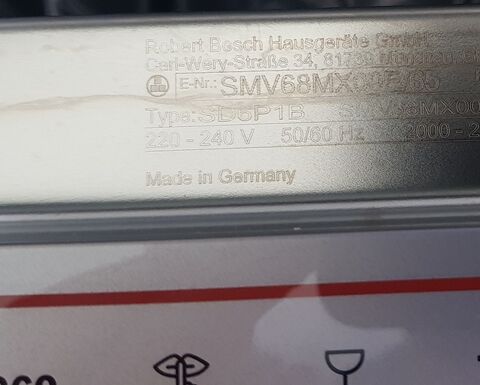

SMV88TX36E
Származásra visszatérve:
Nálunk sütő + kompakt sütő-mikró + főzőlap + mosogató gépből vettünk Bosch-t a konyhába. Ezek közül a főzőlap kivételével mind Made in Germany, a főzőlap pedig spanyol pedig az is serie 8, és megkérték az árát.
Samsung RS68N8221S9 (korea) hűtő Made in Poland
A páraelszívónk Elica Stripe Lux 90 (Elvileg olasz márka) Made in PolandA mosó+szárító gépet hoztuk előző lakásból AEG L87695NWD (elvileg német? vagy aztán már Svéd elux csoportos) Made in Italy - gondolom a zanussi gyárba tolják

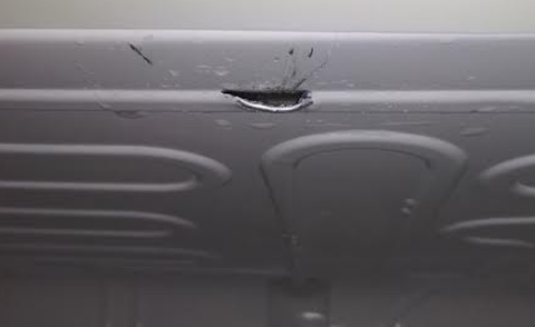

Sziasztok
Sikeresen kilyukasztottam a mélyhűtő lemezét belül. Sajnos a felső fiók teljesen befagyott és egy kicsit erősebben sikerült "megpiszkálni" a nagy mennyiségű jeget.
Jó tanulópénz, hogy többet ne piszkáljam inkább csavarhúzóval, nagykéssel...
Elment az összes gáz, ami még nem nagy gond, R600A-t kell bele tölteni, ami egy szerelőnek gondolom nem nagy kunszt, viszont nem tudom, hogy elég ezt a lyukat befoltozni/hegeszteni vagy ott a bordákban mennek valami vékony csövek, amiben van a gáz és lehet azt sikerült eltalálnom? Vagy a bordák csak a jobb hőelvezetés miatt vannak bent?
Szerelő egyelőre telefonban nem tudott látatlanban mit mondani, majd megnézi, csak gondoltam hátha valaki tud mondani valamit, hogy mégis mire számíthatok. Kezdjek-e el nézegetni új hűtőt vagy van esély a javításra.

Feljebb meg nem tudom emelni a felső kosarat, az enyém csak kétállású.
Bár az se nagyon ugrált el...
