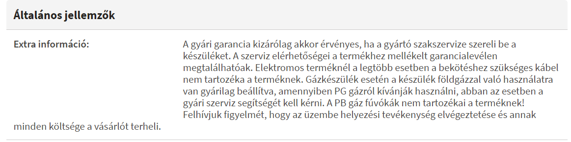

Szia! Köszi! Ez fontos, lehet az összefoglalóba is be kellene tenni. MM-nél ezt írják.
Egyébként én sem találtam olyat az Electrolux oldalán, hogy kizárólag velük lehet bekötni.
Gondolom az Electrolux oldalán rendelted. Ott van 5 év garancia. De sajnos nincs már AirFry tűzhely. Jönnek az új modellek. -
