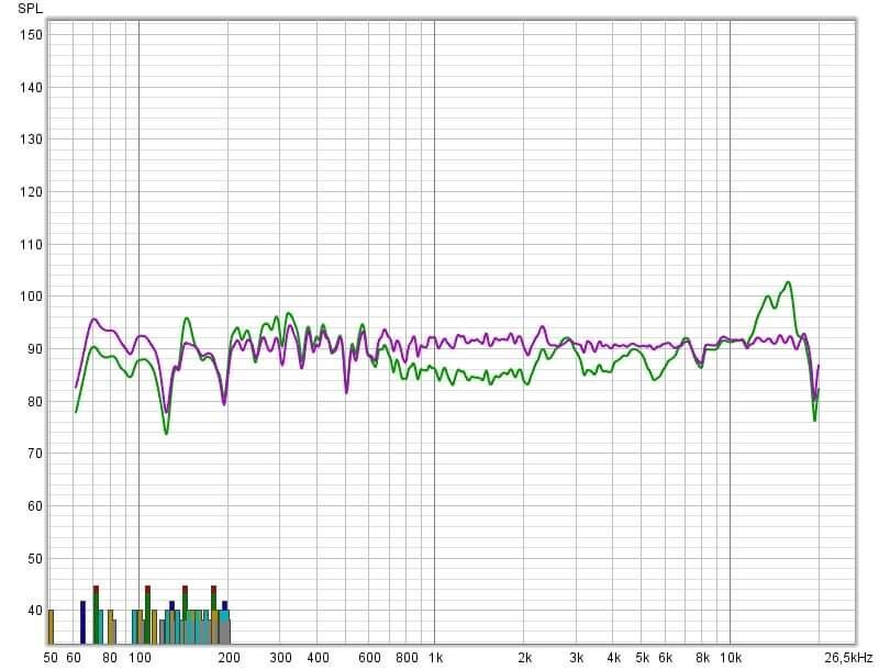

Csinálok még egy configot amiben azonos hangnyomáson lesznek a front és hátsók.
Mindig párban csináltam a mérést, a két front oldalt addig késeltettem egymáshoz amíg a legjobb eredményt nem kaptam és a beszakadások is minimálisak voltak. Érdekes, hogyha a bal oldalit késeltettem a jobb oldalihoz képest jobb eredményt kaptam mint fordítva. Persze a vágási meredekség is durván bele szól az eredménybe. Nem mondom el lehet vele napokat is játszadozni.Viszont a legutolsó eredményem is sokkal jobb volt mint a korábbi, film és zene közben is.A hátsók hangerejének a csökkentésének a párom nem fog örülni, neki úgy tetszik kb beleizzadok a kanapéba, Fury tigris tank jelenet közben 115-120 Db-t mértem, persze nem szoktam így mozizni de 65ˇ2-en (nappali konyha, ebédlő egyben) nem rossz.

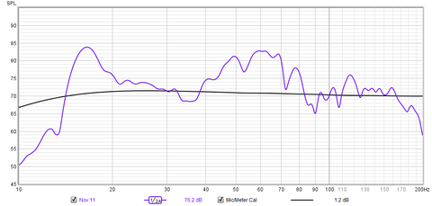

Ma tologattam kicsit, és szinte teljesen eltüntettem a tüskéket. A hallgatói pozíció kb 30 centit előrébb jött, a hangfalak pedig vagy 10 centit oldalra. Ha a hangfalakat elkezdtem hátra tolni brutálisan szaporodtak és melyultek a kioltasok.
Mivel nappaliban vagyok, 3 ajtóval is tudok hangolni, kar hogy mind egy oldalon van. Most a hátsó marad nyitva, a többi zárva. Ez is allohullamokat generált illetve a 20-30 hz alatti átvitelt rontotta.Sajna nem maradt időm laptoprol felhobe menteni, most meg mehetek dolgozni, de majd teszek be képeket.
Ígéretes, de az is biztos, hogy, az Adyssey kalibralaskor szinte csak a hallgatói pozíciómra fogok mérni, mert fél méter is óriási diffiiket hozott. Valószínűleg ennek az eredményét látni a crossover körül beszakadason, mert most naturban az üléspozícióban merve nincs nyoma. -

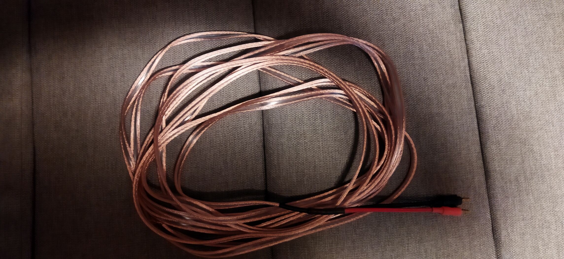

Abban kellene tanács, hogy használt-e valaki bármilyen sima vezetéket szub kábelhez. A próbához vettem 6 m. 2x1.5 réz vezetéket villamossági üzletben, meg kácsáéktól 2 db. normálisabb RCA-t. Szóval szükségem lenne valami normálisabb vezetékre ami jó a célra, ha tudnátok ajánlani és átszerelném rá az RCA-kat. Nem gyári szubkábel érdekel, azokat ismerem. 8 m-re lesz szükségem, ha ez fontos infó.
Köszönöm!
