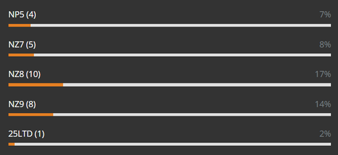

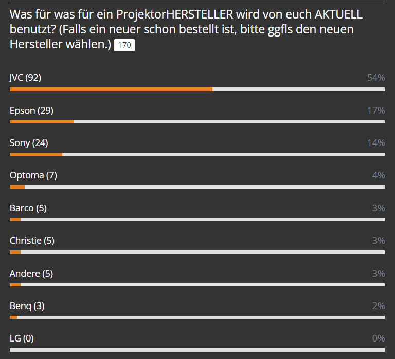

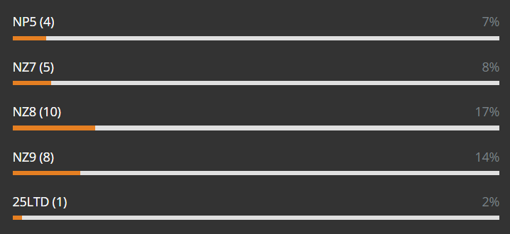

A HKV-n volt egy felmérés vetítők kapcsán. Igaz, hogy Hardcore fórum, de nagyon beszédes adatok láttak napvilágot. Persze ez csak statisztika, de akkor is.
A Sony-t kevésbé szeretik a fennálló bizonytalanság miatt. Egyértelmű JVC fölény. Egy másik felmérésnél látszik, hogy a 28 darab JVC-ből 19 darab a magasabb kategóriából került ki. Ez egy januári felmérés volt. Azóta 3 userről hallottam, aki NZ9-re váltott, illetve van plusz 1 25LTD tulajdonos. Egész EU-ba azt hiszem 10 darab érkezett.
