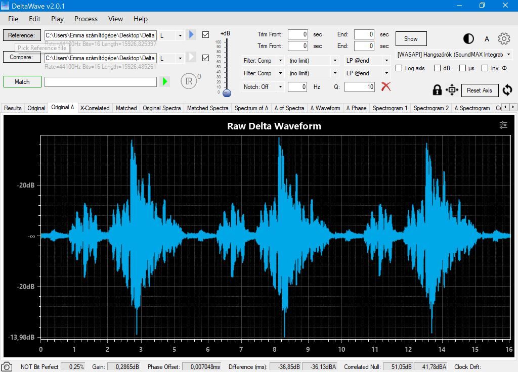

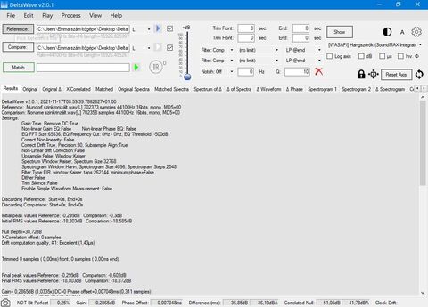

alphamooncam
Quetz #173745 üzenetére
Köszönöm, a linket és hogy foglalkoztál a kérdéssel.
Letöltöttem, beledobtam a két felvétel szinkronizált változatát, megnyomtam a gombot, de értelmezni az eredményeket nincs tudásom.
Feltöltöttem [ide] Mundorf és Noname szinkronizált nevű fájlokat, amit a programhoz használtam.Esetleg egy hozzáértő tudná véleményezni az eredményt?
