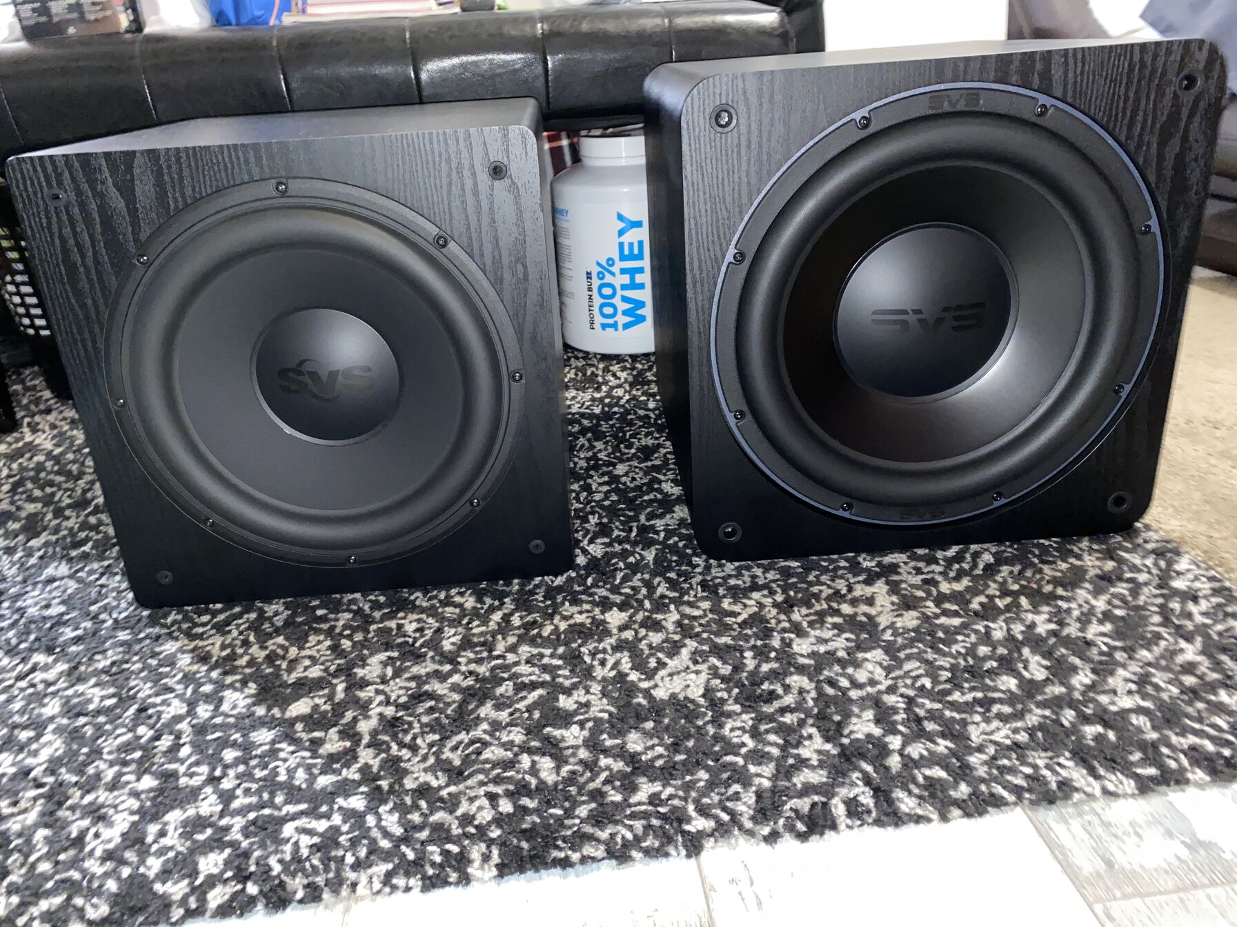

Néhány kép a korábbi szubokról, hasonlításként:
SVS SB12-NSD VS Klipsch R-112SW és még egy kép.
SVS SB12-NSD VS SVS SB-3000

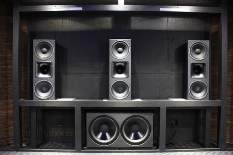

"Mindegy" hova rakod a frontokat. Az ideális, ha baffle wallban vannak, ekkor nincs SBIR, minden más esetben két problémád lesz:
- Távolságtól függő időzítési probléma, minden AVR-ben tudod korrigálni
- SBIR, ami különböző frekvenciákon fog kioltást okozni. A frekvenciákat ki tudod számolni, vagy hallgatással tesztelni.Egy a sok kalkulátor közül: http://tripp.com.au/sbir.htm

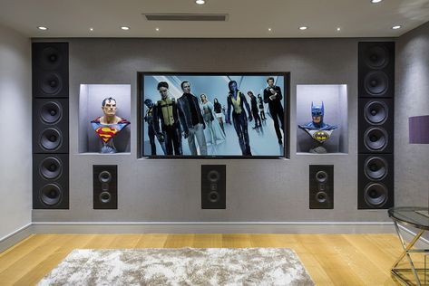

Miért kell, hogy a frontokkal egy síkban legyen a vászon? Akusztikailag sem szerencsés, és megkötöd magad a frontok elhelyezésével. Simán lehetnek a frontok sokkal előrébb, addig, amíg nem takarnak bele a képbe.
Én fordítva gondolkodtam: először megkerestem a frontok és az ülőhely akusztikailag legjobb helyét. A vászon 25 centire, a frontok eleje 115 centire van a faltól. Így a basszus sávba toltam a mögöttük lévő fal miatti kioltást/torzítás növekedést (a szub meg szabadabban elhelyezhető), és a színpad is jobban 3D-s. Az ülőhellyel kötöttem némi kompromisszumot: A mélysáv kiegyenlítettsége az ülőhelytől hátra ~50 centivel a legjobb, a képméret meg előre 50-nel lenne a legjobb. Szobám nekem is kb. ekkora, kicsit nagyobb. -

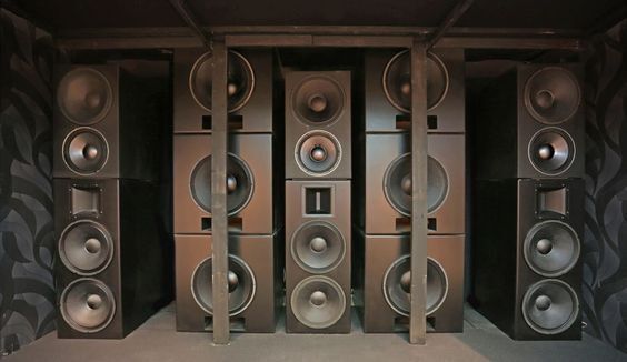

Miért lenne zavaró, tervezd meg gondosan, méricskélj és ugorj bele. Én kb 1-éve építem a mozim, de minden percét élvezem, még így félkészen is imádok beülni egy filmet megnézni.
Nézegess terveket, ötleteket akár elrugaszkodotakat is.
Ami a lényeg, hogy úgy építsd meg ahogyan szeretnéd, és akkor biztosan élvezni fogod.
De amit én javasolnék az az lenne, hogy mindent a vászon mögé, egyszerűen nincs alternatívája. Én is azt hittem, hogy megúszom, de már tényleg nem tudnék másként mozizni. -

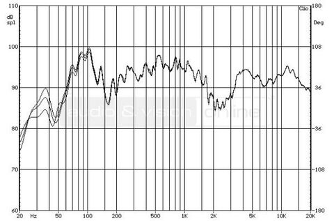

Régi centerem sem volt kicsi, meg rossznak sem mondható, de amit ez művel, az tényleg boka ....... -
python1
ctrlaltdel13 #170651 üzenetére
Na, csak ennyi?
Majdnem azt hittem, hogy van valami új agymenés, azt dobhatom ki a középső fegyvert.
Viszont sikerült a kritikus tartományba + - 2-3dB-közé vinni a centerem frekvenciamenetét, minimális torzítással, egyszerű váltással EQ nélkül, mondhatom, hogy lassan megérkeztem. -

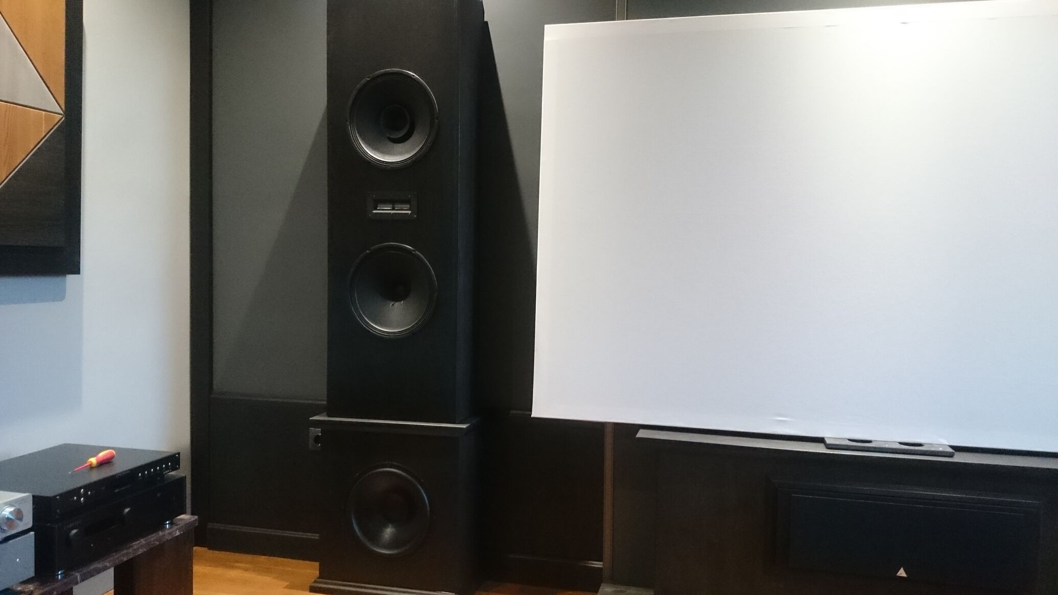

Szerettem volna már régen tölcséres magasakat, vagyis még anno voltak is de most, hogy egységesítem a mozit, elengedhetetlen az egyforma hangszóró készlet, és most ezt dobja a gép.
Bármennyire is furcsa, és koncepcíó nélküli projektnek tűnik, ez egy 6-éve húzódó projekt, amit már vagy 25-éve álmodtam meg, de most meg is lépek. -
python1
ctrlaltdel13 #169796 üzenetére
Így néz ki a frontom.
Tulajdonképpen azt vettem észre, hogy gyorsabb, dinamikusabb lett minden, teljesen más, mint a hagyományos felállás. A frontoldal és a hátsók is jobban illeszkednek a szobához, hátrányát még nem vettem észre eddig, viszont egyre jobban hajlok az akusztikailag áteresztő vászon használatához. Annyira lenyűgöz a közvetlen hang, hogy készítek egy oriás centert is. -
