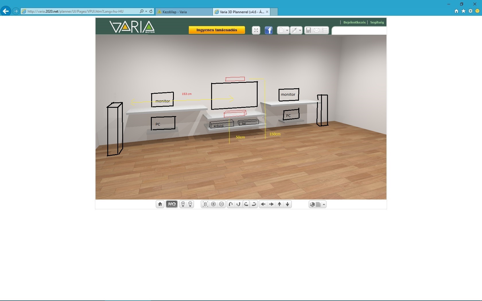

Pyzoo
Patice #127686 üzenetére
Köszönöm a tanácsokat!
A kép egy kicsit megtévesztő. A frontok KB 1.5 -1.7 méterre lesznek a tv középvonalától. A két szélső polc pedig fali íróasztal (103 cm szélesek) lesz rajta monitorokkal alatta pedig a gépek. A két asztalt nem tudom máshová tenni, csak itt lesz hely. A szoba adottságai miatt bal oldalon valóbban közel lesz a falhoz (megpróbálom elhúzni amennyire lehet). Jobb oldalon viszont még lesz kb 1-1.3 méter. A center lesz a felső polcon középen a többi pedig alatta.
Még azt nem tudom hogy a frontokon a mély kifele vagy befele nézzen Magnat monitor 900 jelenleg kifele néznek.

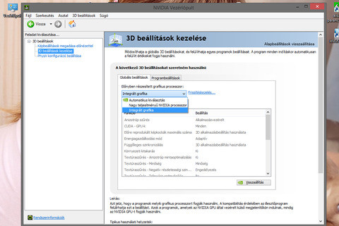

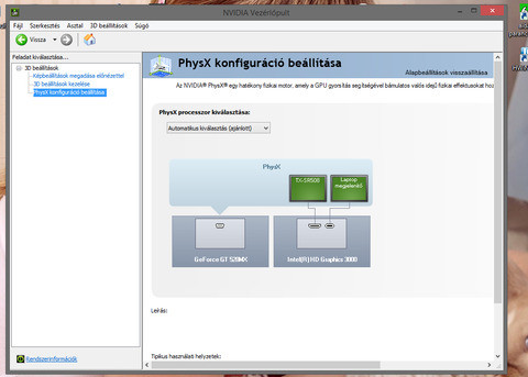

Patice #127184 üzenetére
biosban sajnos nem tudom letiltani a gpu-t, nem találok ilyen opciót.
viszont abban igazad van hogy jelenleg mind a kettő a HD3000-hez csatlakozik.akkor most beállítom hogy az előnyben részesített vga az nvidai legyen, és megpróbálom
de mindenkinek nagyon köszönöm az ötleteit, próbálkozom még
adamssss: a legfrissebb nvidia driver van fenn amit az nvidia.com tallóztam ki.
azon kívül van még ami fel kell raknom, esetleg?szerk II: ha true hd-ra váltom a hangsávot, meg áll a film is. ha visszarakom sima DD-ra, akkor megy tovább
ki érti eztszerk III: egy HDMI alzat van rajta és erről a laptopról van szó
