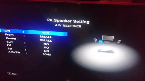

Egy kérdést azért megengedek. Az miért van, hogy az erősítő EXT. Stereo-ra rakja a hangot, és emiatt zenénél szól a center is. Ez csak akkor van, ha optikán kötöm. Be lehet állítani, hogy ne rakjon rá semmilyen effektet, hanem csak 2.1-ben szóljon?

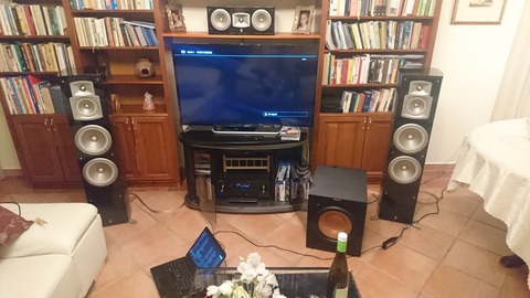

Kész a rendszer!
A változások: A Van Damme kábeleknek hála életre keltek a hangfalak. Pontosabban ez nem biztos, hogy csak nekik köszönhető. Kapott a rendszer egy külső hangkártyát, így most már nem HDMI-ről, hanem optikáról megy a hang az erősítőre. A hangkártya egy Sound Blaster Omni 5.1. Végre zeneileg is értékelhetőek lettek az NS-777-ek.
Basszusok: Az új mély-doboz brutális (Klipsch R12SW). Én nem tudom ki vesz ennél erősebbet, de nekem az erősítőm 30%-ra vette vissza a sub-ot a bemérés során. Hozzáteszem én is ennyire raktam volna. Efelett egyszerűen bántó a basszus, és a házban ami mozog az már rezonál. (a szomszédokat is beleértve)
Ami kicsit fura volt, hogy lefutott a kalibráció, és a hangfalakat berakta Large-ra, a vágást meg 100hz-re. Én a következőképp módosítottam:A kérdés az, hogy ezzel mindent felülírtam amit állított a bemérő, vagy csak azokat amiket állítottam?
Még biztosan lesz sok kérdésem, de ez ÁLLLAT!!! Nagyon durvát szól a rendszer. A Gladiátor alatt DTS-HD MSTR-reben megkönnyeztem a filmet. Ilyen még anno a moziban sem volt.

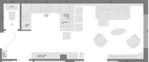

Ja és itt egy kép: Ebbe a helységbe kerülne. Maga a mozitér nem nagy viszont a tér igen.

Keszen lett az uj hazimozi rendszer.
Erosito Pio LX-55
Blu-ray: Panasonic bdp-75
Front: Yamaha NS-777
Center: Yamaha NC-444
HDMI: inakustik star kabelek
Hangfalkabel: Inaksustik premium 1.5Tegnap beraktam a kedvenc filmemet a Gladiatort es eskuszom meghatodtam az elso csatajelenet alatt. Biztos job lenne subbal netalan kettovel, de igy is rezonalt mar minden a lakasban.
nagyon boldog vagyok a rendszerrel. Meg legfeljebb egy kisebb sub jon majd mert hatso hangfalaknak nincsen normalis hely.
Egy kepet azert felrakok.

1. Ma került beszerelésre az új center (Yamaha C444), és miután bemértem MCACC-vel azt írja ki az erősítő, hogy reverse phase. Ellenőriztem, de elvben helyesen kötöttem be. Van olyan, hogy téved a mikrofon? (Erősítő Pio LX-55)
2. Szoktam zenét AirPlay-ről és laptopról is hallgatni (ugyanaz a rendszer). A laptopot HDMI-vel kötöm az erősítőre. Az tűnt föl, hogy az Airplay-en sokkal teltebbek a zenék, nagyobbak a basszusok, valahogy jóval dinamikusabb az egész. Pedig AP-n, csak 320kbit-es mp3-ak mennek, míg laptopról sokszor FLAC-el etetem. Ennek mi lehet az oka? Lehet, hogy a laptop EQ-ja van teljesen másra kalibrálva?
Köszi a segítséget előre is.
Ja és még egy: Kis szobába gondolom az NS-777-es párok mellé teljesen fölösleges mély ládát rakni, igaz?
Plusz egy: Az erősítő azt írja ki, hogy X-over 100 hz. Azaz 100-on vág. De nincs basszus láda. Akkor ezek szerint a hangfalakat nem ítélte elég jónak, és inkább rá sem engedni a nagyon mélyeket?

Megnéztem és van egy olyan, hogy X.over:80hz. Akkor ez nem tudom micsoda.
Igazából mindegy is, mert ma bekapcsoltam, és teljesen máshogy szólt mint tegnap. Igaz tegnap pl a wifi/airplay sem működött, így a forrás is más volt, meg csinált pár érdekes dolgot a cucc, de mára megemberelte magát. Amit most produkált az elmúlt egy órában az fantasztikus volt. Ráadásul úgy, hogy perpill nem is flac-el lőttem hanem 320kbit-el. Hamarosan kap egy kis lossless-t is, hogy meg tudja villantani a foga fehérjét.
Köszi mindkettőtöknek.
Igen lehet, hogy a sub-ot nem raktam offra. Ha jól láttam a frontok "Large"-on voltak. Lehet, hogy megpróbálok manuálisan is belenyúlni, és egy kis plus db-t, adni az alacsony Hz-eknek.
