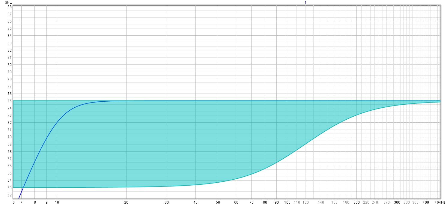

Először is gerjesztés passzívan nem létezik, egy hang nem hangosodhat, csak az összes többi csökkenhet jobban, különben energiát termelnél a semmiből ...
Ki beszél itt semmiből energia keletkezéséről?
A gerjesztést minden esetben a hangszóró végzi, energiát visz a rendszerbe, majd miután a hangszóró elhallgat, sosem növekszik tovább az energia, hanem csökken, csak a speciális feltételek miatt ( értsd zárt tér, párhuzamos falak) sokkal lassabban, mintha nem állnának fenn a speciális feltételek. Ennyi.
Módus esetén két lehetséges verzió létezik, az egyik amikor a rendszerben a gerjedés látszólagosan "növeli" az energiát, a másik amikor "csökkenti", kioltani törekszik a hangot.
A látszólagost meg kéne magyaráznom.
Amíg a gerjedésnél a hangszóró működésének ideje alatt nem, vagy alig csökken az energia, és amíg folyamatosan táplálódik a rendszerbe az energia, addig növekszik az amplitúdó.
Ugyanennél a rendszernél, ha kivesszük a gerjedést, az egyik oldalról táplálódik a rendszerbe az energia, a másik oldalról, meg folyamatosan le is tudja adni a bevitt energiát.
Mivel a a spec rendszer jóval kisebb mint gerjesztés nélküli, ezért láthatod ( viszonyítás az egészhez ) úgy mintha a semmiből keletkezne energia, pedig csak arról van szó, hogy az egyik esetben nincs, vagy minimális a másik esetben meg folyamatos az energialeadás.
A vágást meg megbeszéltük korábban. Nem totálist jelent, hanem van mértéke. Nem én találtam ki.
Ha valamit vágok 3dB-el, az azt jelentheti hogy a jelnek csökkentem az amplitúdóját egy alacsonyabb szintre, nem pedig azt ahogy Te használod helytelenül.
A shelf EQ-t, amit kértem, hogy tegyél a saját feltételezhetően nagyobb mint 3" átmérőjű hangszóródra, az egyenlő esélyek végett is teljesen félreértelmezted.
Én annyit szerettem volna az esélyegyenlőség nevében hogy tegyél rá a saját hangszóródra egy ilyen karakterisztikájú ( low shelf ) szűrőt, mert így lett volna összhasonlítható valamennyire a két diagram.
Az meg hogy a "vágással", amit rendszeres rosszul használsz bezavartad magad arról nem tehetek.

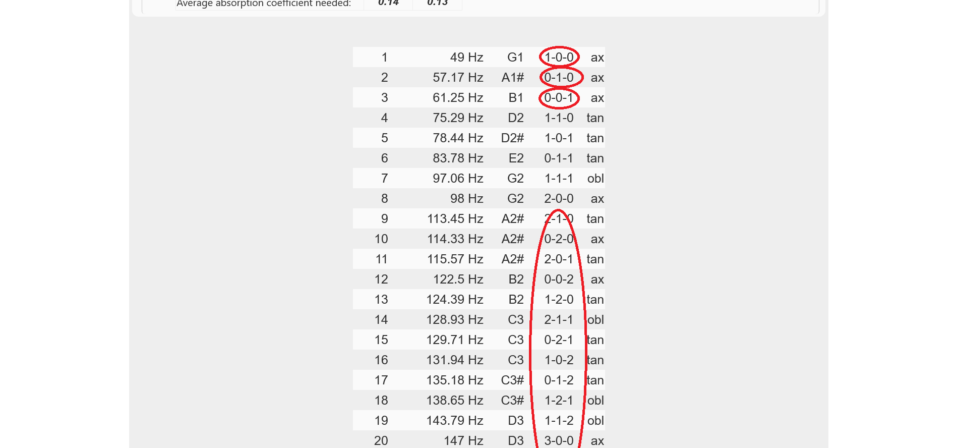

alphamooncam
VoidXs #171808 üzenetére
Köszönöm a vízesés diagramot.
ebből már tudtam dolgozni.
Módusaid:
Hosszúsági: 49Hz
Szélességi: 57Hz
Magassági: 61HzAz általam bekarikázott frekvenciákat a beillesztett vízesés diagramon módusként, rezonanciaként, ha úgy tetszik zajként azonosítottam.
Igen. Ezek gerjesztés hatására így viselkednek, istennek nem akarnak leadni az energiájukból
, ezért aztán jó sokáig velünk maradnak kéretlenül.
Ha ezt nem érted, nem érted a módus lényegét, viselkedését. A hangszóró "csak" elindítja a folyamatot, amit a szoba tovább gerjeszt és a hang már régen nem szól a hangszóróból, de még mindíg velünk van, mert a párhuzamos falak miatt nem képes leadni az energiáját.
A shelf EQ-ba most ne menjünk bele, ha eddig nem értetted hogy én nem vágtam a hangszóróm frekvenciátvitelét 120Hz alatt, akkor nem érted azt sem miért nem jó ha 0 felé konvergáló szűrővel vágod a frekvencia választ.
Ha mégis vágod 12-24-48 akármennyi dB-el 120Hz alatt / oktáv akkor nem olyan lesz a karakterisztikája a frekvencia válasznak, mintha csak csökkentenéd egy shelf EQ-val, mert a shelf EQ nem közelít a nullához, míg a meredek vágásod egészen addig csökkenti az amplítúdót, energiát, amíg az teljesen el nem enyészik. Ilyet a shelf EQ nem tesz, de hagyjuk, mert már nem érdekes, hiszen a beillesztett vízesés diagramod árulkodó ilyen vágással is.
