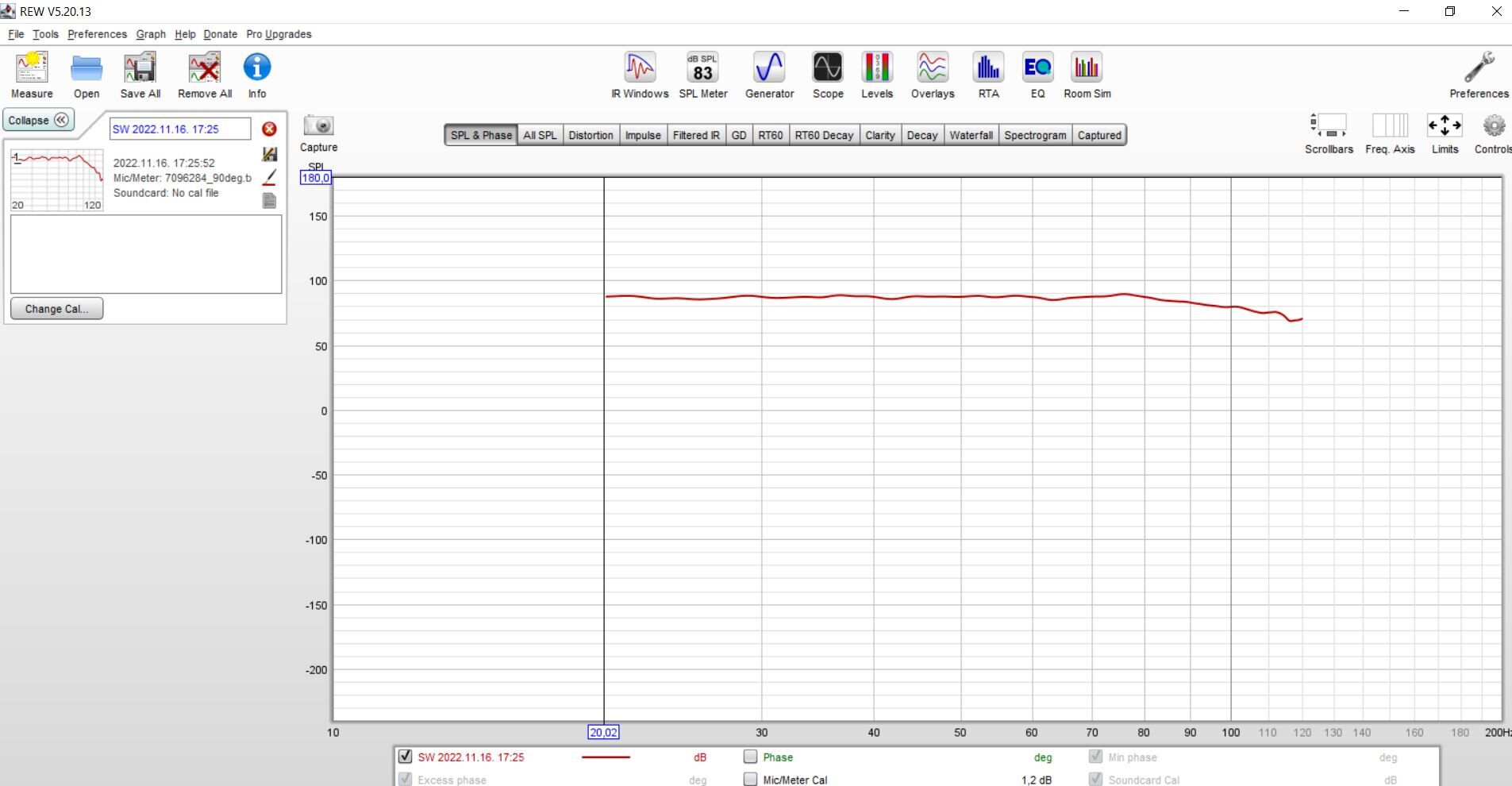

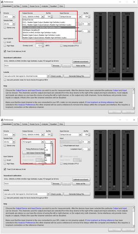

ASIO kiválóan működik mert mindegyik csatornát 5.1 külön lehet mérni (0-tól 8ig van a kiosztás 4-es sub) a sima mérésben meg L+R-t illetve ha lecsatlakoztatod a frontot, akkor SUB-ot. Nálam Asio mérésnél annyi van, hogy ha kiválasztok egy csatornát, akkor elsőnek a teszt hangot ki kell küldenem, hogy a jel megérkezzen. Illetve fel kell rakni az ASIO drivert, sajnos Atmost nem mérhető vele, de dugdosással megoldható.
Viszont ha jól tudom ASIO-ban mérve megkerüli a Carvernt és nem lesz benne a korrekció.
Gondolom úgy lehet Caver-t ellen mérni REW-ben, hogy sima R vagy L mérés és arra a kimenetre kötöd a hangsugárzót mármint a 5.0-át felváltva. -

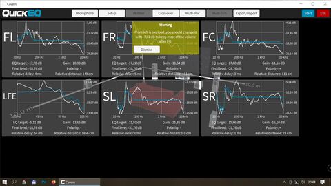

Tulajdonkèppen nálam arról van szó, hogy cavern mèrèsnèl folyamatosan dobálta hogy valamelyik front hangereje eltèrő, erre elkezdtem a hangerő szinteket állítani, de semmi, aztán pihentettem. Èn aktív váltást használok, ès itt jött kèpbe, hogy az egyik frontsugárzó driver hangereje nèhány dB -lel magasabb volt, ezt korrigálva helyre is állt a szint. Innen aztán kezdődött újra a dobozok bemèrèse, azon belül a hangszórók pontos beállításai, egymáshoz való kèsleltetèsek beállítása. Tulajdonkèppen minden sugárzó, ès azon belül a hangszórók is átestek pontosabb finomításokon, így sokkal közelebb került minden sugárzónak a hangszíne, erre pedig a cavern mèg rátett egy lapáttal.
Így egy teljesen homogèn hangú LCR oldalt kaptam, a többit már a PC intèzi, nagyon szuperül -

átrendezéssel, be- / kiforgatással érdemben javítható ez vagy akkor marad a B opció?
További problémám, hogy a FR, Ce, SR csatornák nem kapnak lfe jelet, ellenben a FL és SL rendben megkapja.
A másik, hogy EQ után az XTZ sub iszonyú port zajos lett. OK, extrém példa, de az Edge of Tomorrow nyitójelenete botrányos így, pedig előtte rendesen adta. Ha meg Denon CLA menüben visszaveszek az LFE jelszintből, akkor kb eltűnik a basszus. Amennyiben EqApo-ban beállítok mondjuk egy 18-20 Hz-es HPF-et, akkor az mennyire cseszi el a fázist?

kb mérésenként változik a jobb / bal hátsó polaritása. Ezt az ingadozást mi okozhatja?

Közel vagyok, hogy feladjam... pedig nem gondolnám, hogy technikai analfabéta lennék vagy helikopter, de ez most már kicsinál. És szerintem valahol biztos egy "pipán" múlik az egész ..
- Friss windows, gyakorlatilag csak az audiós dolgok vannak telepítve.
- Denon 4500H alap helyzetre állítva, audyssey aplikációval bemérve, jelszintek REW-ben visszaellenőrizve, PC bemeneten direct-re állítva.
-legfrissebb Cavern, crossover bypass mert a többi bemenet miatt AVR-re bízom, 3 ponton mérve, EqApo-ba betöltve, lfe-hez nézve gain minden csatornán egységesen 0-ra hozva.
Rew-ben visszamérve viszont semmi különbség nincs EqApo be- / kikapcsolt állapotához képest. (Denon OSD-n bemenő jel PCM )Kérdés: Mit rontok már megint el?

Ha 5.0 akarok mérni és korrekciózni, akkor az LFE mellől kiveszem a pipát. Így is küld a LFE-re jelet, gondolom az nem gond, viszont a SUB be legyen kapcsolva vagy kapcsoljam ki ? Tehát legyen valós mért értékem a LFE csatornán vagy ne ? Mert úgy látom a delay-t nagy mértékben befolyásolja. -

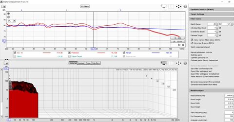

A mért értékek jónak tűnnek, de a kiimportált EQ ránézésre nem jó.
Erősítőn a hangsugárzó távolságot 0-ra állítottam.
Összes hangszóró Large.
FL,FR,SR,SL kimenetekre kötöttem a subbokat.
Kimértem export to minidsp HD
Kapok minden csatornára egy IN és Out TXT filet, nem is értem miért 2 file-t kapok. Mindegy melyiket töltöm az minidsp EQ-ba kinézetre is fura. Még nem mértem ellen rew-ben, de megteszem.
