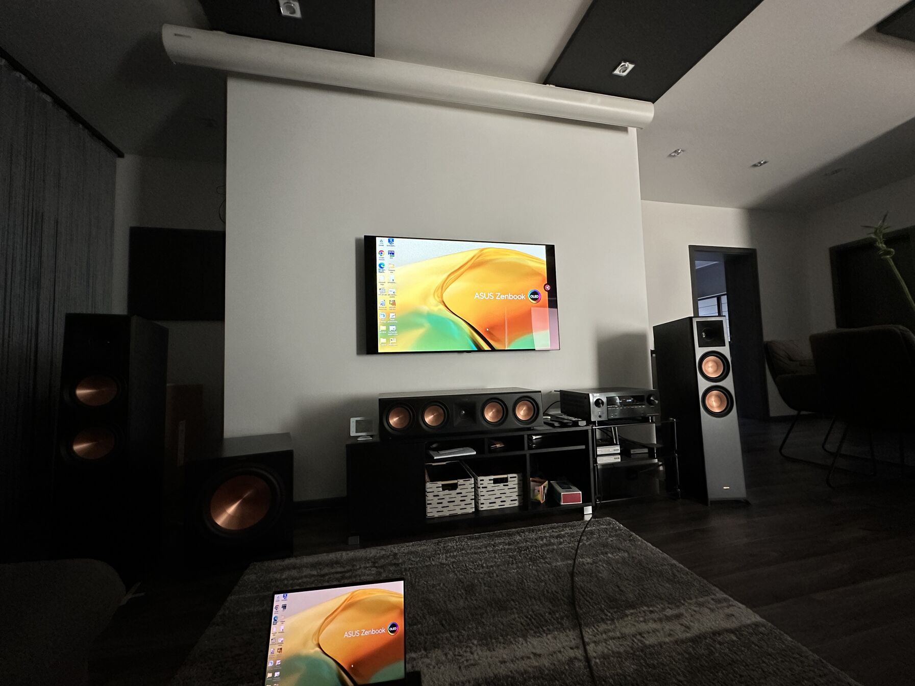

Helyénvaló a kérdésed, a képen látható elrendezés remek példa arra, hogyan ne. Még a belépő topikban is kiverné a biztosítékot.
Szorosan falhoz és sarokba állított hangdoboznál rosszabbat elképzelni sem tudok, pláne úgy, hogy a szekrény is ad pár pofont a hanghullámoknak. Sajnos a másik helye sem sokkal jobb.
Inkább egy csúcs soundbar-t tennék oda, de valami csillapítás akkor is kellene a padlóra. -

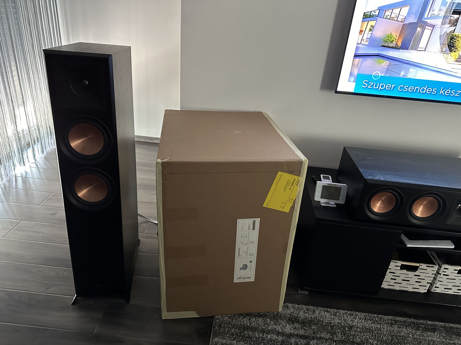

#187376 BBéci Egyenlőre egy sub lesz, próbálom megtalálni a legjobb helyet.
#1873377 VoidXs Próbálok ismerkedni a REW használatával de kicsit bonyolult nekem. sajnos az angol tudásom igencsak hiányos. Kalibrált mikrofonom nincs csak a Denon mikrofonjával próbálgatom. [kép] A másik front így áll
Ezt tudtam mérni nekem nem sokat mond
csokszi
[kép] A kettő elhelyezése nem kivitelezhető, a hely kicsit necces. A nagyobbik elfér ha széthúzom a frontokat. Arendal support szerint 20-20 cm hely kell mellette. Csináltam papírdobozból 1723 2V méretűt hát nem kicsi, mellékelek egy képet. Szeretném ha rendes hangnyomás lenne. A 2V árban jóval több kérdés ér e plusz 1000 eurót a nagyobb

YT videókban csak olyat találtam, ami otthon készült szóval a szoba már jócskán erősíthet. Egy olyanra lennék kíváncsi, mint amit az AH csinált az 1600-al.
Nem vitatom, hogy jó sub lehet, de ezekkel a fizikai paraméterekkel el sem tudnám itthon képzelni, nagyon nem szimpatikus, ahogy neked meg az "oldalra néző" Arendal.
#187252python1: Számodra.
