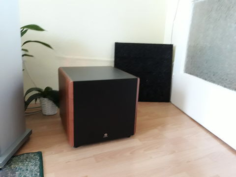

Félre értettél, most is van sub, egy JBL Studip 250p.
A Boston eredeti subja lefele sugárzó volt és akárhova tettem a szobába még kis hangerőn is rázta a bútorokat, meg a padlót. Nagyobb tér kellett volna neki, legalább fél-, 1 m-re mindentől - na de mégse tehettem a szoba közepére. Nagyobb térben egyrészt megcsillogtathatta volna a tudását, másrészt a szomszédok se akartak volna megölni. A JBL-el nincs ilyen gondom. -

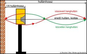

Egyetlen szubsugárzót általában nem lehet ideális helyre rakni a szobában, valamilyen erős kiemelés/kioltás biztosan lesz az átvitelben a hallgatási ponton. Két szubsugárzónál már lehet játszani azzal, hogy a hibák kiegyenlítsék egymást, így az eredő átvitel egyenletesebb lesz, mint egyetlen dobozzal. A két membrán miatti nagyobb sugárzó felület miatt kevésbé kell határon járatni a cuccot, kisebb lesz a kitérés, alacsonyabb lesz a torzítás.
Dorian
Dagidög #147390 üzenetére
Azért kérdezem, hogy hogyan korrigál egy olyan kioltást, ami az elhelyezésből adódó negyed hullámhossz távolság (mindez nem egy frekvencián, hanem 2/3 oktávban) miatt áll fenn? Sehogy. Jobb esetben nem nyúl hozzá, rossz esetben erősíti azokat a frekvenciákat, amik persze ekkor ugyanúgy kioltódnak, csak szerencsétlen vas lesz megkínozva.
Másik dolog, hogy ilyen szuperpozícióknál a torzítás is laza 10x-re nő, ami hangminőség szempontjából legalább akkora probléma.
Vagy nagyon messze visszük a hangsugárzókat a falaktól, hogy a negyed hullámhossz távolság kívül essen a lesugározni képes minimum frekvencián (ez simán 1,5-2m-t is jelent), vagy kezeljük a falfelületeket.

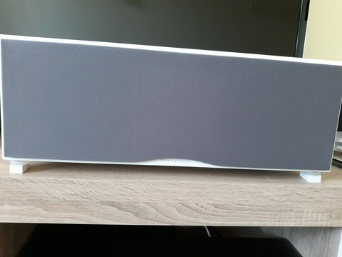

" A center még így is egy kicsit alacsonyan van a hallgatói pozícióhoz képest. Meg szeretném emelni az elejét, erre tudtok valamilyen filléres megoldást? "
Radír+szilikontalp..
Nálam bevállt! A szilikon nagyon jól csillapítja az előtte zavaró mèly hangokat (főleg beszèdnèl)..
a radír meg kellően elcsatolja a bútorlaptól.
