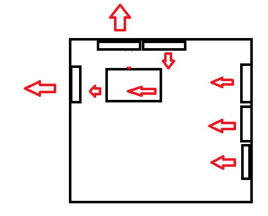

Előre 3 120mm es, vagy 2 140-es venti megy be a házamba, fentre 2 120-as vagy 2 140-es.
Gondolom előre a 3db 120-as jobb, viszont fentre lehet jobb lenne a 140-es?Jelenleg igy néz ki, mind 120mm-es, procin push-pull kifelé a házból:

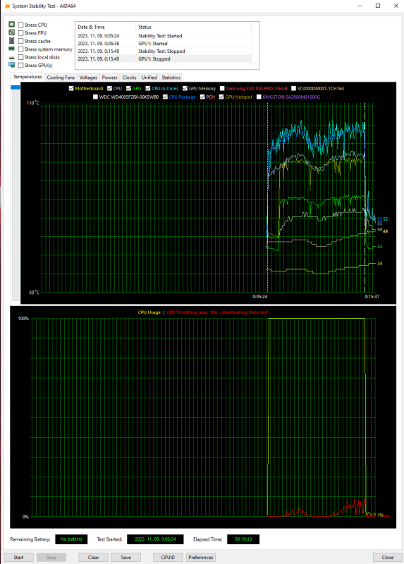

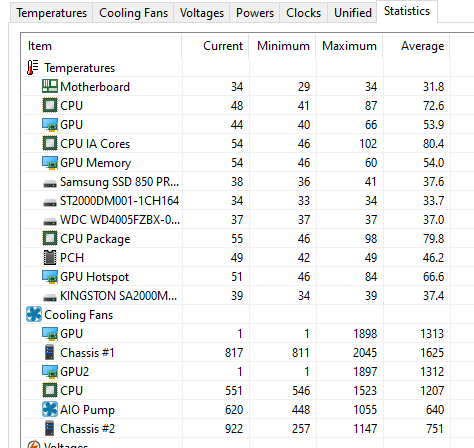

Beraktam top exhaustnak a házhoz kapott 2 db 12cm / 3pin / ~1200RPM-es Phanteks ventit, nem sokat segített, 9% throttling, max 102°C a CPU IA Cores.
Ami esés látszik a közepén az azért volt mert egy ideig levettem a ház előlapját.
Mitévő legyek szerintetek? Megérné egyáltalán beruházni top exhaustnak a két gyári házhoz kapott 12cm-es venti helyett két bikább 14 cm-esbe?
Vagy így, hogy a top exhaust-on gyárikkal kb. semmi javulás nem jelentkezett, inkább a procihűtőre kéne rádobni push-pull-ba 2 db bikább 12-est?
Undervolttal kapcsolatban nem írnak a proci topicjában, ami videót találtam, az nem Asus UEFI és teljesen más nevű opciók vannak nálam.

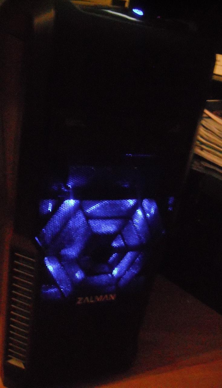

Hat a ház az a Zalman Z9 U3, ennek van gyárilag 3 ventije -elől, hátul fent.
A proci hűtő az CM Evo 212.
És a videó kari az Shappire 280X 2 ventivel.
Amivel meg játszódtam az a Fifa 15 Demo volt.
A háznak az érzékelője az alaplap hatához van dugva, de kileptem és megnéztem az Aidaval és ott is 40+ fokot mutatott. és 2600 fordulatot a ventin, de nem a CPUs-on..
Hja a gép most lett össze rakva egy hete, ezert volt fura ez a hang és a nagy fordulat.. Ezert gondoltam, hogy gagyik a gyári ventik és kicserélem.. -

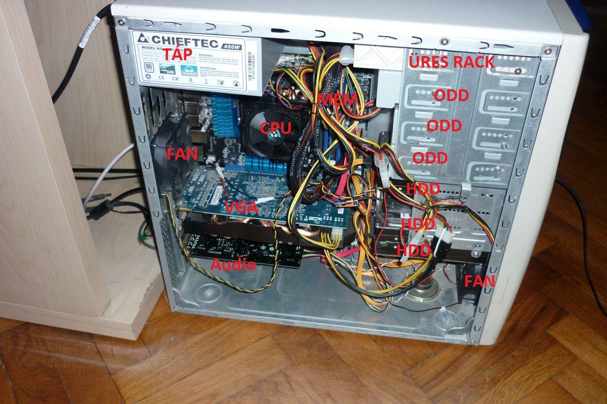

Először is köszi szépen a válaszokat! Na végigzongoráztam elég sok opciót az oldalsó falal. Igazatok van, de az útokor számára beírom, hogy ilyen elhelyezéssel (lásd előzmények) a Zalman Z9 plus házzal az volt a tapasztalat, hogy
a) ha oldalon befele fúj, vga 2-5 fokkal melegebb, akár hova rakod
b) ha kifele fúj (mentsük a meleget a vga-tól alapon) akkor 1-2 fokkal melegebb
c) ha letakarod azo ldalát (mintha nem lenne lyukas, akkor 1-2 fokkal melegebbA szobahőmérsékletet is néztem persze, nem változott.
Egyébként AC F14 a zalman helyett az elejére nagyon bejött. Viszont még maradt kérdés: a "háznyomás"-ról elég sok helyen találok okosabbnál okosabb írásokat. Az a kérdés, hogy hogy alakuljon a befele/kifele irányuló ventis légáram.
a) befele nagyobb mint kifele
b) kifele nagyobb mint befele
c) hülyeség az egész és ennyire nem kell vele foglalkozni, ha nincs köztük nagy különbség akkor jó? (szkeptikus vagyok, de valahúgy úgy érzem, hogy olyan nincs hogy ha befele nagyon sok levegő megy kifele semmi, az úgy marad, azért valahogy csak ki kell jönnie, nálam erre elég esélyes az oldallap)Sajnos drágább ventiket nem engedhetek meg magamnak, ac-k nekem bejöttek. A hátsó ventihelyen kívül egyébként mindenhova mehet 14-es és 12-es is. Szerintetek megéri 14-esbe fektetni? (egyébként nagyon félek sokat belelölni, mert nem olcsó és ha nem jó cseszhetem, a 8 napos termékvisszavitelit meg már eljátszottam az elmúlt félévben iponban és edigitalban is :-( ).
