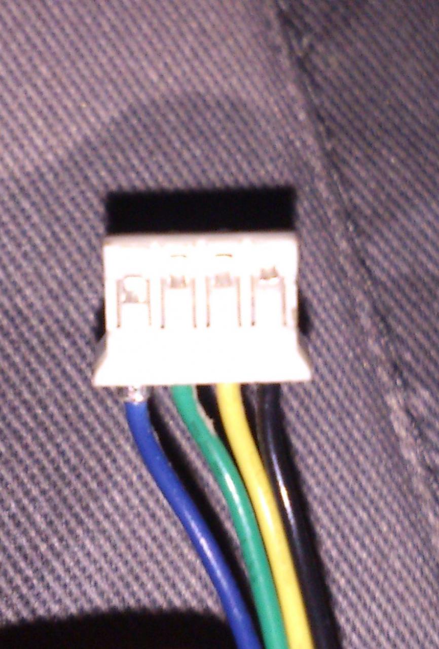

Nincs multiméterem, csak onnan tudom hogy az alaplapom kézikönyvében szerepel a 3 és a 4 PIN-es csatlakozók magyarázata.
Abból próbáltam kiskubizni a dolgokat. A csati ami a képen szerepel számomra ismeretlen nevű, még rákeresni sem tudtam rendesen hogy melyik melyik kábel!
