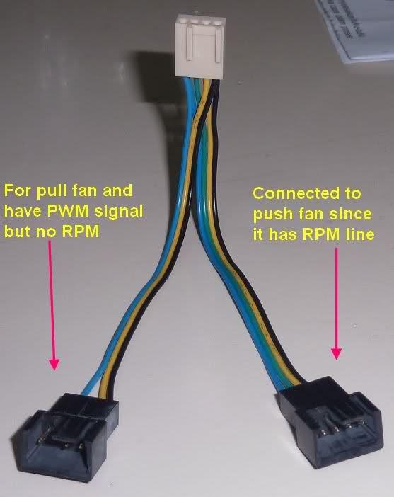

Nem csak egyszerűen lassítani, hanem vezérelni is szeretném a ventiket:
Igy néznek ki a ventis bios beállítások.
A két vezeték átdugásával, ha jól értem csak kisebb feszültséget adsz a ventinek, így az lassabban pörög, de fixen. A 4. vezeték a vezérléshez kell ez világos, de az hol van, sőt a 3. hol van, hisz csak két vezetékünk van? -

A lapom egy GA-F2A85X-D3H FM2-es lap, reményeim szerint tud , viszont 4 tűs system fan csatolók vannak rajta. Valahol azt olvastam, hogy a három tűssel pont nem lehet vezérelni, arra van a 4. csatlakozó.
Tekerőset nem szeretnék, egyrészt újabb kiadás (most cseréltem lapot, procit) , másrészt szoftveresen szeretném megoldani. -
