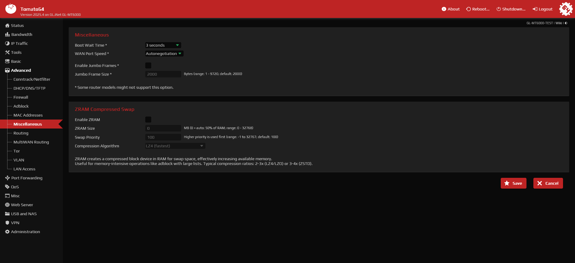

A tegnapi nightly buildben elérhető lett a ZRAM. [kép]

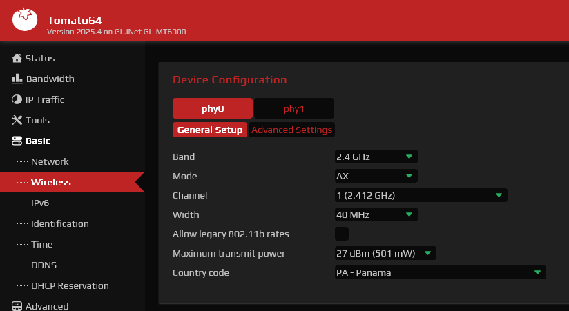

Köszi. Próbáltam Panamát, de Luci-ban nem jelent meg 20db-nél nagyobb érték
Még azon gondolkodom, hogy nem lehet-e az, hogy 160 mhz-et választottam és így dfs csatornákat is használ. -

Úgy gondolom ez már volt korábban - ezért elnézést kérek - de melyik country kód + csatorna biztosítja a legmagasabb beállítható jel erősséget? Még az előző routeremen sikerült megtalálni, de az a haldoklása során magával vitte a sírba ezt az információt.
Azt tudom, hogy bizonyos csatornák valami radarral kombóznak össze, emiatt nem lehet őket használni. -

Na valóban lényegesen jobb a lefedettség, mint a korábbi Xiaomi MI3g-vel.
Kint a kapuban is van még 2.4 GHZ-n 15-20mbps a telefonom. A baj annyi, hogy a kapun lévő contact sensornak ez már kevés. -85 -90
Néha megy, néha nem, de többnyire offline.
Ezek a beállítások.
2.4 Ghz
AX
auto channel (ezt megnézem majd fixen)
width 20
power 24 dBm 251mW
cuontry: VA
WMM Mode - pipa
U-APSD - pipa
WPA2-psk
Lehet rajta esetleg még vmit javítani? -

Az eredeti (Luci-n kívüli) beállításokban vedd le először a maximumról. Azt követően már jó lesz. (op24)
Nekem mindkettőn T64 van.
90 alatt sztem még sosem volt
