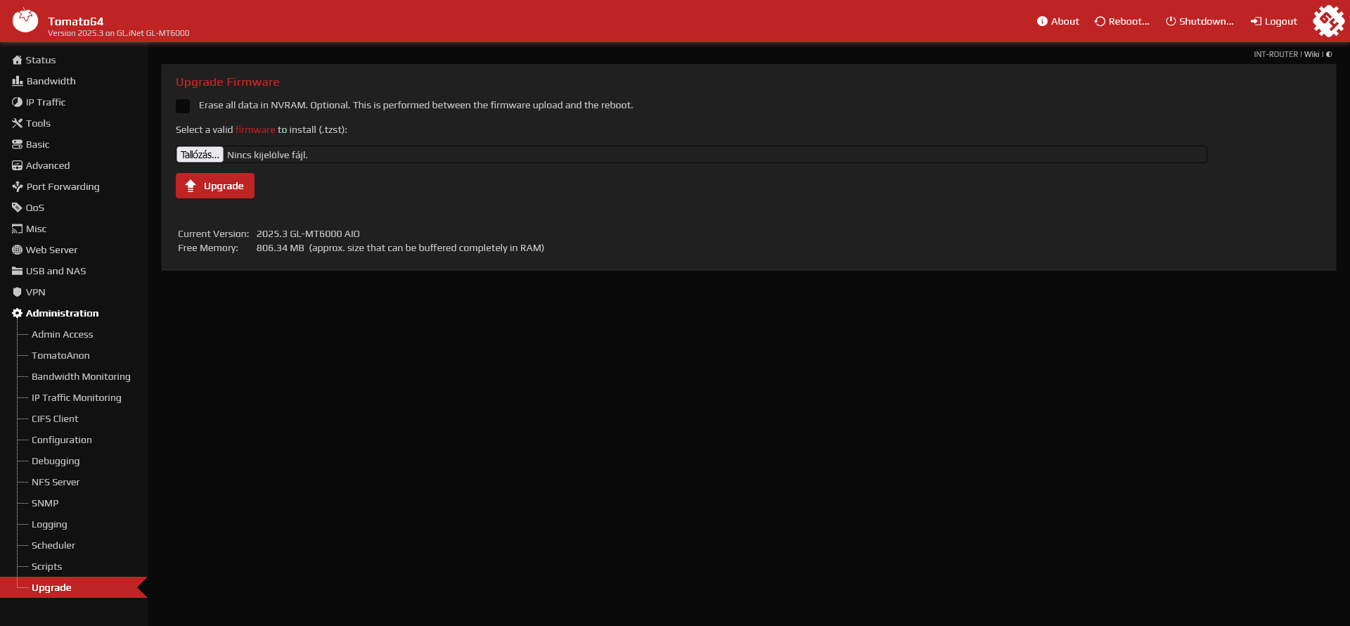

Próbálgattam a nightly buildeket, és úgy vettem észre, hogy a 25.08.25 jelenleg az utolsó, ami használható és jól működik. Az utána lévő kettőben amint megváltoztattam az admin jelszót telepítés után, már semmivel nem engedett bejelentkezni, sem az újjal, sem pedig a default jelszóval. Viszont érdekesség, hogy SSH-n meg be lehet lépni, ott elfogadja az új jelszót, csak a webes admin felület nem enged be. És itt jön a második csavar, egyelőre még nem működik a reset gomb, szóval újra kell flashelni a sysupgrade.bin-t, és úgy tér magához a rendszer.
Akkor ha jól látom döntő többségben nálad is mindenben jobb, kivéve talán a PS Slim feltöltést, az kicsit több az ASUS-al.
Én a második routerre meg a Tomato Nightly-t raktam fel, bár ez most nincs használva semmire, csak tesztelgetem. Az éles routeren azt úgyse lehet, a család kinyúvasztana a net kimaradások miatt.
Tomato64 Firmware 2025.3 GL-MT6000 AIO Nightly 08.23.25
