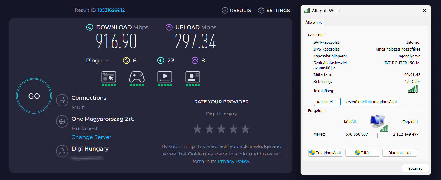

Na vagyok... Tehát a WiFi adapterem egy Intel® Wi-Fi 6 AX203.
A mérések pedig 2.4GHz-en 370/220, 5GHz-en pedig 900/300 körül alakulnak.A gép egyébként egy Lenovo V15 G4 IAH, ha ez számít, Intel® Core™ i5-12500H procival és 40GB RAM-mal, a net pedig DIGI 1000/300.

Nekem telefonrol a 20mhz szeles 2.4-en 144mbs kapcsolatnal 26/20. Ennek azert illyene kb 40-50 korul lenni. De ezt csak az iot cuccok hasznaljak szoval soha fel se tunt hogy ez miert csak ennyi, azoknak ez is boven sok, azert is a fix 20mhz. Ja amugy nalam N only a 2.4, nincs ax bekapcsolva rajta, ha be lenne akkor lenne szerintem annyi mint intrudernel. Bar ha nala.meg csak ac-s a kliens akkor fura.

Értem én, de ennyit egy LiteN adapterrel is el lehet érni, már bőven 150Mbps link alatt is. Ahogy fentebb is írtam, az említett tabletben "csak" ac szabványos WiFi adapter van, de azzal is az általad mért sebesség közel ötszörösét mértem.
Délután megmérem én is laptoppal, most még melóban vagyok. Bár most fejből azt sem tudom, hogy milyen WiFi adapter van benne, alapvetően kábellel használom, mert ott van a router mellett fél méterre.

Eddig csalódás..
Nem konfiguráltam csak alapdolgokat és a Wifit.
Egymás mellett az Asus AX58U router 100Mbps-el többet produkál gyári fw alatt.
850 vs 950 Mbps
Tomato még nem került fel.
Ha nem javul eladó lesz...
