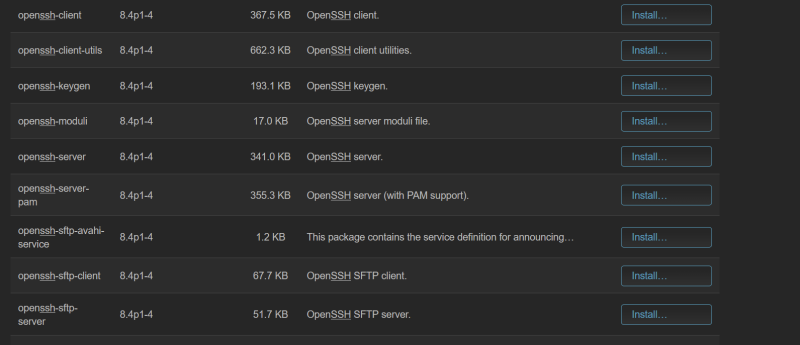

#361
Köszi, hogyan kell az ftp-t beélesíteni? Már az első ablak beugrik, hogy tegye-e az NVRAM-ba. Ettől máris bekakiltam. Szóval egy link, vagy egy rövid ukáz sokat segítene nekem.
