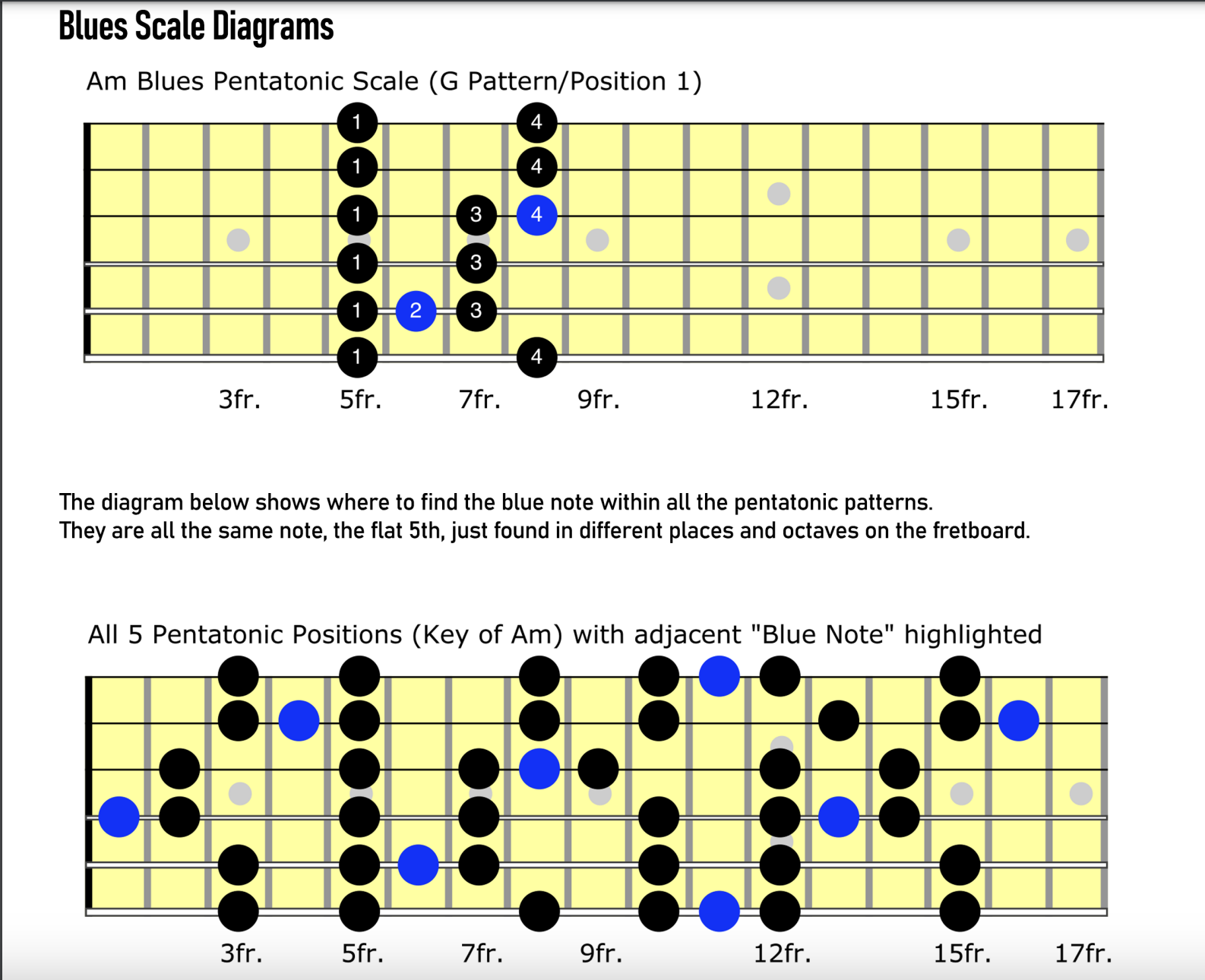

+1 Jól mondja a doki. Annyi kieg, hogy a sok bogyós kép, amit beraktál, a C-dúr / A-moll pentaton (azaz ötfokú) skála hangjait tartalmazza. Ugyanígy működik a dolog a többfokú skálákra is, csak ott több a bogyó.
A dobozok pedig más szóval fekvések, azt jelentik, hogy hol van a kezed a nyakon (melyik bundon van az első ujj). Bonyolítja majd később a helyzetet a különféle bővített fekvések sora, ahol a mutató és/vagy a kisujj két bundra van a szomszédos ujjtól. Pl. a C-dúr blues skála C hangról indítva úgy is játszható, hogy első ujj C hang, második D, negyedik E hang. Ekkor a mutató és középső ujj között "kimarad" egy bund, cserébe 3 hang is kifér egy húron (3NPS).

"De ki a vihar tudja fejben tartani azt, hogy mondjuk C# pentaton skála esetén melyik dobozt honnan kell indítani?" - barki, te is
Megintcsak, nezd meg a kepet amit beraktal. Azon a fekete bogyok az A moll skala hangjai. Ha C# mollt akarsz, akkor pontosan ugyanez lesz az is, annyi a kulonbseg hogy 4 bunddal arrebb lesz tolva az egesz, amugy minden forma, doboz, skala, stb pontosan ugyanaz lesz - csak arrebb tolva.Szerintem tenyleg inkabb az intervallumokra probalj meg fokuszalni, ezekkel a dobozokkal csak ertelmetlen korlatok koze szoritod magad.

Tehát a G moll pentaton csak akkor lesz az, ha a G-ről indulva az egyes dobot teszem rá. Ha ugyanoda már a második dobozt, az már nem az lesz.
De ki a vihar tudja fejben tartani azt, hogy mondjuk C# pentaton skála esetén melyik dobozt honnan kell indítani? Mert oké, megjegyzem a G-re az öt dobozt, de mondjuk D#-ről indítva az öt doboz ki se fér a vastag húron.
Nekem az nem áll össze, hogy amikor valaki játszik, tuti nem kezdi el a fejében ezeket a dobozokat pakolgatni, hogy oké, ha most a vastag húr 11 bundját lefogom, akkor oda hanyas dobozt kell tenni, hogy D# pentatont játsszak (egyes, ez még könnyű), de mi van akkor, ha a 11-bundra már a négyes dobozt rakom, az akkor milyen fekvés lesz?!

Szerintem itt a 'nemertes' oka az, hogy nem "onnan inditod" a skalat. A skalanak nincs "eleje" meg "vege", nincs olyan hogy onnan "indul". ALAPHANG van. Ha A mollt akarsz jatszani, akkor az A lesz az alaphangod. A skaladoboz csak azt mondja meg hogy melyik hangok lesznek benne a skaladban. Attol meg hogy mondjuk a masodik pozicioban a C lesz az elso "bogyo" a skaladban, az meg egy A moll lesz, felteve hogy az A lesz az a hang, ami a jatszott zene alapja. Ott fogsz megallni, az lesz az utolso hang ami a zeneben megszolal (mondjuk). Az hogy ott az elso bogyo a C az nem azt jelenti hogy onnan "inditod" a skalat, hanem az hogy az a legmelyebb hangod abban a dobozban, addig tudsz lemenni. Ettol meg a zenenek, amit jatszol az alaphangja az A, ami most eppen a D hur hetedig bundjan lesz. Ha csak egyedul ebben a masodik formaban jatszol, akkor ott lenyegeben egy oktavval magasabban jatszod ugyanazt a dallamot mint az elso formaban (ahol az A hang az E6 hur 5. bundjan van).
Amugy ezert nem erdemes annyira gorcsosen ragaszkodni egy-egy dobozhoz, ne szoritsd magad ilyen korlatok koze, mert akkor ha eppen kene egy magasabb vagy egy melyebb hang, de "kifutsz" a skalabol, akkor csak nezel hogy hoppa. Pedig siman mehetnel melyebbre vagy magasabbra is, mert ott vannak azok a hangok, csak a "dobozon" kivul
Nezd meg amit beraktal kepet, a masodik abrat (most felejtsuk el a kek blues note-ot, csak a feketekkel foglalkozz). Azok a fekete bogyok az osszes olyan hang, ami egy A-moll (vagy C-dur) skalaban van, vagyis barmelyik hangot jatszod innen, az nem lesz "hamis". Ebbol a kepbol tok jol latszik is hogy miert nem kell mindenaron egy-egy kijelolt dobozban gondolkodni. A fekete bogyok vannak, azok a hangok. Ha te lekorlatozod magad kepzeletben behuzott vonalakkal (pl. az 5. bund ele es a 8. moge, hogy megkapd az elso A-moll pentaton format), amit nem lepsz at, akkor tenyleg dobozba zarod magad
Ctrl+Alt~Del
Nem értem én még mindig ezt.
Ha az ötödik bundról elindítom a Position 1 dobozt, az A moll pentaton. Hangjai:
A, C, D, E, GHa ugyaninnen elindítom a Position 2 dobozt (E pattern), akkor az milyen skála lesz? Mivel A-ról indul, annak is A-moll pentatonnak kéne lenni, de itt a hangok már
A, B, C#, E, F# lesznek, ami eléggé eltér az előzőtől (nyilván, hisz más dobozt húzok rá). Akkor ez milyen skála?Azt nem értem, hogy az adott doboz forma csak abban a bizonyos pozícióban használható? Mert ha már adott dobozformát máshonnan indítok, akkor az egy másik skála lesz? De akkor mi határozza meg a skála milyenségét? A doboz formája?
Kurvára nem értem. MIért van egyáltalán 5 forma? Egy forma lenne, azt onnan indítom, ahonnan akarom, és mindig az alaphang határozza meg, hogy milyen fekvés.
Nem értem az összefüggést a doboz formák meg fekvések között.
Hs a G-ről elindítom az ötödik dobozformát, az milyen skála? És ha a negyediket? És ha a harmadikat?

Mint hozzanemerto amator, de legalabb korankelo amator, az en meglatasaim kovetkeznek, amit ne vegyel keszpenznek
1) igy van, a negyedik es otodik hang kozotti hangot is belejatszod, ennyi
2) szerintem nagyjabol igy tortent, valaki rajott hogy jol hangzik es hasznalta, a tobbiek meg utana, de hogy ez hol, mikor, ki altal tortent azt nem tudom
Dobozok:
barmelyiket hasznalhatod, csak mashol lesznek a hangok. Peldaul otodik bundrol inditott 'sima' A mollnal az E6 hur 5. bundjan lesz a root note, de ha feljebb hasznalod a skalat egy masik formaban, akkor a D hur 7. bundjan lesz, egy oktavval magasabban. Ha magasabban akarod jatszani a dalt/skalat, akkor feljebb levo skaladobozt hasznalsz, ha melyebb hangokat akarsz akkor lejjebb levot."Bármelyik alakot indíthatom a 9. bundról, mi dönti el, hogy melyik alak lesz?" - igen, alapvetoen az a kerdes hogy mi a 'root note', a tonika, alaphang, ki hogy hivja. Nalam peldaul tobbszor elofordult, foleg regebben hogy indottam egy C-dur skalat a masodik fekvesben (8. bund), aztan a vegen valahogy A moll lett belole
a hangok ugyanazok, csak a dinamikatol, attol fuggoen hogy hogyan jatszol, hol "pihensz meg", igazabol lehet mas.4) azert azt az 5 format nem nagy cucc megjegyezni. Az hogy milyen hangnemben vagy, egy szamon belul azert tobbnyire nem valtozik (azert vannak kivetelek), igy ha tudod hogy mondjuk F# mollban vagy, akkor nem kell tobbszaz forma/skala/stb kozul szazadmasodperc alatt valasztani, siman csak maradsz F# mollban es kesz.
Nekem ebben a temaban NAGYON sokat segitett hogy nem skaladobozokra meg formakra gorcsoltem, hanem az intervallumokat tanultam meg, igy amikor gyakorlaskent mondjuk A moll skalat jatszok, akkor siman csinalok olyat hogy ket egymas utan jatszott skalanal mas bundokat hasznalok (pl eloszor a sima A-moll diatonikus skalat, ahol a D huron csak ket hangot jatszok, aztan miutan visszafele visszaertem a kiinduloponthoz, onnan 3NPS modon csinalom a skalat, igy mashol lesz a vege).
Ha tudod hogy hol vannak az intervallumok, mondjuk a root note-hoz kepest hol talalod a tercet, kvintet, szeptimet, oktavot, akkor onnantol tokmindegy a 'doboz', csak azt kell tudnod hogy milyen hangnemben vagy (es melyik bundrol/hurrol indulsz), onnantol mar minden adja magat.5) igen, ha a sima elso A-moll format a 3. bundrol inditod, akkor az G-moll lesz. Azert kell ott masik "forma" mert ott mashol vannak az A-moll skala hangjai. Nezd meg hogy hol a root note. Probald meg ugy jatszani a masik fekveseket, hogy megkeresed hogy abban a fekvesben/skalaformaban hol van a root note, es onnan indulj, pl a berakott kepen a masodik sorban jatszd ugy az 1-5 bund kozotti "bogyokat", hogy az 5. bundrol (A) indulsz, es oda is ersz vissza, ugy szerintem erezni is fogod hogy ez az alaphang, ott van "vege".

Zeneelméleti kérdéseim vannak.
1. Ez a skálat attól lesz blues skála, hogy a kék hangok pluszban bekerülnek, jelen esetben a D#. Az, hogy ettől miért lesz blues, nem tudom, de oké. Ha jól értem nem a D# a blues hang, nem attól blues-os, csak ebben a fekvésben, mert más fekvésben a kék hang más lesz, mindig a skála "flat 5th" hangja. Magyarul mi ez, a lapos ötös? :-D2. Ki találta ki, hogy ez lesz a blues skála? John Blues pengette a húrokat, véletlenül mellényúlt, lefogta a lapos ötöst, majd felkiáltott: de jól hangzik, és onnantól kezdve blues skálának hívták (a példa szándékosan ilyen)?
3. Oké, hogy van 5 pentaton doboz, ami mindig fix (az alakja). De mitől függ, hogy mikor melyiket kell használni? Vegyünk egy példát. Legyen mondjuk C# pentaton. Ez a 9. bundról indul. De oda rátehetem az összes dobozt, nem? Bármelyik alakot indíthatom a 9. bundról, mi dönti el, hogy melyik alak lesz?
4. Hogy tart valaki ennyi alakot, dobozt, skálát a fejében, és alkalmazza azonnal, amikor játszik? John Petrucci, amikor levág egy cikornyát, a 150 skála, doboz, alak, hangnem, myxolid, dór stb. közül a másodperc töredék része alatt dönt, és fogja le a hangokat? Nekem valahogy ez nem áll össze így.
5. Mitől A minor fekvés ez? Attól, hogy az első pozícióban A-ról indul a skála? Oké, de ha a 3. bundról indítom, már nem A-ról indul, vagy ha a nyolcadik bundról, akkor sem.

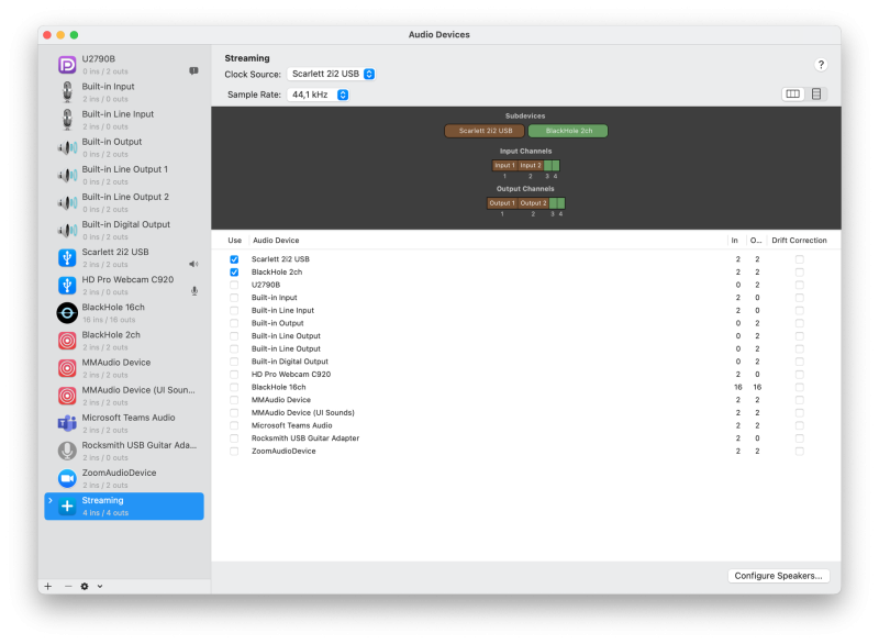

Nálam ez a követkzőképp néz ki.
A Sparkot vagy Katanát összekötöm USB-kimeneten keresztül a Mac-kel, elindítom a Garage-et. Youtube videóból leszedem a backing tracket mp3-ba, betallózom garázsba, odaülök a gitárral a gép elé, és megnyomom a piros felvevő gombot. Ha elbénázom, és ugye az esetek többségében így van, akkor leállít, felvett sáv kitöröl, majd felvétel indul újra.
Ha sikerült úgy fevelnni, ahogy szeretném, exportálás mp3-ba, és kész. Nincs OBS, plugin, filter, streaming, virtuál device, encoding quality, csak a piros felvétel gomb.
Csomó mindent tud még gondolom maga a szoftver, de nekem az vakfolt egyelőre.
Smiley
Megpróbáltam összeszedni, nemtudom mennyire lesz érthető.
Szóval nálam ez a setup:
HW:
- Hackintosh(just for fun, de bármi jó lehet az elmúlt 8 évből)
- Focusrite Scarlett 2i2 2nd gen
- Sony amp + 2db Polk ES15
- Sennheiser HD 598
- Logitech 920 WebcamSW:
- Logic
- BiasFX2
- Blackhole
- OBS

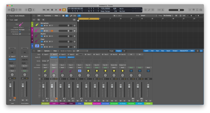

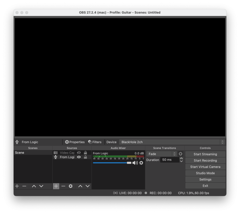

- XLDNálam a tanulás úgy megy, hogy kitalálom melyik számot akarom tanulni és nyitok neki egy Logic project-et. Ehhez előre elkészítettem már egy template-et, ahol minden meg van csinálva előre. Lényegében csak a zenét kell letölteni és a megfelelő formátumra alakítani(XLD)[mp3 nem támogatott]. Össze van kötve az OBS-el is, így baromi gyorsan és kényelmesen fel tudom venni magamnak azt amit éppen csinálok. Ezen kívül szoktam rögzíteni magában a Logic-ban is, eléggé érdemes visszahallgatni másnap. Ha úgy vesszük szinte ingyen van a tárhely, hát én ki is használom. Szintén nagyon kényelmes, hogy be tudom állítani a cycle-t az adott számnak arra a részére amit gyakorolok, és nem kell állandóan nyomkodni meg visszatekerni meg kézzel keresgetni gyakorlás közben. Plusz a cycle-on belül is tudsz megadni egy tetszőleges pontot ahonnan el tudod indítani anélkül, hogy ezt meg kellene szüntetni. Ezen kívül több Track is elő van készítve, így 1 kattintásnyira van a Clean Track, ahol tényleg nem fedi el semmilyen FX az esetleges hibáimat.
A Scarlett-re rá van kötve a gitár(Input 2), a füles meg a hangfalak pedig a dedikált kimenetekre. Ehhez az egészhez kell a Blackhole, nekem pont elég ehhez a felálláshoz a 2 input 2 output verzió. Audio Midi Setup-ban csináltam egy Aggregated Device-ot amit elneveztem Streaming-re és ebbe beledobtam a Scarlett-et és a Blackhole-t.
A System Preferences-ben továbbra is a Scarlett az default output. A Logic-ban ezt a korábban létrehozott Streaming-et állítottam be az audio résznél.
A Logic-nál a project részén van az igazi trükk. Két kimenetre lett csinálva az egész a Blackhole segítségével. Így realtime lehet felvenni ahogy szórakozok. Tehát ha le van töltve már a dal akkor csak be kell dobni a Song Track-re, beállítani a BPM-et és ütemre igazítani, aztán kiválasztani, hogy melyik gitár preset akarom használni. Ugye a tanulás első fázisa zene nélkül, metronómra a clean sound-dal, ezt szintén be lehet állítani, hogy a metronóm ne hallatszódjon a felvételen.
A Logic screenshot-on látszik, hogy a Track-ek be és kimenetei is a Bus-okat használják, és így jutnak ki a 2db kimenetre. Itt lehetne direktbe is küldeni az Track-et a kimenetekre, viszont így van egy plusz lehetőség finomítani a jelszinteken esetleg közös FX-eket használni stb. A Stereo Out a fizikai kártya a Output 3-4 pedig a Blackhole, ugye ez látszik a Audio Midi Setup képen, hogy miért is a 3-4 csatorna. Az OBS pedig pofon egyszerű, csak hozzá van adva az Input Capture-nek a Blackhole és már lehet is rögzíteni.

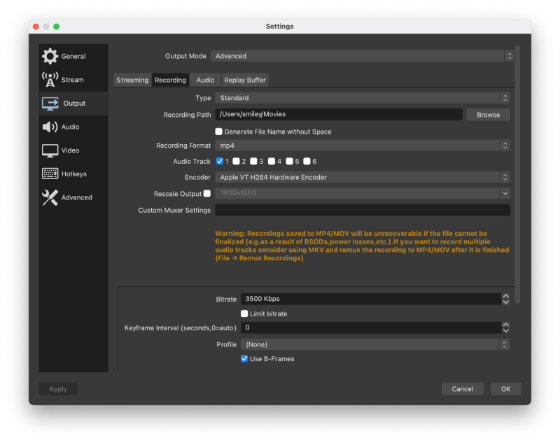

Annyi, hogy én itt beállítottam a HW gyorsítást az encode-hoz meg a minőséget olyanra ami nekem már tetszik és persze a kimeneti formátum-ot.
Szerintem eléggé megéri videóra is rögzíteni és visszanézni, esetleg összehasonlítani a végeredményt az tanulós YouTube videókkal ahol az tudnak is gitározni. Nálam a Logic 0-24 fut, csak le van némítva a Master amikor nem használom. Ha van időm felkapom a gitárt és mehet a rock&roll. Igazaból egyszer kellett csak összerakni, és azóta tényleg csak használni kell.Ezzel jön egy ilyen járulékos extra is, hogy ez ebben a felállásban innentől simán streamelhető akár a Twitch-re vagy csak egy sima Zoom-os meeting-re.
Remélem tudtam ezzel a szemlélettel egy kicsit segíteni.

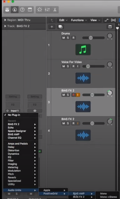

Ez most valami standalone vagy vst plugint raksz valami daw-ba?
Youtubeon hirtelen ezt a logicos képet találtam:
Ha DAW-ban nézed nincs valami hasonló felületed?
Engedélyeztem most, próbálom úgy.
