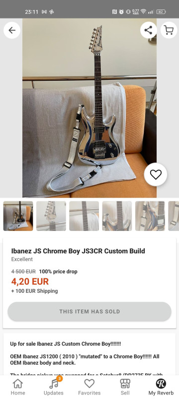

Goose-T
Hú, itt aztán valaki nagyon elgépelt valamit.
Mit tehettem volna, gyorsan megvettem.
Sajnos miközben írtam a hozzászólást, már jött is az üzenet a Reverbtől, hogy refundot kaptam. Nem lesz akciós Chrome Boyom.

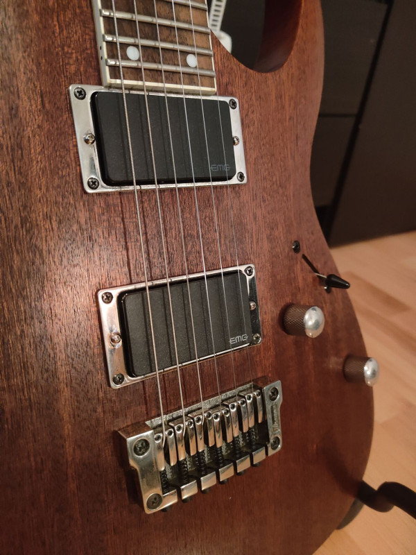

Belepattintottam tegnap az RGA32-be az EMG 81-60 szettet. Érdekes, hogy tegnap, rögtön beleszerelés után nem hallottam olyan jónnak, valahogy hiányzott az az érzékenység, ami az EMG-kre jellemző. Nehezen jöttek elő a füttyögések (pinch harmonics), és akkor sem szóltak olyan tisztán. Kicsit csalódott is voltam.
Ma újra elővettem, és sokkal jobbnak tűnt, pont olyan lett, amilyenre számítottam. Feszes chugging és kristálytiszta, agresszív füttyögések jöttek elő végre a gityóból. Csak arra tudok gondolni, hogy az előző pickupok más polaritással mágnesezték meg a húrokat, és ennyi ideig tartott, amíg az EMG-k átmágnesezték a saját szájuk ízére. Az átmeneti időszakban meg a régi mágnesezési polaritást kioltotta az új mágnes, azért szólt szarabbul. Érdekes.
