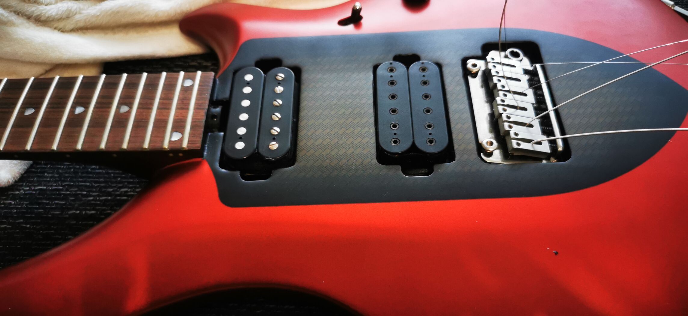

#49735

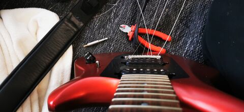

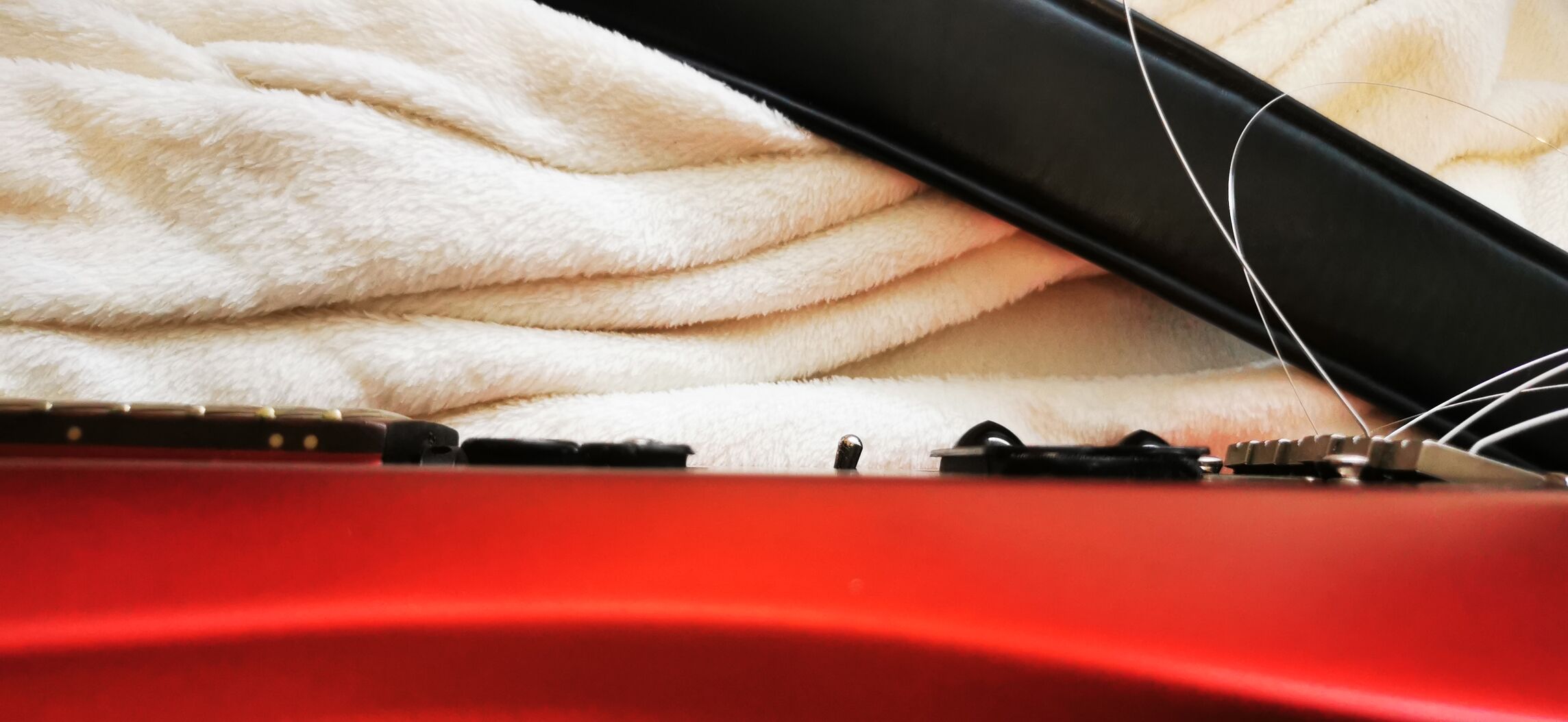

Elkészültem. Köszi szépen a sok segítséget.
Dimarzio 211BK EJ Custom Neck került be, a gyári hídivel teljesen elégedett vagyok:
https://youtu.be/7QEkI1OHewsSzép csilingelős szinte már single coil hangzása van, direkt emiatt vettem ezt és nem a MusicMan-ben lévő Liquifire-t.
A PRS-be most meg keresek egy hídi hangszedőt, mert míg nem volt meg a Sterling, addig azt gondoltam milyen jól szól...

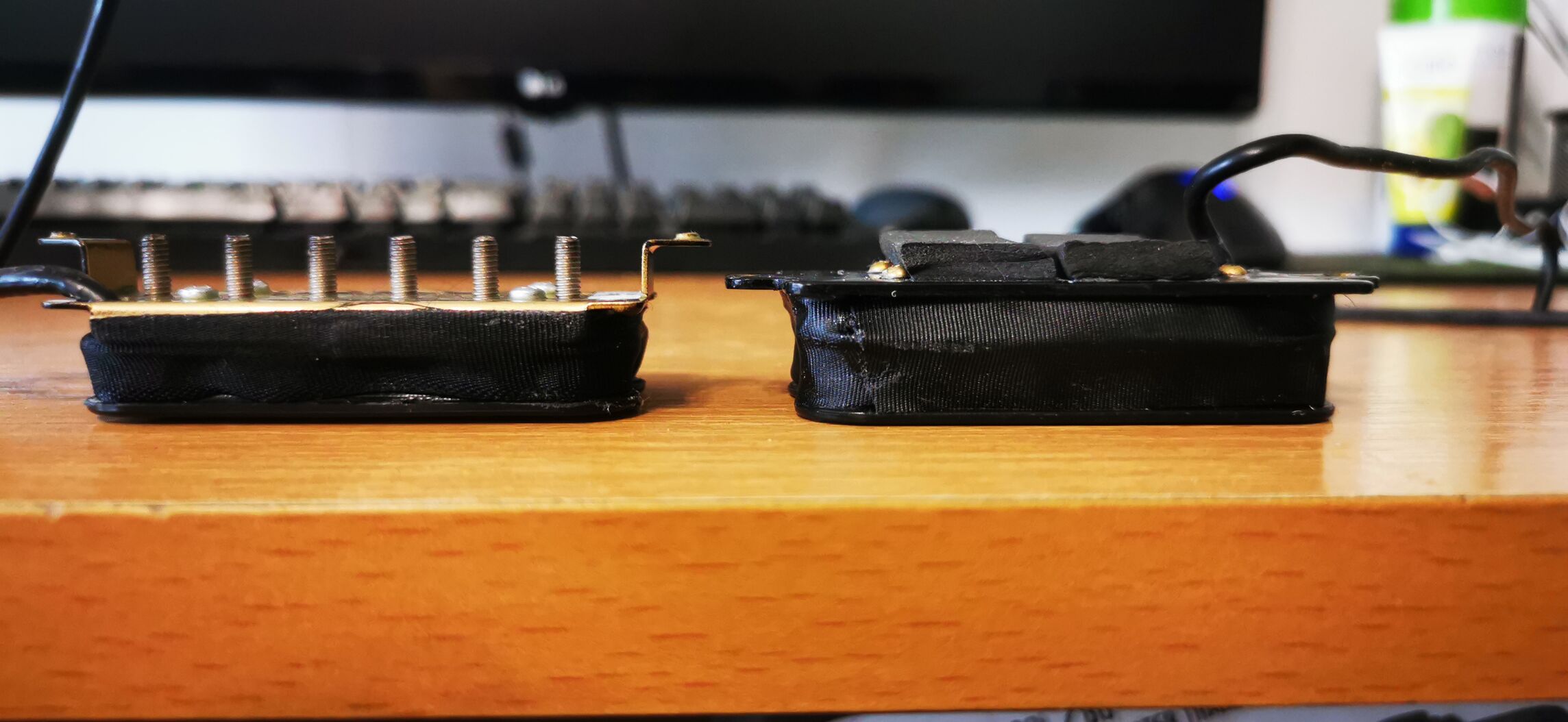

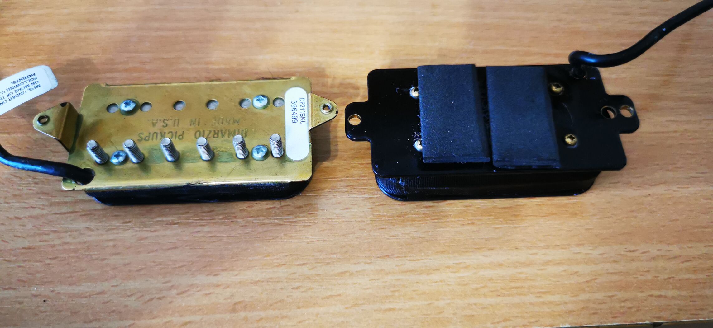

#49729
Ha az alaplapot tartó csavarok ugyanott vannak, akkor megoldható. Úgy látom, az eredeti pickup testbe csavarozós, és lehet, hogy nem is lenne elég hely az új pickup fülének az saját alaplapjával a testben a kialakítása miatt. Ha nem akarod szétfurkálni az DiMarzio alaplapját, akkor mindenképp át kell szerelned. A forrasztásnál ügyelj arra, hogy ne próbáld meg az alaplapról LEforrasztani a vezetéket, mert nem fog menni, a nagy fémlap elvezeti folyamatosan a hőt, inkább csak vágd le simán úgy, hogy minél több vezetéket ments meg. A visszaforrasztás már könnyebb lesz.
Szerk.: ja hogy már nem az alaplap cseréjén gondolkodsz.
Fúrhatod nagyobbra, később még mindig lehet anyát ragasztani a fülre, ha kiszednéd és eladnád. -

#49729
Bepróbáltam, belepasszol, valószínűleg a régin pont azért volt az a fekete párna, hogy addig emelje ki a pu-t mint az új van alapból. Viszont az újon a két luk oldalt más mint a régin, az újon menetes, és ilyen rugós csavar van hozzá, a régin facsavar van ami a fába vágott menetbe kapaszkodik csak, ennek az ármérője viszont kicsit nagyobb mint az újon lévő lyuk. Fúrjam nagyobbra, vagy hogy szokták ezt?

#49710
Ki lehet, de a testvezeték hozzá van forrasztva az alaplaphoz, szóval le kell forrasztani, és az új alaplapra meg ráforrasztani. Ha a fekete alaplap más anyagból van, akkor a hangja is másmilyen lesz utána. Szerintem egyszerűbb fekete alkoholos filccel befesteni a kívülről látszó részeket, ha zavar a sárgaréz színe.
