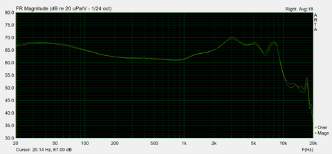

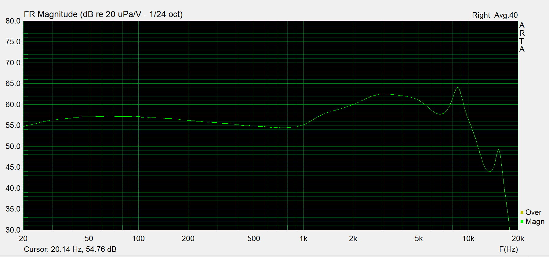

Azt számold bele, hogy ezek nem gyári mérések, csak hobbisták szórakoznak többnyire olcsóbb klón 711 couplerekkel, és publikálják a nagyjából összevethető eredményeiket. Gyári mérést szinte senki nem ad ki, vagy csak egy kb agyonsimított rajzolt semmitmondót. Szakmai szemmel ezer sebből vérzik maga a mérés körülménye is, de fórum/youtube közegben elég.
Mindez egy olyan piaci környezetben, ahol óriási dömpingben dől a szar a gyártóktól, közészórva néha valami véletlenül kicsiszolódott gyöngyszem.
A Tanya - Periodic BE összevetésem is ilyesmiből ered, habár a filléres bigyó gyengébb mágnest és olcsó PU drivert használ, de a nyitott kialakítással kompenzálva ezt a hátrányt és egészen hasonló teret és atmoszférát teremt, mint a 300$-os amerikai. Ami azért sok másik 500$ alatti kínai fülesnél jobb, csak pont az ilyen kincsek kitúrásáról szól ez. Pláne ha nincs konzisztens minőség, lottó ez. Szakmaiság az nem sok, csak üzlet tisztán. -

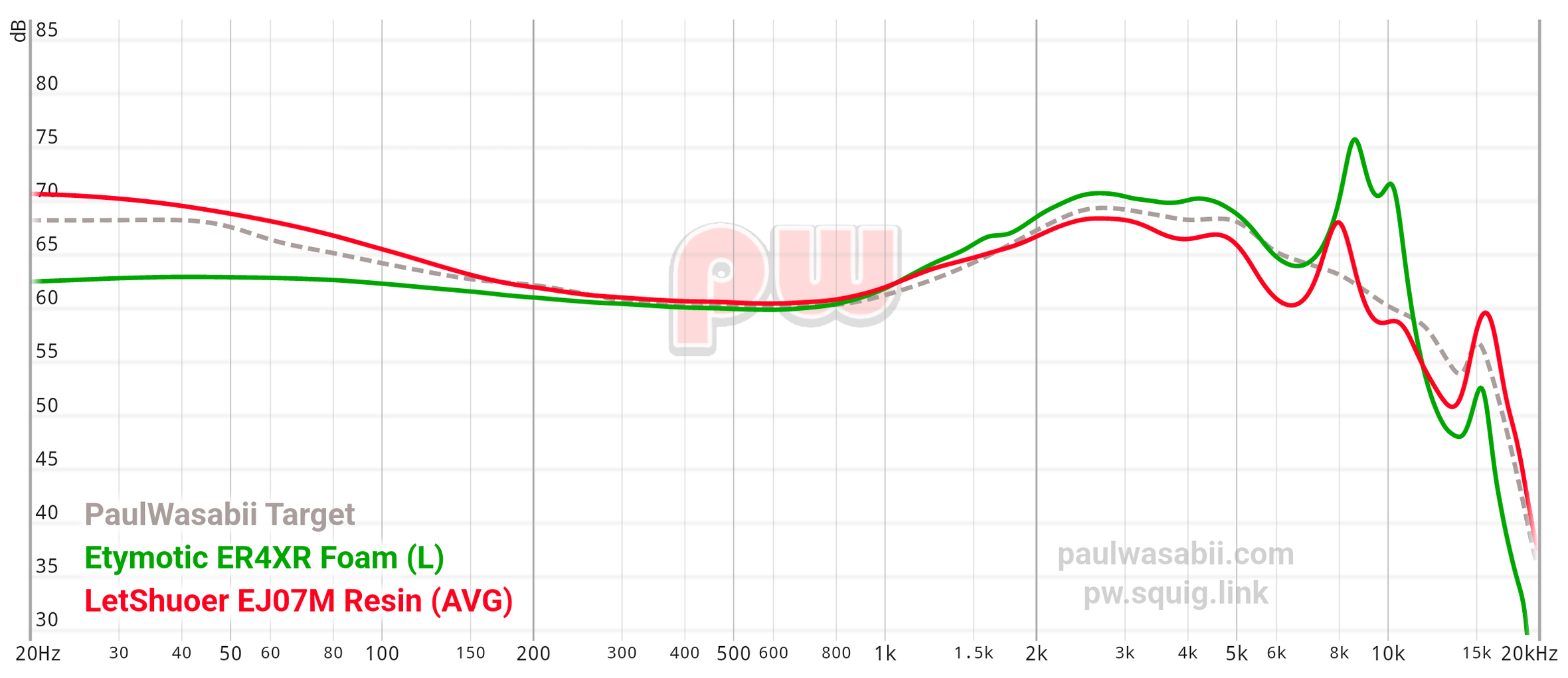

Kicsit pontosítanék. Az ER3 és 4 széria között a 0.1dB vállalt channel matching és 25 Ohm az eltérés, meg a minőségibb kábel. Egy szerencsésen kiválasztott ER3 (a többség ott is azonosan szól azért mindkét oldalon a teljes tartományában, csak nem ellenőrzik és szórják ki a kevésbé sikerülteket a sorról) 25 Ohm impedance adapterre dugva pontosan az ER4 tonalitását és technikáját tudja.
Azt már írtam korábban is, hogy akad jobb szóló DD, ami az Ety-t minden irányból felülmúlja, de árban is. Ellenben méretben, izolációban és kényelemben is jogos a szóló armatúrás mélyre menő formátum, a kompromisszumaival együtt is lehet imádni.
