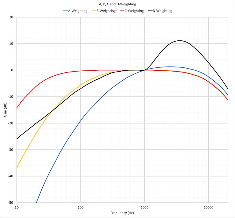

[link] ez a 120 órás THD teszt tetszik nekem mert itt elfelejtették rárakni az "A weight"-ed görbét. Azt az A weight-ezést nem lenne szabad megcsinálják, az kb. dekoráció kategória. De persze ezt egy gyártó se fogja megcsinálni hogy 120 órás teszteket kapnál kézhez termékről... Szerintem nem érdekes ez, ha gyártó vagy akkor kell valami kritérium amit Te hozol előtérbe mások előtt lehetőleg évekkel, és ha jó a kritérium akkor az elfogadtatja magát. Pl. "A weight" nélkül is jó low-end az olyan és az most csak BA-nak van. Épp ott látszik hogy az Audeze LCD 2 Classic is nagyon hasal. -

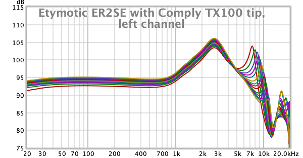

Na lehet én voltam a hunyó a Complyval mert M-est meg L-est erőltettem az ultimate ears-el és azért mentek szét közben az S-es simán jó vele amit nem hittem volna. Ez a BA igencsak jó ám, méretre az mint a campfire orion nagyobb mint a az ed29689. Most tűnt fel hogy az is eléggé esik 10k fölött.

Vettem 50% akciós complyt sennheiserest , 2 csomag nem tartott semeddig kb. (hetek). Szerintem ez már raktáron megromlik és kiszórják régen nem ilyen volt. Szánalmas. Láttam ali-n 500dbos dolgot árulnak lehet meg kéne lépni.
