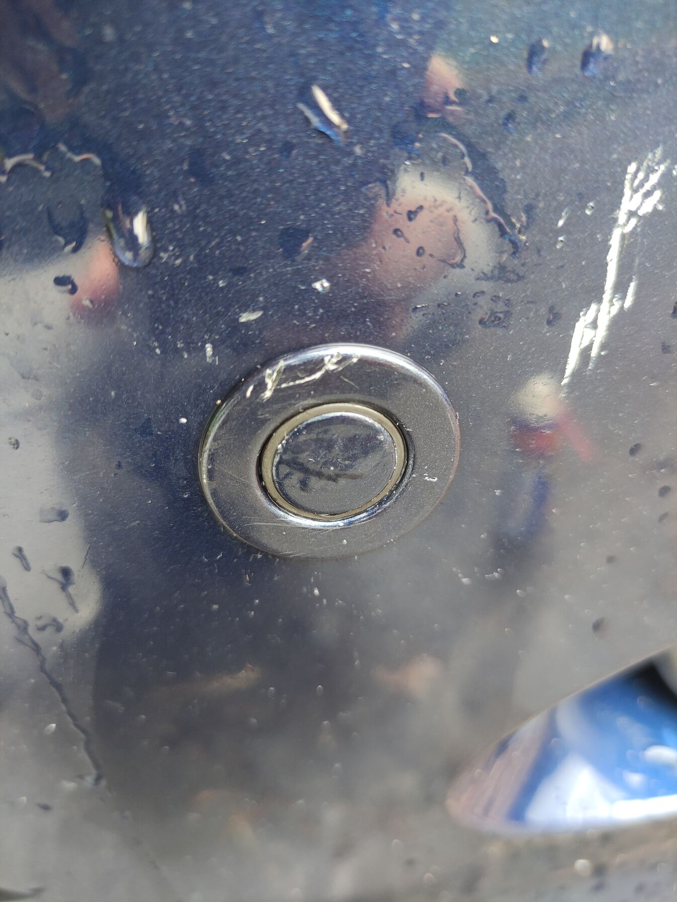

Mk3as focusrol beszélünk meg mindig ...10 parkradaros
Elől 6ot mutat a gép, de én szemre, csak 4et látok a lökhárítón (gyanúsan vak vagyok xd)
Probléma az, hogy a gép szerint, a balról a második szenzor elől egyszerűen rosszul érzékel, mindig 1-2 csikkal közelebb mutatja, olyan mintha lenne előtte valami....és emiatt igencsak indokolatlanul sipol
Megtakarítottam már, néztem ne e koszos, stbJárt már így valaki? Vagy ezen csak a csere segít?

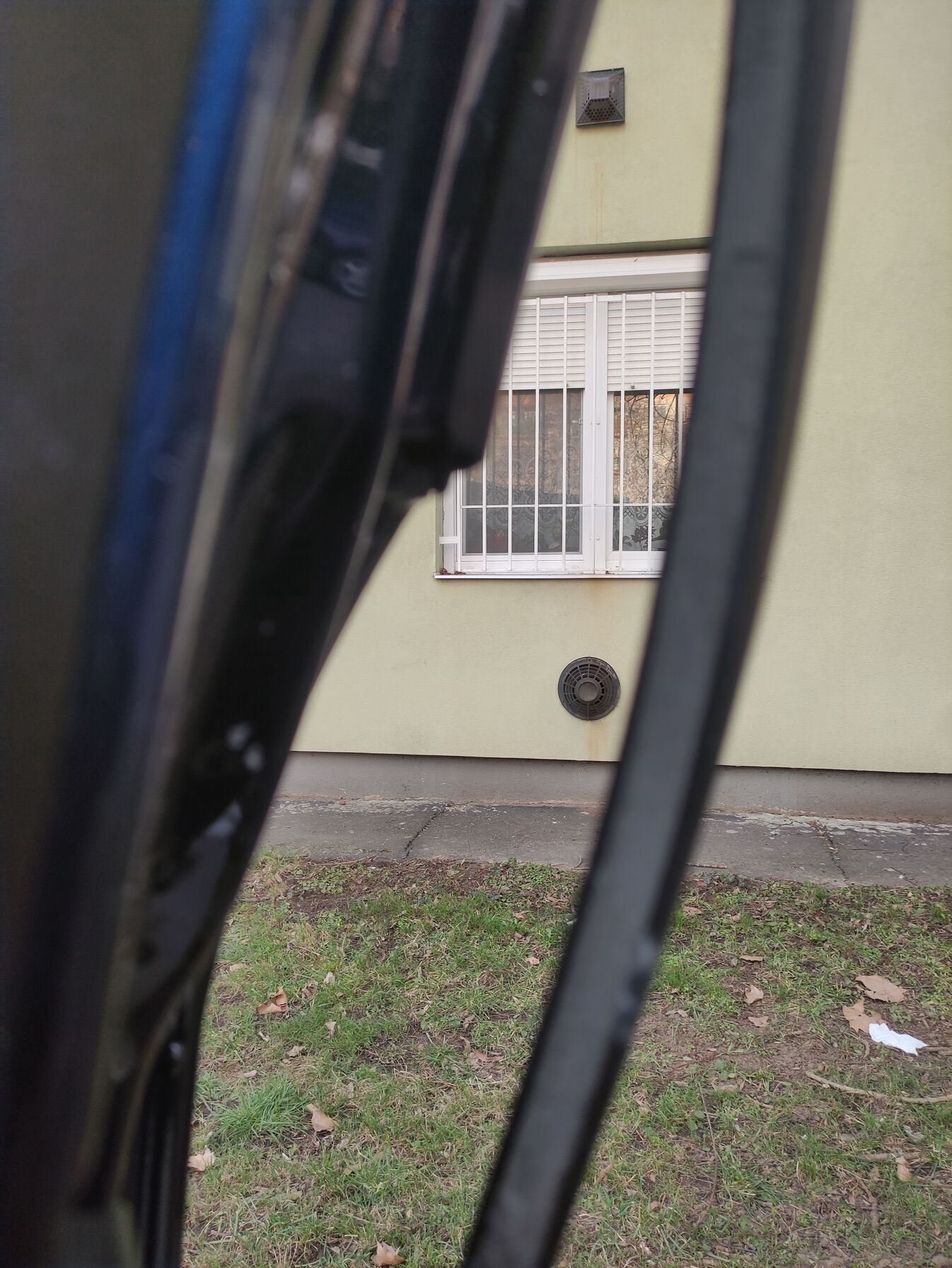

DeFranco
erdey_a #54678 üzenetére
szinte mindenre ilyen pillanatragasztót használok, pontosan ezt a típust, ismerem a tulajdonságait. én biztosan nem használnám ilyen célra, de ha kísérletezni szeretnél, ahhoz nekem semmi közöm nyilván.
ahhoz szóltam hozzá, hogy ezt tanácsként fogalmaztad meg, mert szerintem ez rossz tanács, szerintem károsítja a felületet.
ebből is látszik, hogy nem vagyok hozzáértő, hiszen a hozzáértők szerint ez tuti tipp.
erdey_a
DeFranco #54676 üzenetére
gél állagú pillanatragasztót írtam, ezek jellemzően rugalmasak maradnak száradás után is, jól bírják a hőingadozást és a párát is. ember járt a holdon, nem egyféle pillanatragasztó létezik
bár kétségkívül nem voltam elég konkrét, de íme: [link]
a sikaflex bár jó, ezért venni egy kartussal elég drága s felesleges (de nyilván van mindenkinek otthon és maradékot el tudja gyorsba használni
erdey_a
bendi806 #54674 üzenetére
én nem szedtem le a maradékot. egyszer sima palmatex-szel csináltam meg, máshol meg FBS-sel. A kettő közül utóbbi a jobb szerintem. Ugyanakkor ha harmadik helyen is meg kell majd csinálnom, akkor gél állagú pillanatragasztót fogok használni mert az előző kettő mellett ez a harmadik tuti tipp a hozzáértők szerint.

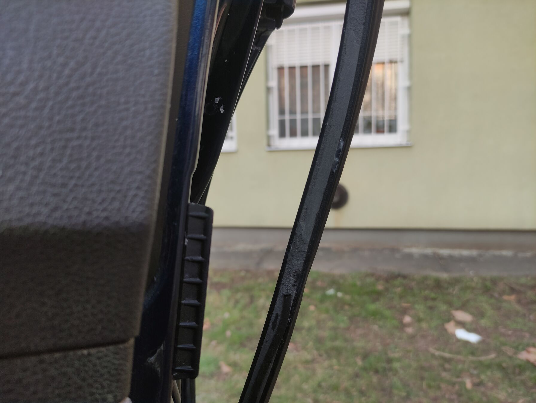

bendi806
Sziasztok

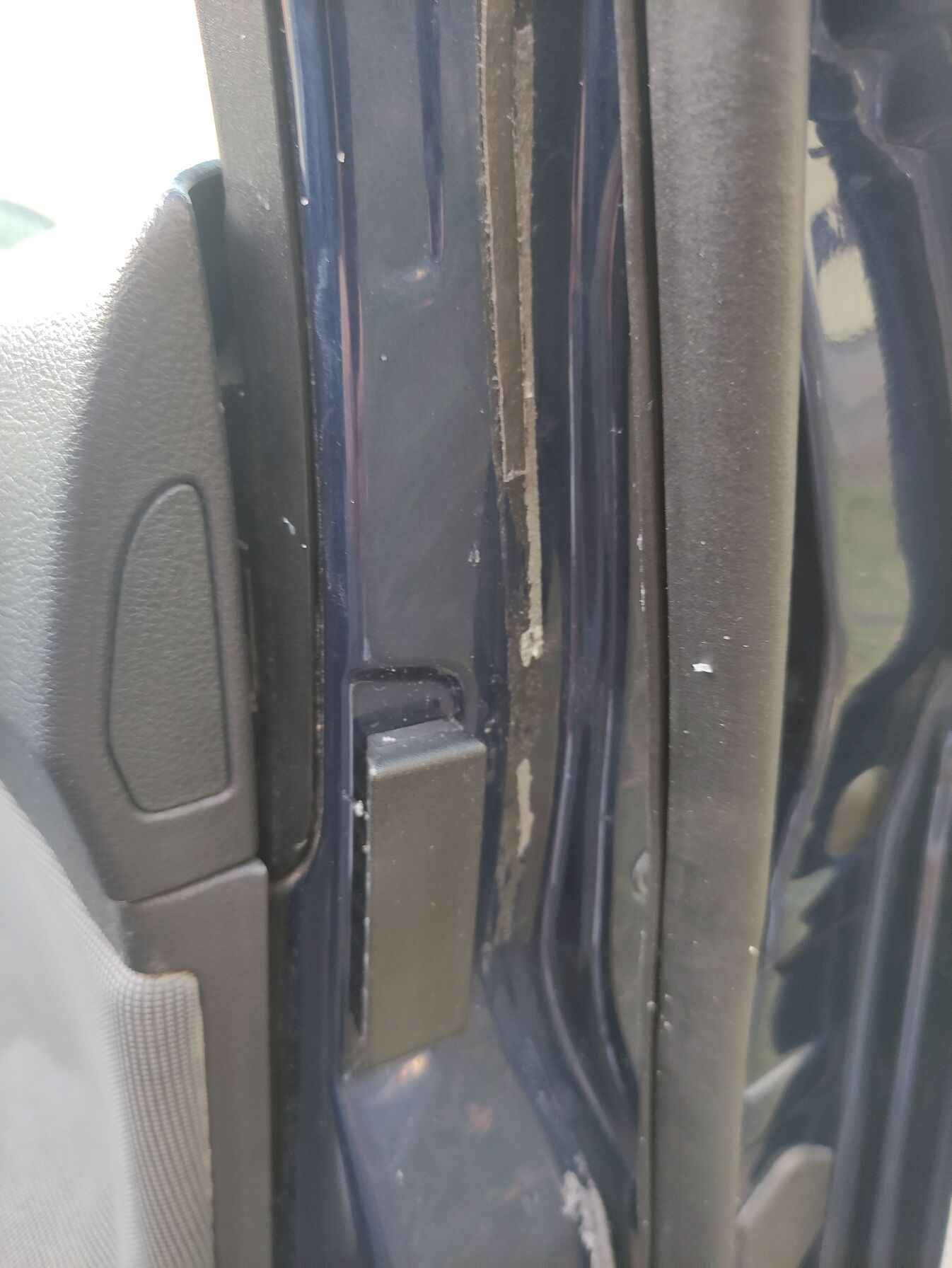

Az ajtónál elengedte a tömítés, ki milyen ragasztóval ragasztotta vissza
Illetve érdeklődöm, hogy majd a csatolt képeken lévő részt teljesen le kell takarítani? Gondolok itt arra, hogy teljesen le kell takarítani a festésig?
És a gumi részén azt a szürke "ragasztócsikot is leszedni?"Mennyire éri meg esetleg petrányinál rendelni horror áron?

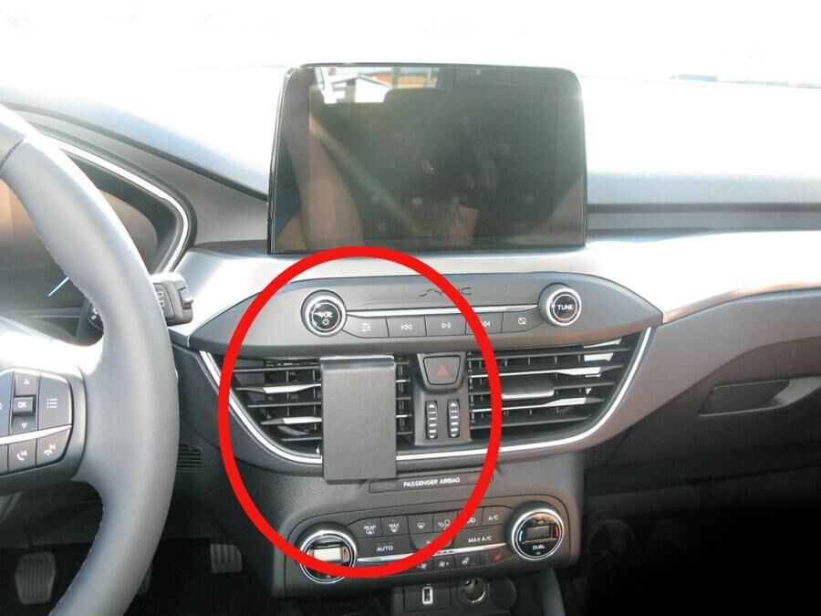

TigerCat #54671 üzenetére
Szerintem az nagyon messze esik a vezetőüléstől, ott már nem lehet elérni a telefont anélkül, hogy a vezetés rovására menne.
Nekem nagyon bejön Brodit ergonómiája, hogy kézre esik a telefon.
Sajnos a te igényeidet nem elégíti ki, mert eltakar pár gombot: [link]Ezzel a pro clip base-el lehet aztán bármilyen felépítményt használni.
És nagy előnye, hogy roncsolás mentesen eltávolítható. -
MagSafe tartót keresek MK4 Focushoz, esetleg van ami bevált? Jó lenne, ha a középkonzol oldalán lenne és nem takarna bele a kezelőszervekbe. Valami adapter 3D nyomtatós terveit találtam, de ki tudja az mire jó igazából, szóval ha létezik, akkor kész megoldás érdekelne.
Kb. ide tervezném elhelyezni ha lehet.

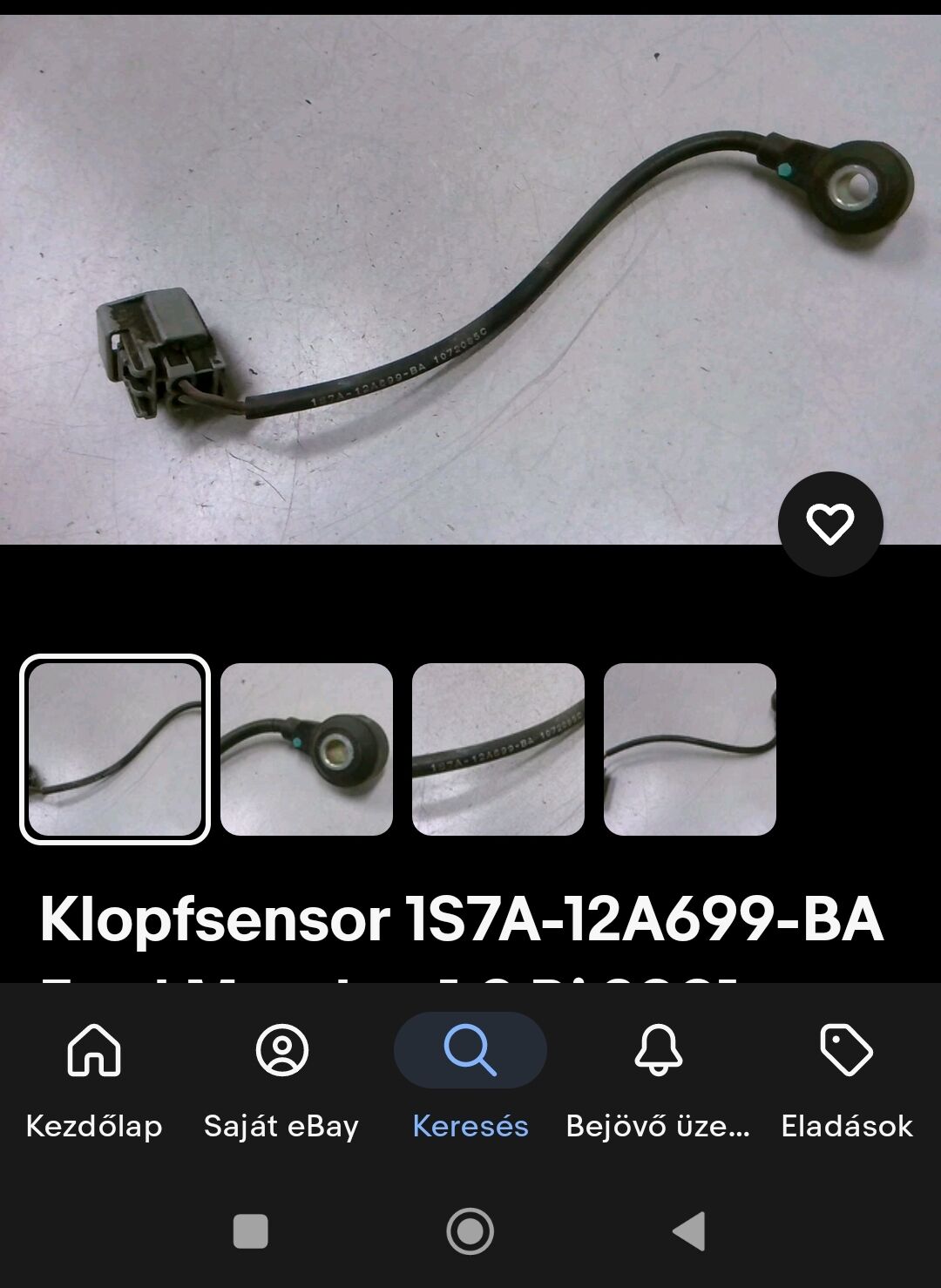

poolbig
Hali!
2003 év végi FL MK3 Mondeo, 1.8 benzin 125LE.
Két problémám van jelenleg.
1. 95 benzinnel csörög a motor és a 100-assal is csak a Shell VPowerrel nem. Előgyújtás, mondta a szerelőm, járjak 100-assal. Oké, csak az rohadt drága. Ilyenkor télen, 5 fok alatt érdekes, nem csörög a 95-össel sem. Van erre megoldás?
2. Időnként bevillan az ABS és az ESP sárga lámpám egyszerre. Ekkor elmegy az ABS (feltételezem az ESP-m is). Leállok, újraindulok és semmi, működik minden. Hibakód kiolvasásánál (nem emlékszem pontosan) a jobb első ABS jeladóval kapcsolatos hibát írt ki a gép. De ha az hibás, miért csak véletlenszerűen nem működik?

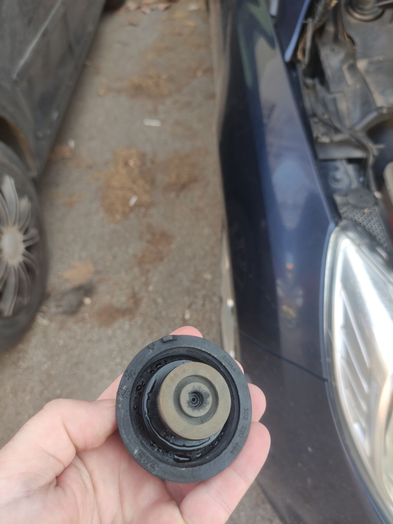

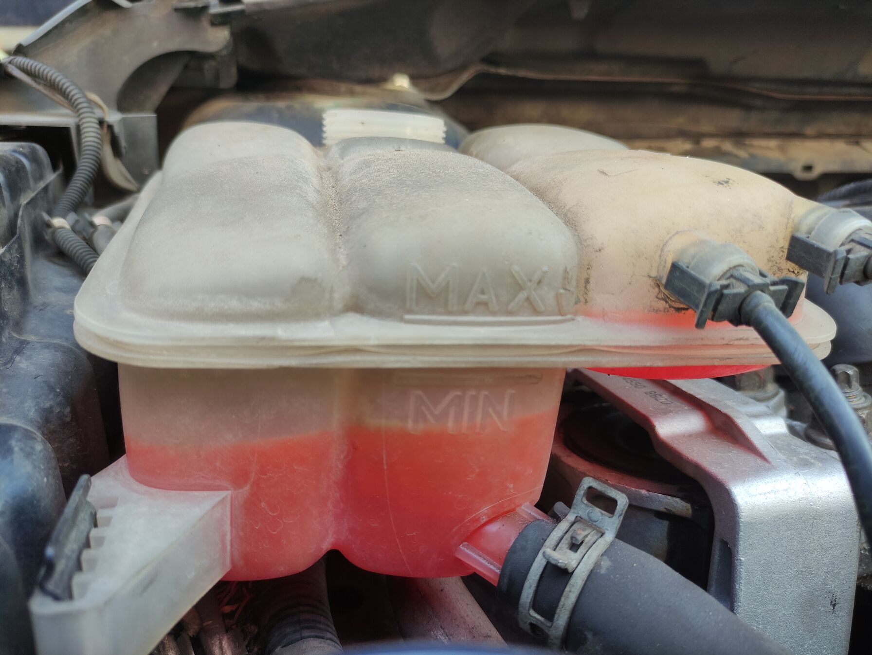

melegen nézd meg, amikor rendesen meg van járatva a motor, lehet valahol van egy mikrorepedés, és ott szivárog nyomás alatt, akkor pici bubikat látsz ha szerencséd van.
nyoma nincs, folyást nem látsz, mert ahogy kijön, elpárolog.
nekem egy olyan helyen volt ilyen anyagfáradás, mind neked a rendezői bal sarokban ahol ki van fehéredve az anyag.

bendi806
Sziasztok
Honnan lehetne esetleg jó árban rendelni, az ajtón körbe futó tömítés/vizlehuzo gumit rendelni? Mert amit néztem a petrányinál én drágállom
Vagy essek neki magamtól, és a jelenlegi gumin rajta lévő 2 oldalú ragasztót én szedjen le és ragasszam vissza?
Mit tudtok tanácsolni?Köszönöm a segítséget előre is

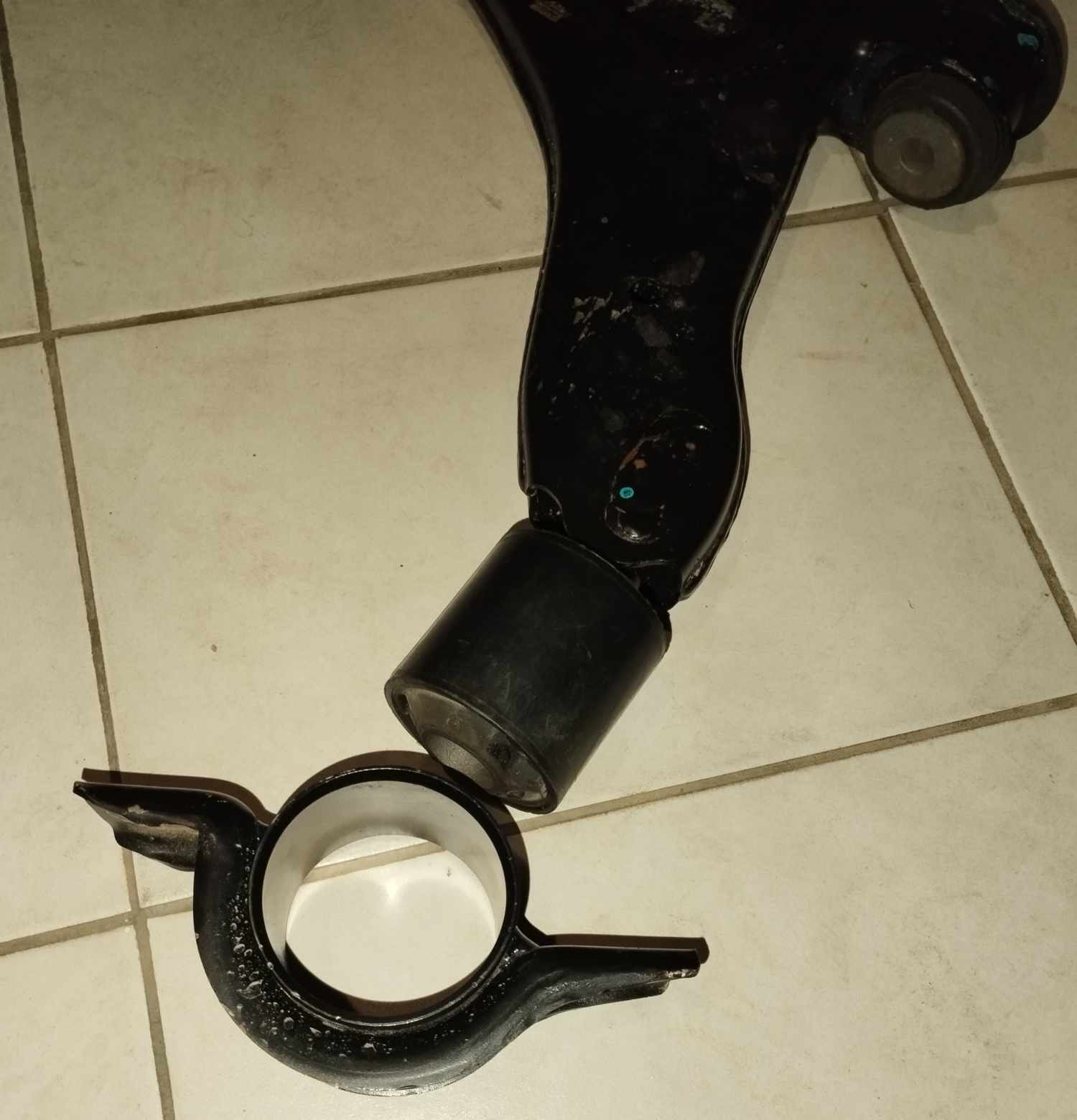

Volt egy kis kalandom, a nyomozás végeredményét inkább ide posztolom:
Ja, ez egy pár hét híján vadonatúj, de gyári hibás Focus MK1 bal első lengőkar, mert szétesett vagy legalábbis nem rakták össze jól a gyárban. Annak a -o- alakú izének rajta kéne lennie a hengeres szilenten, de nem sikerült rendesen rárakniuk, ezért kopogott. Ijesztően néz ki, de a szervizes szerint nem életveszély.
