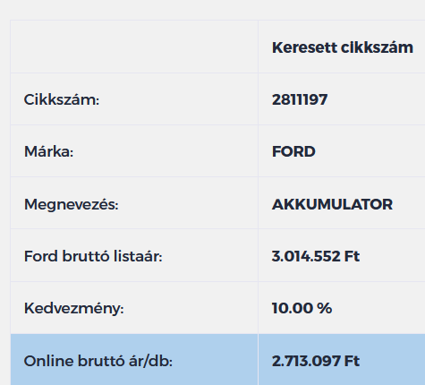

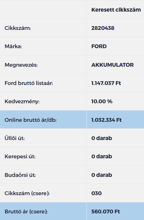

Némi keresgéléssel:
FHEV akku: LX68-10C700-AB cikkszám: 2820438
PHEV akku: LX68-10B759-MG cikkszám: 2811197
Kuga hibrid nagyfeszültségű HV akku

Sziasztok! Korábban írtam, hogy hibrid Kuga a terv. 3-4 éves használt. Phev vagy Fhev még nincs eldöntve. Érdeklődtem az akku csere árakról. Konkrét infót nem kaptam. A Phev akkupackra 3,5 milliót saccolt valaki, illetve javasolták, kérdezzem meg a Ford -tol. A Ford Magyarország és Közép Európa válaszolt. Forduljak márkaszervizhez. Fordultam... Hát, úgy tűnik ez az adat titok! Két szervizbol egy válaszolt. A lényeg, alvazszam alapján tudnának árat mondani... No, most én úgy gondolom, a motor és az akku az osszesben egyforma. Biztos ismert lehet az ára. Nem értem ehhez mi köze az alvazszamnak? Nem szurobetetet vagy mit tudom én mit keresek. Kértem, hogy csak nagyságrendileg mondják már meg, a Phev 3,5 milka stimmel? A Fhev jóval kisebb akkujanal akkor mennyi? Az újabb válasz: csak alvazszam alapján... Nem sokat segitettek. :-(
