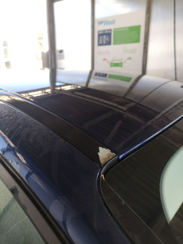

A mosdóban lekapta innen a festéket? Ezt mivel lehet javítani? Csak simán fekete festékkel lefujom vagy hogy?Köszönöm

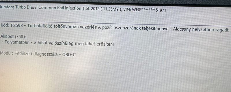

Na lehet megvan a turbó gondom okozója.
Hétfőn reggel megyek szerelőhöz, de nem hagyott nyugodni a dolog, tesztelgettem.
Eleve az volt gyanús, hogy mindig hideg motornál csinálja, ha bemelegszik akkor megjön a nyomás, a hiba is eltűnik (illetve inaktív lesz a DTC).
Hát baszki valamiért hidegen kevés a vákuumom, vagy éppen el is megy teljesen.Az elöbb pont utóbbit vettem észre.
Vákuumpumpa szív mint a bolond, de a turbóhoz ez már nem jut el.
Amikor nincs vákuum, akkor a nyomásszabályzóból is jönnek érdekes hangok, szóval az próbálkozik, de nagy eséllyel az nem jó, mivel odáig elmegy a vákuum, de abból már nem megy tovább.
Csak az a furcsa, hogy melegen meg megjön a rendes vákuum. -

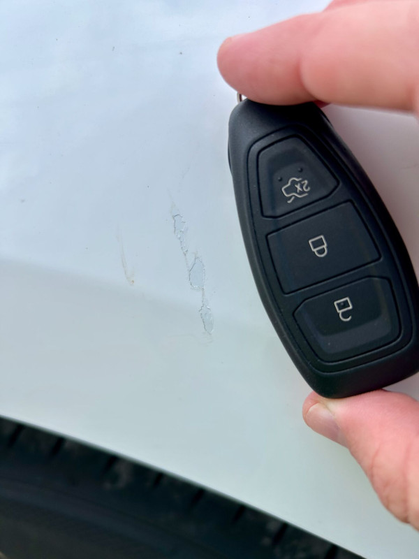

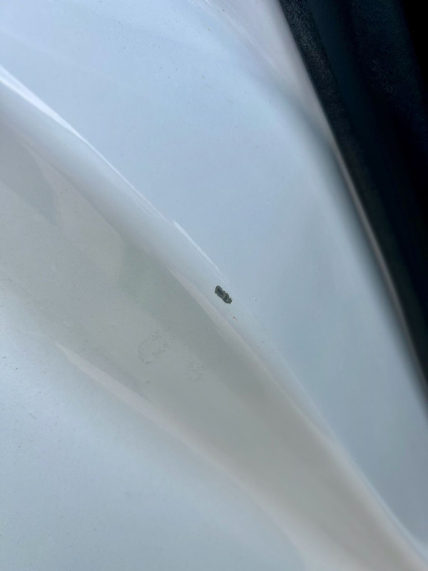

Ma felfedeztem a jobb hátsó kerékív felett egy kb. 3,5cm-es nyúzást alapozóig, továbbá ennek vonalában az ajtónyílás ívén egy fél centis másikat fémig. Valószínűleg az autókozmetikában sikerült elkövetni múlt héten, mert azóta csak párhuzamosan parkoltam, előtte 99%, hogy nem volt ott.
Rendeltem egy ilyet: Ford javító stift 18 ml, Frozen white , ez elég lesz a két sérülés kezelésére? Illetve a fémig nyúzott részen milyen alapozót tegyek alá? Hány rétegben kell feltenni a festéket-lakkot?
2020. novemberi Focus MK4 kombiról van szó egyébként. Minden segítséget köszönök, teljesen tapasztalatlan vagyok (még) ebben.

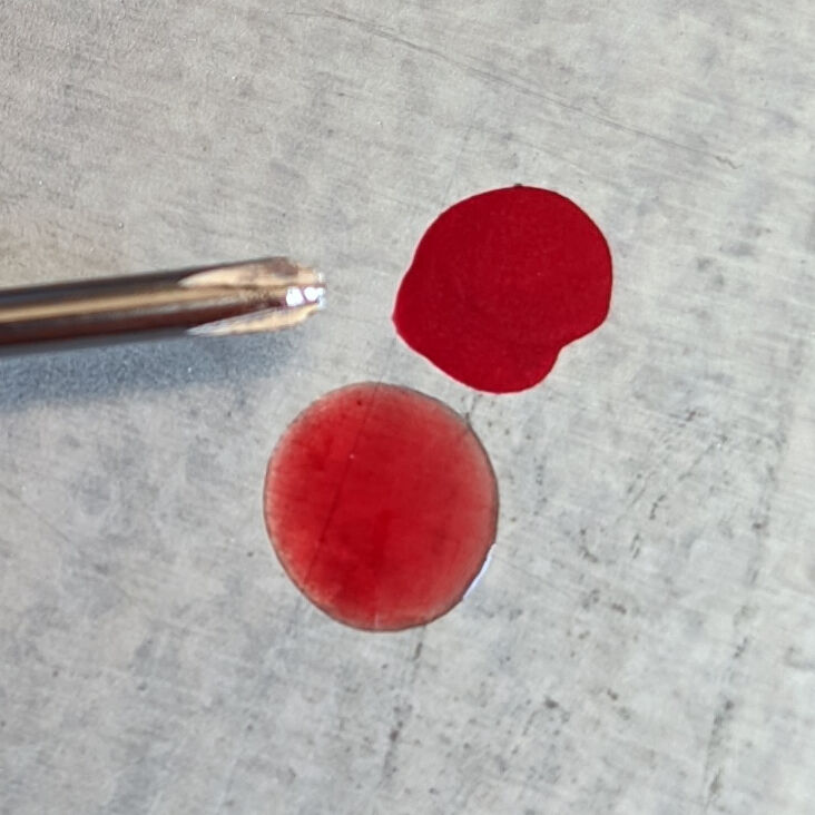

DeFranco
Tiszteletes
#54958
Arra figyelj, hogy a minimálisnál is kevesebbet vigyél fel. Gondolj egy nagyon pici mennyiségre, na annak a negyedével kezdj, és ne kapkodj. És legyen valami nálad amivel vissza tudod törölni.
Tiszteletes
Mindenkinek köszönöm a tanácsokat, segítséget! Akkor hát marad a magad uram... Mint a kis terület hideg burkolása. Akkor jársz a legjobban, ha magad csinálod. Kicsit se lesz professzionális, de olcsó és ha nagyon nem qrom el még hasznosan is töltöm az időt.
bul07
Tiszteletes
#54952
Arra számíts ha ajtót bármilyen mértékben is lefújják, bármivel, akár csak egy lakréteg, ha megmérik sose fogod tudni lemosni a kocsiról hogy törött volt
És sokkal kevesebbet fog érni mintha lenne ott egy karcHa fémig lement a festék, és nem akarsz vele semmit csinálni akkor átlátszó körömlakkal érdemes lekenni, hogy a víz ne érintkezzen a fém résszel.
Körömlak meg könnyen eltávolítható ha úgy alakulna
Én elől a kavics nyomokat is körömlakkal szoktam lekenni -

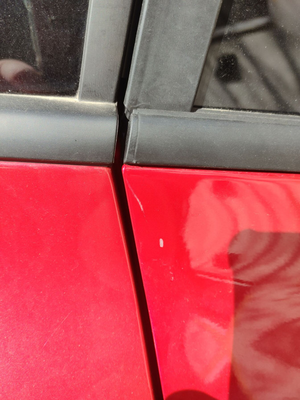

siddis
Tiszteletes
#54952
Dicsértessék...
5-8000 a gyári javítófesték + lakk, nagyon nagyon alaposan lemosod, vékony ecsettel vagy fogpiszkálóval egy réteg javító, polír, még egy réteg javító, polir, majd lakk és polir és lakk, esetleg utolsónak egy 'profi' polírozás a környékének.
Polír alatt otthoni körülmények között elérhető maximumra gondolok..
Én is ezt csinálom az autópályán szerzett kavics felverődésekkel, aztán majd egyszer ha már sok lesz elviszem fényezni, de egyelőre ez nekik "nem munka, csak az idejük menne el vele".. -
DeFranco
Tiszteletes
#54952
Taknyold le színkódra kevert javítófestékkel egy fogpiszkálóval felapplikálva. Ezt bárhova elviszed, szerintem többet ártanak a javítással mint ha te szépen, türelemmel megcsinálod.
Been there, nekem a zsebkés klipsze kapta meg a B oszlop tövét pár hetesen, eléggé aidegálapotpa kerültem tőle.
Tiszteletes
Tisztelt Fórumtársak!
Még 3 000 km-t se futott mk 4.5 focusom jobb hátsó ajtajának fényezését, a nagy kapkodásban sikerült rocsdamentes acél karórám tokfülével felavatni. (öröm az ürömben, hogy saját hibás, nem idegen tetteste kell haragudnom) Ilyen típusú javítással foglalkozó szakembert tudnának ajánlani Bp és környékén?

radi8tor
#54946
Engem is az nyugtat valamennyire, hogy ennyit elment ezzel.
Lehet elég lesz egy takarítás is neki, maga a turbó hibátlan, nem kottyan semmilyen irányban sem, nem is hordja az olajat, nem ér bele a házba sem.
Bár a melegoldali turbina nem tudom milyen állapotban van, azt ugye nem látom, szóval max egy középcsere ami kellhet neki, bár az autó jól húz, szóval nem hiszem hogy ott nagy gond lenne.Legalábbis remélem.
Majd a turbós szaki megmondja mi a helyzet.
Egy olajcső csere ráfér az biztos, már elég ronda állapotban van, az kapott már rendesen hőterhelést.Amúgy ugye a kuplung-kéttömegű is a gyári volt még benne cirka 370k km-nél, szerelőm is alig akarta elhinni amikor cserélte.
Azt mondta nem létezik, hogy ennyinél az még gyári, de a korábbi élete végig szakszervizes volt, megvan a szervizkönyve is és abba sincs csere beírva.Nézett is egyet amikor lekerült és bizony az gyári volt.Sokat számít, hogy km nagyobb részét az osztrák autópályán szedte össze, nem ovijárat volt. -
Update:
Vákuum van, szóval nem az lesz a baj.
Lehúztam a csövet, megmozgattam a geo állító karját.
Nehezen akart megmozdulni, szóval itt bizony letapadás lesz.
Némi mozgatás után már megmozdult.
Hibakódtörlés és tesztkör után most jó.
Meg nem nyugodtam, mert ez turbófelújítást jelent, jelek alapján tele lehet koksszal a turbó.
Mondjuk 380k km felett ezen annyira nem lepődök meg, de akkor sem örülök. -
