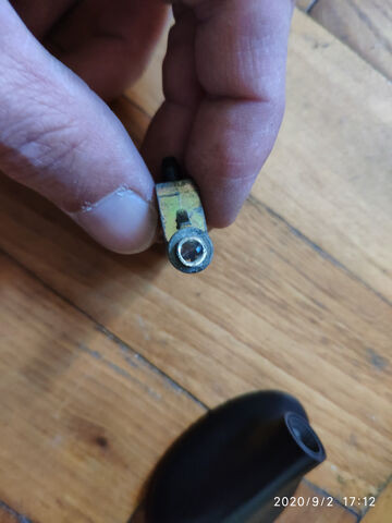

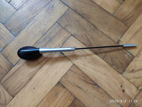

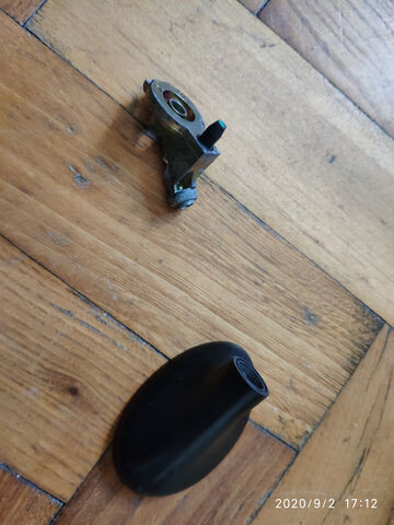

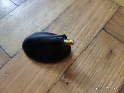

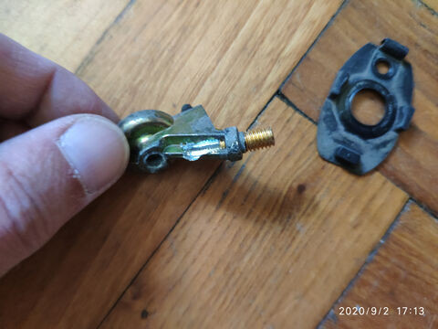

Elért engem is antenna tartó pöcök törés.
Home Made-ben megoldottam, mivel már az univerzális antennához járt adapter.
Így kicsit megcsiszoltam a felületet, és átfurtam, hogy M5-ös menetet meg tudjam csinálni.
Nem tökéletes, de nincs álványos fúróm, így csak emberi érzék maradt a szint tartásos fúrásra.
Igaz, hogy 30.perces műveletet fordítottam rá, de ez is megteszi.
Senki nem fog szög, meg sublerrel nézegetni. -

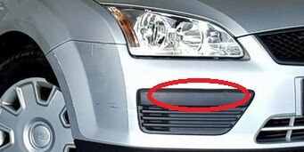

radi8tor
MODERÁTOR
#31600896 #27276 üzenetére
Akkor neked csak a 2. opció járható (bekötöd úgy ahogy a gyártó javasolja).
Oda akkor tudod felszerelni ha kivágod a műanyagot, ezt meg odarögzíted hátulról valami kis konzollal. Ha műanyag vágás nélkül szereled fel akkor nagyon kilógna a LED.Elvezetni ott vezeted a motortérben ahol tudod. Adnak hozzá kábelkötegelőt is.
n1nja: hát akkor passz.
#31600896
Lehet akkor a ködlámpás variációt elengedem, de akkor ide raknám fel, ahol ki van jelölve.
Bekötése igényel komolyabb szaktudást? Forrasztani, ampert és voltot mérni nem tudok.
Ja és a sok kábelt elvezetni hol szokták? Motortérben lógnak? -
kcsa
#31600896 #27273 üzenetére
Ha a ködlámpa funkciót nem szeretnéd használni (bár miért ne tennéd..
) akkor kapcsoló sem kell, nekem Osram szett van, beköthető ködlámpa funkció nélkül is az elvárt működéssel - ez beépítve tartalmazza a vezérlést.
Ha ködlámpa is kellene, akkor ahhoz az én tudásom már kevés, hogy mi kellhet hozzá
radi8tor
MODERÁTOR
Simán megoldható.
Én ilyet vettem miután végigjártam az olcsó kínai megoldásokat (hamar elromlanak).Két opciód van a szabályos bekötésre:
- keresel egy olyan kapcsolt 12V-ot ami csak gyújtásra ad tápot és amint felnyomod a helyzetjelzőt nincs rajta áram (én ezt rádió mögött találtam meg a háttérvilágítás kapcsoló kábelén)
- bekötöd úgy ahogy a gyártó javasolja (fix 12V kap az akkuról és egy kapcsolt 12V a helyzetjelzőről) -
#31600896
Üdv Urak!
Nappali menetfény beépítésen gondolkozok. Az autóban alapból sincs ködlámpa, de annak a helyére szeretném rakni. Jobban tetszene, mint a ledcsík. Meg lehet ezt oldani szerintetek? Ha igen mik kellenek hozzá? Bontott ködlámpa szett, meg kapcsoló is? Segítsetek már légyszíves.Egy MK2 Focus lesz az áldozat.
