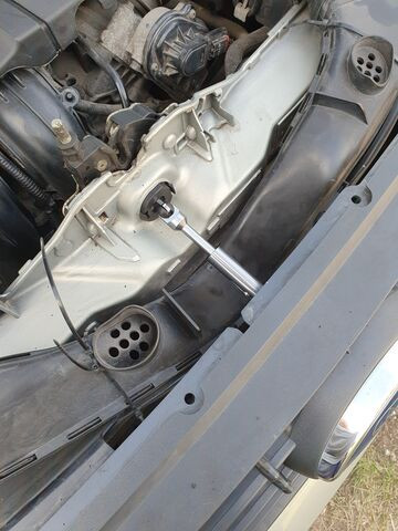

Nos inkább foglaljuk össze:
MK2 (és facelift...) Focushoz való, alumíniumból.
Az általam linkelt szett a drágábbik, több elemű: a kulcs-zártest (hűtőrácsban, továbbiakban jobb szó híján cilinder) szétszerelendő, maga a motorháztető zárja (ami a zárhídra van csavarozva) pedig szét- nem, csak leszerelendő.
A szett leírása érthető, de nem teljes: az alis linken megnézhető a leírás, így pár kiegészítés:
1.1. lépés: már rögtön az elején pattintsd ki az összekötő műanyag elemet (~tengely) a golyókból
2.1.: a zárhídon lévő zártest hátrafelé lehúzandó, kicsi ellenállás van, de nem kell félni tőle.
3.9.: szereld ki a cilindert, belülről csak két műanyag fülecske tartja, ezekre vigyázni kell.
4.1.: a mellékelt popszegeccsel kitolhatók a cilindert összetartó stiftek, de figyelem! Csak az egyik elég hosszú ahhoz, hogy kitolható legyen a másik oldalon, a másik oldalon látható stift a látszattal ellentétben két darabból áll, azok a zártesten belülre esnek, így széthúzásnál nagyon figyelni kell, javasolt asztalnál elvégezni ezt a lépést (nekem az egyik rövidet sikerült így elhagyni...)
5. : "Remove the original plastic connector": ne tévesszen meg a látszat, a cilindert nem kell tovább bontani, csak a meglévő műanyag elemet kell fogóval lefeszegetni, kicsit törni fog, de nem gond, nem fog hiányozni.
9.1.: miután áttoltad a zárhídon a zárhídon maradő résszel előre összepattintott tengelyt, még a levegőben pattintsd össze a cilinderrel is, így is bepattintható a cilinder a helyére, viszont így sokkal könnyebb a két elemet házasítani.A gyári "hibája", hogy minden eleme műanyagból van, ennyi idősen, ennyi év hőterhelés után már ridegebb a műanyag, ha pedig eltörik - szokott - elég nehéz lesz kinyitni a motorháztetőt.

Kivéve ha a komplett szettet veszed, mint én :)
Akkor a zár is ki- és szétszedős mindkét oldalon.De a legrosszabb, hogy pont a golyókra felpattintással bénáztam a legtöbbet. Meg pl. nem szerepel a leírásban, hogy a zártestet összetartó két hosszabb stift valójában három (egy hosszabb és két nagyon rövid) , így egy rövidet sikerült is elhagyni.

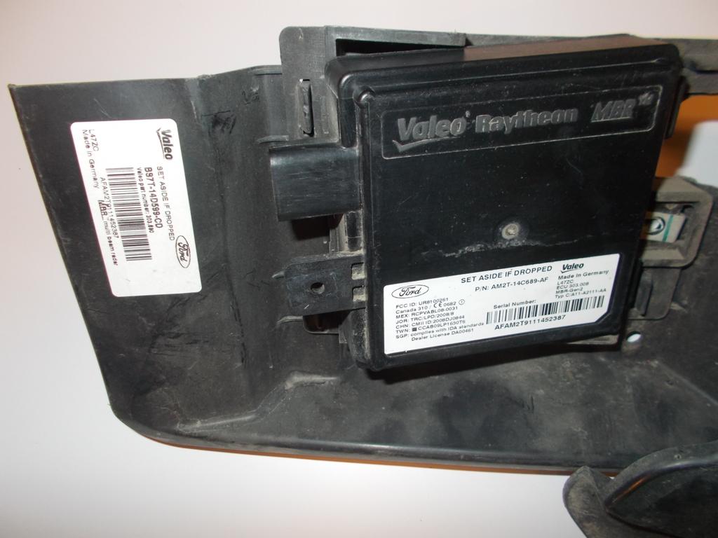

no, smaxon mondják fórumtársak magasabban van, nem láthatom a cuccot, amig nem veszem le a lököst. egyébként érdekes, de úgy volt gyárilag, h a led csatija a tükör hátán is ott van, és a vezeték is ott van, be is volt dugva, de a tükörlapon nincs piktogram, és a lednek se volt luk a foncsoron. egyébként a menüben sincs sztem blis menüpont. mondjuk fordnál ez a legkevesebb, Predi nyom 3 entert, és bekapcsolná, csak nemtom van-e szenzorom hátul a lökösben.

jól tippelem, h ez egy bő tenyérnyi cucc?

Real_Necro #26739 üzenetére
Komoly kis radar ez.
Real_Necro
bajnokpityu #26738 üzenetére
Ilyen lesz a túloldalán. Persze ha leveszed a lököst.
(BLIS) -

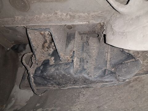

huh, szóval egy fekete dobozt keressek.
köszönöm, hogy lefotóztad -
Real_Necro
Real_Necro #26736 üzenetére
Real_Necro
bajnokpityu #26735 üzenetére
MKIV Mondeo, de szerintem ez kb mindegyikben ugyan az.
Mindjárt kiballagok céges parkolóba és megpróbálom lefotózni neked.Szerk.:
Lehet nem lesz szerencsém, a lökhárító takarja, de a kábele látszik.

Real_Necro
bajnokpityu #26733 üzenetére
Nem, ez külön érzékelő. Ha gondolod otthon le tudom az enyémet alulról fotózni.

A hátsó lökhárító jobb és bal oldala alatt is fel van szerelve az a két nagy fekete "doboz" a kasztnira, ami a lökhárító vezetékezésén keresztül van bekötve?
Ehhez hasonló:

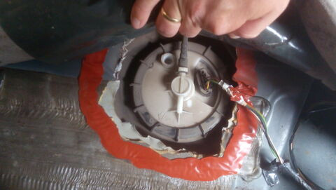

lizakattila
Nem, nem az enyém.
+Mindenki: ez nem volt gányolva, gyári állapotú minden az ülés alatt, megnéztem. Még óracsoport hibája sem volt. Egyedül elől kellett szilenteket cserélhetnem, valamint egy kuplung csere volt az össz javítási igénye a kötelező szervizeken kívül, 3 éve, mióta nálam van.
De közben hívott a szerelő, valóban a szivattyú halálozott el. Ha minden jól megy holnapra kész (intéz ő hozzá minden alkatrészt).
Nem gányol, azzal kezdte, hogy ehhez le kell venni a tankot. -
ReFleXx
lizakattila #26699 üzenetére
beneznek a hatso ules ala, "hatha" ganyoltak mar es akkor nem kell leszedni a tankot.
