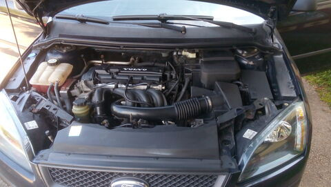

1:1-ben jó a Volvós motortakaró a Ford 1.4 és a sima 1.6 benzinesre.
Beázás ellen véd + némiképp a rágcsávók ellen. Igazából nálam egyik fenyegetés sem állt fenn, de fő az óvatosság alapon felapplikáltam.

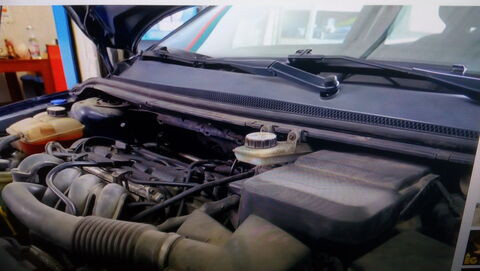

Ez a kép egy videóból van ahol egy hasonló 1.6 benzin kombit revízióznak, mint az enyém.
Jól látszik, h itt a levélrácsra van felpattintva a fékfolyadék tartálya.
Az enyém valahova hátra van szerelve és a rács/vízelvezető alatt van a tartály és elég gáz volt hozzáférni, mikor mérettem. Nem is tudom, h cserélték a folyadékot a szervizben, de megoldották bontás nélkül.
Vajon melyik lenne a gyári megoldás?

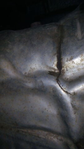

Ma reggel kicsit szívrohamot kaptam majdnem, mert kocsit megközelítve hátulról benzin szagot éreztem.
De autón belül nincs.
Tegnap cseréltem az üzemanyag szivattyú/szintjelző tömítést.
Szép, valami nem kerek.
Délben megint ellenőríztem, de akkor csak odahajolva a betöltő dobhoz.
Ekkor jutott eszembe, hogy ez a benzin tartály szellőztetője.
Hiszen este hideg volt, miközben előző nap napon állt, és délben is sütötte a nap.anevemearl
