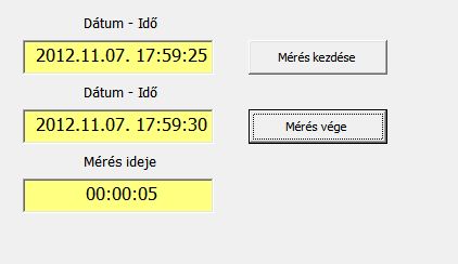

Attas
Delila_1 #15440 üzenetére
Nagyon köszönöm a válaszod!!! Ismét megmentetted a projektet.
Már maradt a TextBox megoldás de a leírásod alapján már sikerült megírni a kódot. A TextBox-ok Locked tulajdonságát True-ra állítottam, így nincs belepiszkálás a felhasználó által.Ehol az eredmény
Sub MsgBoxMérésVége() 'A mérés vége bevitele előtti felugró kérdés
Dim iReply As Byte, iType As Integer
Dim vége As Date
vége = Format(Now, "yyyy.mm.dd hh:mm:ss")
iType = vbYesNo + vbExclamation
iReply = MsgBox("Biztos végzett a méréssel?!", iType, "Figyelmeztetés!")
If iReply = vbYes Then
If TextBox2.Text = "" Then
ElseIf TextBox3.Text = "" Then
TextBox3.Text = vége
End If
End If
TextBox4.Text = Format(CDate(TextBox3.Text) - CDate(TextBox2.Text), "hh:mm:ss")
End Sub
A másik egy részlete:
Dim most As Date
most = Format(Now, "yyyy.mm.dd hh:mm:ss")
TextBox2.Text = most -
Attas
Delila_1 #15430 üzenetére
Köszönöm válaszod. Tökéletes lett.Lassan a segedelmeidből összeáll egy könyvre való.
Van két TextBox-om, az TextBos1 Now() al az aktuális dátumot -időt (mérés kezdete), a TextBox2 -be ugyanígy a )mérés vége) írtam be. Egy harmadik TextBoxba hogy tudom beíratni e két időadat különbségét? Hogy mennyi idő telt el a kezdés és a vége között?
Köszönöm már előre is
