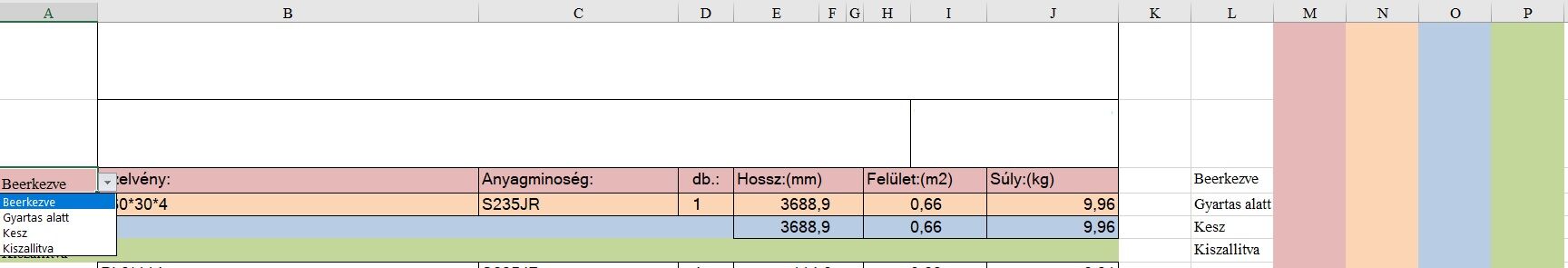

zsoci0914
Delila_1 #48177 üzenetére
Erről lenne szó.
Az A oszlop legördülő menü, kiválasztok egy "státuszt" beérkezve például és akkor az M oszlopban megjelenik a dátum. Aztán megváltoztatom "gyartas alatt"-ra akkor pedig az N oszlopban a változtatás dátuma, ugyanígy "kész" az O, "kiszallitva" a P oszlopban, és persze az előző maradjon meg. -

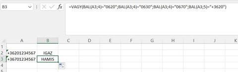

Delila_1 #48055 üzenetére
Így már jó, én csak a +36-ot írtam a képletbe, meg bele szerettem volna tenni a hosszt is feltételnek, de a kettő együtt nem működik... gondolom azért van Nálad is két segédoszlop.

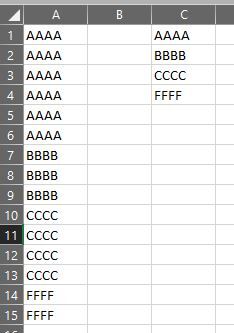

eszgé100
Delila_1 #47877 üzenetére
Köszönöm, de nem pontosan ilyen formában kerestem a duplikációt.
Van egy vba ciklusom, fentről lefelé halad, ezért nem releváns, hogy a tartomány felső részében található-e a duplikáció, lényeg, hogy a maradékban ne legyen, erre tökéletes volt Pakliman formulája, szerencsére működik ez is automatikusan, ha táblává alakítom. egyébként örök hálám az ötletért, megmentettél egy kör guglizástólValós felhasználása egyébként az lesz, hogy B oszlopban lesznek elérési útvonalak, többi oszlopban különböző paraméterek a ciklusnak, és az utolsó oszlopban lesznek tárolva a válaszok a Save&Close-ra. Ha az adott fájlt később még használja a ciklus, akkor nyitva hagyom (válasz no), ha nem akkor mentés és zárás (yes), példában pont fordítva kérdeztem, de az már csak részletkérdés.

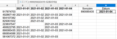

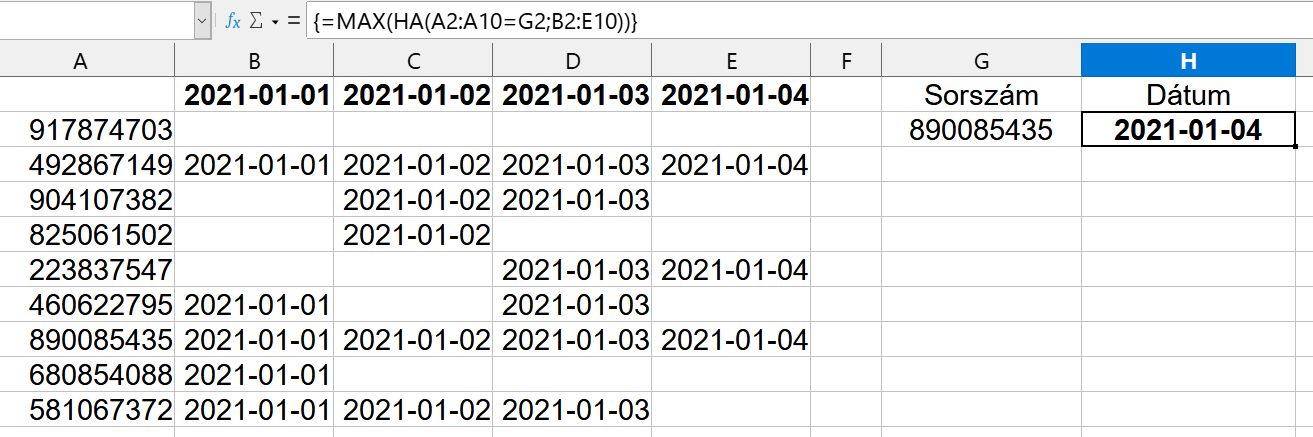

Delila_1 #47699 üzenetére
Kedves Delila!
Mint oly sok alkalommal, ismét támogattál a gyors megoldással, gyors javaslatoddal! Nagyon köszönöm!
Az ismerősöm táblázata így néz ki ("A" oszlopban a kártyák sorszáma) a "B" oszloptól jobbra az időpontok. Nem értem, hogy miért nem az "A" oszlopban vannak az időpontok, az lenne a logikus! (Mert időpontból több lesz, mint kártya sorszám)
(Az itt bemutatott táblázat, példa, valós adatokat nem tartalmaz) -
