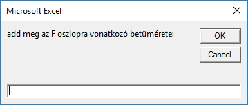

Nem lehet a betűméret bekérős módszert alkalmazni?
(Ez egy munkalap levédős makróm szövegdoboza)tehát ha itt azt irom hogy 3 akkor 3as legyen az F16
166 tartományban a betűméret

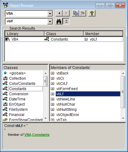

'Figyelmeztető üzenet:
rispo = MsgBox("Add meg a könyvtárat, amelyek fáljaiban ki kell cserélni a logo-t" & vbCrLf _
& "A könyvtárnak tartalmaznia kell egy ÜRES mappát, aminek a neve ""LOGONEW""" _
& vbCrLf & "Nyomd meg az OK-t a folytatáshoz, vagy a Cancelt a folyamat megszakításához.", vbOKCancel)
If rispo <> vbOK Then Exit Sub
