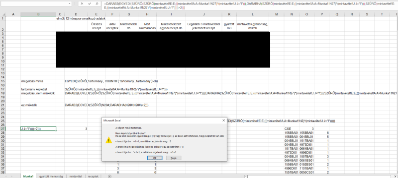

föccer
Az új kedvencem.
Ez 8 oszlopból gyűjti össze az adatokat, a két előfeltételnek megfelelően.
A szűrők előtti hahibát nem kellene használnom, csak a szűrőt helyesen paraméterezni, de elég szemzsibbasztó a befoglalást helyesen beállítani. Így a HAHIBA elég jól mutatja a különböző kód részletek határát

Sprite75
Köszi szépnen
Ezt a Solver lenetőségten nem is ismertem (meg még mennyi mindent nem), egész jó, bár egy kicsit lassan dolgozik.
Az egyedi function megoldás már sokkal jobban tetszik.
Ez bele is raktam a mellékelt file Munka1 lapjára, ha kell esetleg később valakinek.Viszont itt találtam egy Find cells combination that equal a given sum with formulas megoldást ami még jobban tetszene
Ezt raktam be a Munka2 lapra.
De sajnos valamiért nem működik.
Próbáltam "magyarítani" a páldában szereplő képletet, de biztos tettem bele valami hibát amit nem találok. (szövegesen a B1 be raktam amit elkövettem, és az E1 ben van az ereseti angol verziós képlet.)Valaki észrevesz benne a hibát esetleg?
A proba file
